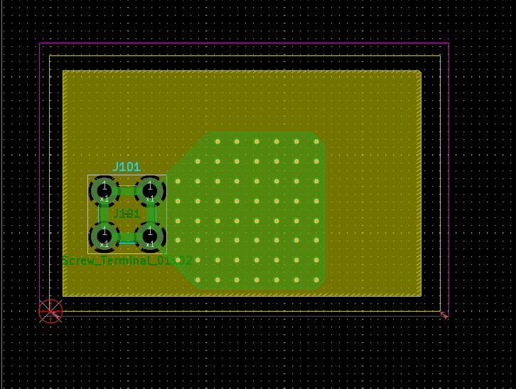

Wenn ich THT Bauteile (z.B. Schraubklemmen) für die Stromversorgung
benutze, wie zuverlässig/belastbar sind deren Kontakte zu den inneren
Lagen? Im Gegensatz zu 2-Layer, wo ich die Lötstellen selbst unter
Kontrolle habe und sehen kann, spielt sich das bei 4-Layern ja nur innen
in den Durchkontaktierungen ab. Oder macht man das anders?

Genau so wie zu den äußeren, denn sie werden IDENTISCH über die
Kupferhülsen kontaktiert.
Das reicht ja. Nur bei den old school Platinen OHNE Durchkontaktierungen
erfolgt die Kontaktierung über die Lötaugen der Außenlagen.
Nö.

Nemopuk schrieb:
> Aber das ist für meine Frage irrelevant.
Naja, die Frage ist so auch nicht richtig zu verstehen, Stefan.
Wenn du etwas mechanisch Belastbares haben willst, muss es entsprechend
konstruiert sein – bei großen Belastungen halt auch mit Schrauben
gegengehalten.  Ansonsten dürfte die höhere Lagenzahl da eher zu mehr
Stabilität beitragen, denn die Durchkontaktierungen gehen ja eh über
alle Lagen, und die Hülsen werden normalerweise beim Löten komplett mit
Lot gefüllt.  Wenn du dir Sorgen machst, ob die Stromtragfähigkeit
ausreicht, kannst du immer noch auf den Außenlagen kurze Hilfsleiterzüge
unterbringen und dann (wie schon vorgeschlagen) mit mehreren
zusätzlichen Vias auf die Innenlagen verteilen.  Im Bild mal ein
quick&dirty Beispiel dafür.
von Nemopuk (nemopuk)
Jörg W. schrieb:
> Wenn du dir Sorgen machst, ob die Stromtragfähigkeit ausreicht, kannst
> du immer noch auf den Außenlagen kurze Hilfsleiterzüge unterbringen und
> dann (wie schon vorgeschlagen) mit mehreren zusätzlichen Vias auf die
> Innenlagen verteilen.  Im Bild mal ein quick&dirty Beispiel dafür.
Danke für den Tipp

geht man auf Nummer sicher, rechnet mit dem "Schlimmsten" und maximiert
den Abstand zwischen  leitfähigen Materialen.
https://www.elektronikpraxis.de/die-grosse-rolle-des-leiterplattenmaterials-a-1375324053acdf081069d10934ce467d/
(BTW: Spannungsfestigkeit ist nicht linear abhäng vom Abstand, sonder
folgt lediglich der Wurzel
https://de.wikipedia.org/wiki/Durchschlagfestigkeit#Probendicke ) in dem
man keine Innenlagen in Bereich Netzspannungsanschluss verwendet. So war
das auch bei allen Platinen die ich zuletzt analysierte.
Dann gibt es noch andere Gründe als Durchschlagsfestigkeit gegenüber
Netzspannung die hier auch schon genannt wurden. Hatte da mal eine
Platine von einem ausgeschiedenen Kollegen übernommen, bei dem eine
Leitung in einer eigenen Netzklasse war und dafür harte Designrules,
etwa freistellung 2mm in alle Richtungen definiert waren. In Altium kann
man sowas hart definieren, da kann man dann keine andere Leitung in die
Nähe bringen. Da die Leitung den hier gefährlichen klingenden Namen
"fuze" (Zündung) trug und das Ganze ein Prüfgerät für einen Auftraggeber
aus dem Defensebereich war, hat man an dieser Vorgabe auch nicht weiter
gerüttelt. Ungewollte Überschläge in Leitungen haben schon
Flugzeugträger fast sinken lassen: (
https://en.wikipedia.org/wiki/1967_USS_Forrestal_fire#Zuni_rocket_launched
Soweit, kurz angerissen, was so die (persönlichen) Gründe für diese
(IMHO gut begründete) "Vorsichtsmassnahme" sind.

von Ralf X. (ralf0815)

von Carsten S. (dg3ycs)
Bradward B. schrieb:
>>> also in der Nähe vom
>>> 230V Bereich besser kein Kupfer der inneren Lagen verwenden.
>> Die Aussage verblüfft mich doch einigermaßen.
>> Ist das Dein persönliches Gefühl oder Stand der Technik?
> Ist letztlich "best Practice", neudeutsch bewährte Vorgehensweise.
> Als kein harte gesetzliche Vorgabe zur technischen Realisierung wie "Es
> dürfen keine Leitungen auf Innenlagen in den bereich von Netzspannung
> geroutet werden."
Nö,
zu der Frage gibt es schon lange Klarheit, und das ist auch in den
einschlägigen Normen abgehandelt.
Als Beispiel findet sich dazu die Vorgabe in der Norm EN 62368-1
(Einrichtungen für Audio/Video-, Informations- und
Kommunikationstechnik) im Anhang G.13.5.
Für verstärkte oder doppelte Isolierung (also umgangssprachlich
„sichere, zum Personenschutz ausreichende Isolierungen“) muss bei 230 V
Nennspannung zwischen den Potentialen entweder eine einzelne
Materiallage (Kern) von mindestens 0,4 mm Dicke vorhanden sein, oder es
müssen mindestens drei getrennte Lagen Prepreg oder Isolierfolie
vorhanden sein.
Alternativ dürfen auch nur zwei Lagen Prepreg oder Isolierfolie statt
drei verwendet werden, dann ist aber eine Stückprüfung auf
Spannungsfestigkeit Pflicht, was bei drei Lagen entfällt.
Ganz übliche Vorgehensweise und längst geklärt …
Ich meine, das war auch in der Vorgängernorm EN 60950-1 schon genauso
definiert – müsste aber jetzt nachsehen, um wirklich sicher zu sein.

von Bradward B. (Firma: Starfleet) (ltjg_boimler)
> Nö,
Naja, Unterhaltungselektronik ist nicht die einzige Branche die PCBs
fertigt, aber wahrscheinlich die mit den geringsten Anforderung an
Zuverlässigkeit und Lebensdauer. Schliesslich lebt das Geschäften von
den trau-neukaufenden Kunden.
Wie bereits geschrieben, die genannte best practice stammt aus ner
Branchen mit erhöhten Anforderungen, Medizintechnik. Dort kommen auch
noch andere Schweinereien wie "Patientenableitstrom" etc. hinzu.
> vorhanden sein.
Oder man vermeidet Schwachstellen im layout, dann muß auch der Fertiger
solche Massnahmen zur Verbesserung nicht betreiben. Aber ja, den letzten
beißen die Hunde ...
Na klar, jeder Hobbyist macht Stückprüfung auf Spannungsfestigkeit mit
seinen Eigenbau's ....
"übliche Vorgehensweise" und "best practice" sind nicht immer das selbe.
> Naja, die vierlagigen FR4 Platinen haben sich in den letzten 80 Jahren
> auch etwas weiter entwickelt...
Neee, FR4 ist keine 80 Jahre alt und "Weiter-entwicklung" bedeudet nicht
gleich Verbesserung. Gerade Elektronik hat sich eher in Richtung
Kurzlebigkeit entwickelt.
>> Einschlägig wäre zusätzlich zu diversen VDE/IEC Normen noch IPC-2221.
>> Im Netz ist so ohne weiteres leider nur eine veraltete Version zu
>> finden:
> Dafür was anderes:
Neben Normen und Netzfunde kann man auch Bücher zu Rate ziehen auch wenn
deren Angebot meines Erachtens deutlich nachgelassen hat.
Anbei die IPC-2221A Darstellung und Erläuterungen tu der
unterschiedlichen Layergestaltung am Platinenrand aus "Daniel Schöni,
Schaltungs- und Leiterplattendesign im Detail" isbn: 978-3-7392-1871-7
Nebenbemerkung: wenn es um die Auswahl der richtigen (Isolations-)
Abstände abhängig von der Einsatzhöhe geht würde ich gleich die für 4000
m ü.NN wählen. Die sind nicht übermäßig härter als die fürs deutsche
Flachland aber ermöglichen auch eine bedenkenarmen Einsatz in Kolumbien,
Tibet, ...
Braucht man praktisch eher selten, aber Abstände erhöhen geht nicht so
leicht wenn man mit zu kleinen angefangen hat.
