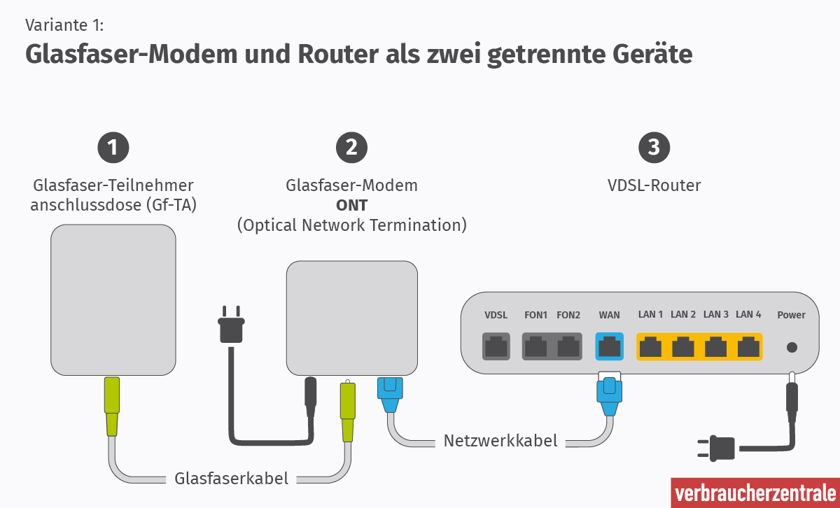

Der heutige 0815-Router hat Telefon, PC (4 Ports), WiFi bzw WLAN
optional.
Bei Glasfaser hast Du eben noch ein Extra-Umsetzer davor auf den
"normalen" Router. Gibt auch Router, die arbeiten direkt mit GBICs.
Die heutigen Verträge bieten doch nicht nur PC-Anschluss.
Was möchtest Du also sparen?
ciao
gustav

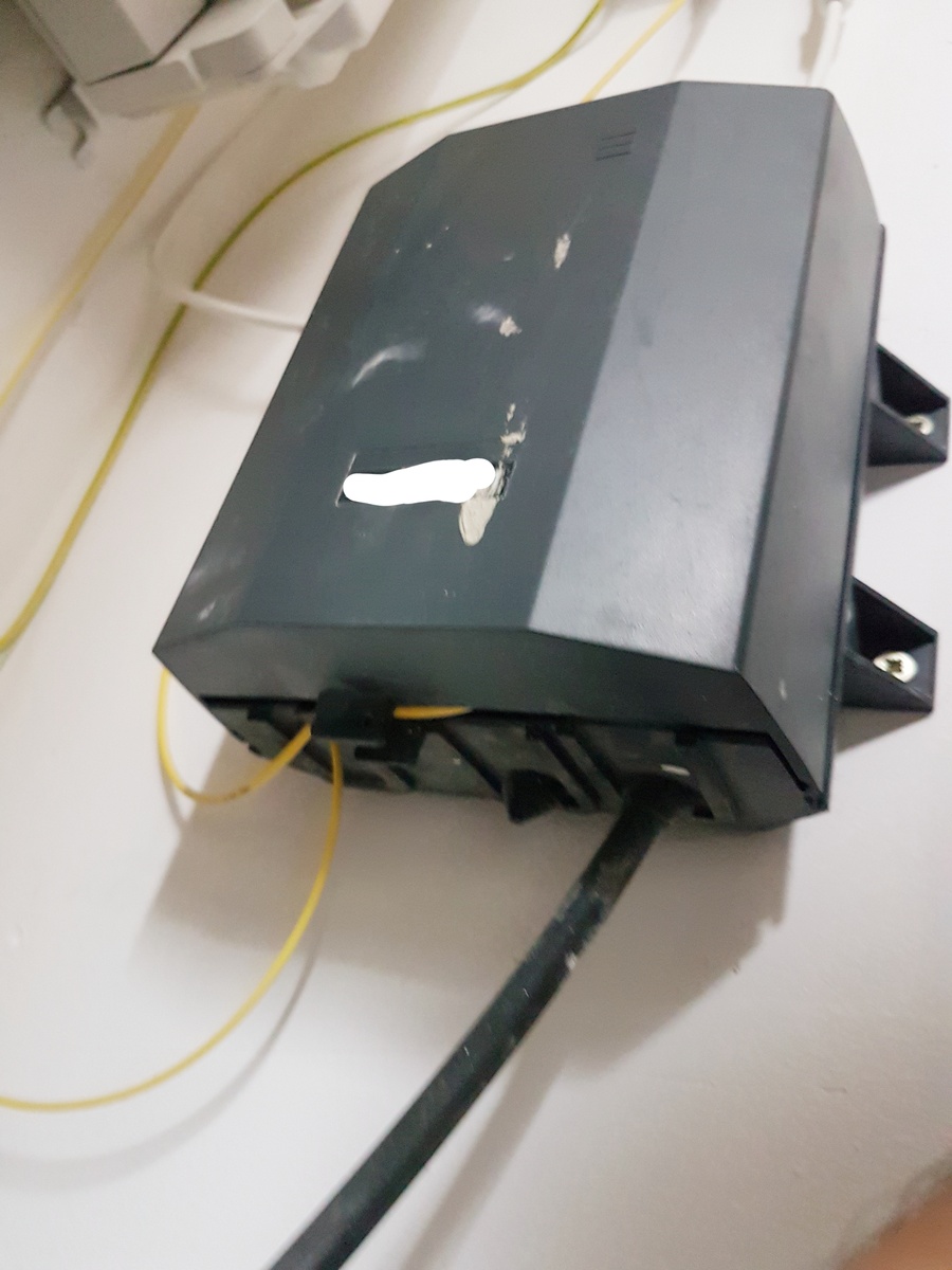

von Bauform B. (bauformb)
> optional.
> "normalen" Router.
Das (Telekom-Glasfaser-Modem) finde ich auch total ok. Hinter dem Modem
kann ich basteln was ich will und bei Störungen gibt es trotzdem keine
Ausreden. Das Modem hat einen schnellen Webserver und eine Setup-Seite.
Was es alles kann, bleibt leider ein Geheimnis: " Please enter the PLOAM
password below. It is also called 'ONT‑Installationskennung (ONT-IK)' or
'Registrierungs-ID'."
Jedenfalls wird das Modem für meinen Anschluss konfiguriert und hat eine
normale Ethernet-RJ45. Deshalb wundert mich die Anmeldung per PPPoE,
aber meinetwegen.

Das hat nichts mit verborgenen Geräte-Features zu tun, sondern wird für
die Aktivierung von alten Telekom-GPON-Anschlüssen benötigt. Bei neueren
brauchst Du nur die Glasfaser-ID (steht auf der Dose) und die Modem-ID
(steht auf dem Modem).
Ein paar Bastelmöglichkeiten gibt es beim Glasfasermodem 2, das ist ein
umgelabeltes Sercomm FG1000B.11. Ob das sinnvoll ist, steht auf einem
anderen Blatt, im Endeffekt ist das ja nur eine GPON-Ethernet-Bridge.
> aber meinetwegen.
Die Verknüpfung von Modem und Anschluss ist für das GPON-Handling
notwendig. Darüber wird dann halt wie bei VDSL PPPoE gefahren, mit
aktiviertem "Easy Login" dürfte das auch ohne Zugangsdaten
funktionieren.

Entweder die Glasfaser direkt in einen geiegneten Router z.B. mit einem
SFP Modul. Oder von Glasfaser zu Ethernet zu Router z.B. Fritzbox
LAN1/WAN

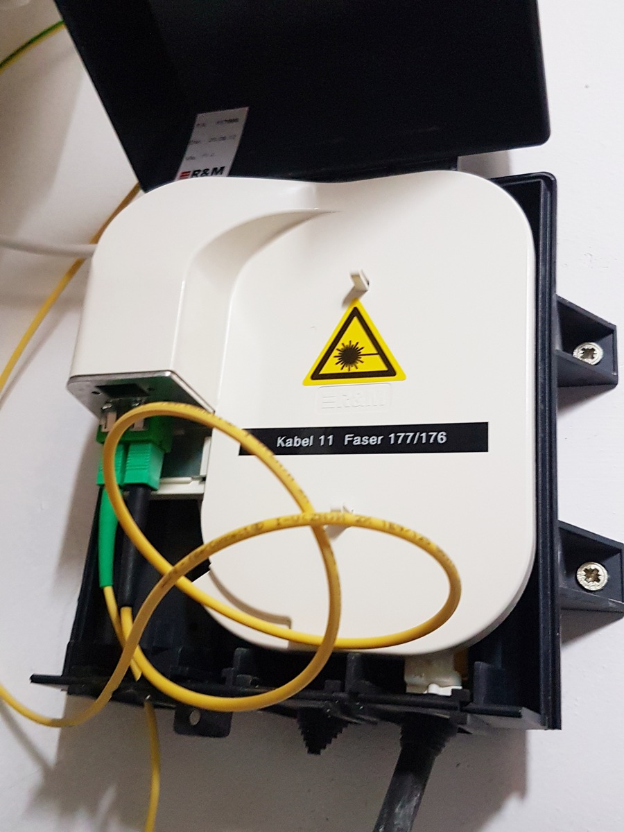

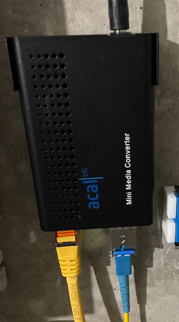

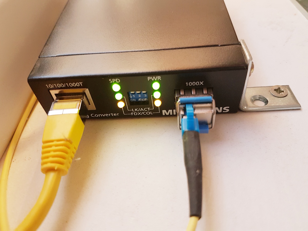

von Marcel V. (mavin)
Dank dieses Threads habe ich heute erst begriffen, um welche Geräte es
sich handelt, die bei mir unten schon seit Jahren im Keller an der Wand
rumhängen. Ich gehe davon aus dass das Gerät mit den vielen LEDs das
Glasfasermodem ist und das andere Gerät die Glasfaserspleißbox.
Ohh! ich sehe gerade auf dem Foto, dass der Installateur beim Schließen
des Deckels das gelbe Glasfaserkabel eingequetscht hat. Ich hoffe dass
das nicht so schlimm ist.
Hans schrieb:
> Aber warum soll ich noch einen Stromfresser zusätzlich betreiben, wenn
> es passende FB gibt?
Die Spleißbox funktioniert bei mir ohne Strom, aber das Glasfasermodem
braucht dagegen jedoch Strom.

Genau, ein handelsüblicher Medienkonverter mit SFP-Modul. Demnach ist
bei euch kein GPON, sondern AON verbaut - GPON-Module haben vorne noch
einen "Anbau", weil da ein komplettes Embedded-System drinsteckt.
Das ist bei LWL ziemlich digital: Erst passiert lange nichts, bei genug
Gewalt hörst Du ein fieses Knacken und bist offline.
Wenn Du das beheben kannst, solltest Du es tun.
Hmmm schrieb:
> Erst passiert lange nichts, bei genug Gewalt hörst Du ein fieses Knacken
> und bist offline.
Auf deinen Rat hin, habe ich den Deckel aufgeklappt und das
Glasfaserkabel wieder vernünftig in die Box reingestopft, damit die
Quetschungen beseitigt sind!
Bei der Gelegenheit kann man auch gleich mal sehen was da so unter der
geöffneten Haube drunter steckt.

von Hmmm (hmmm)
Die Spleissverbindungen sind unter der weissen Haube, man sieht ja nur
die Kupplungen.
Warum eigentlich zwei LWL-Kabel? Hängen da zwei Haushalte dran, oder
hängt an der zweiten Faser ein Umsetzer für Kabel-TV?

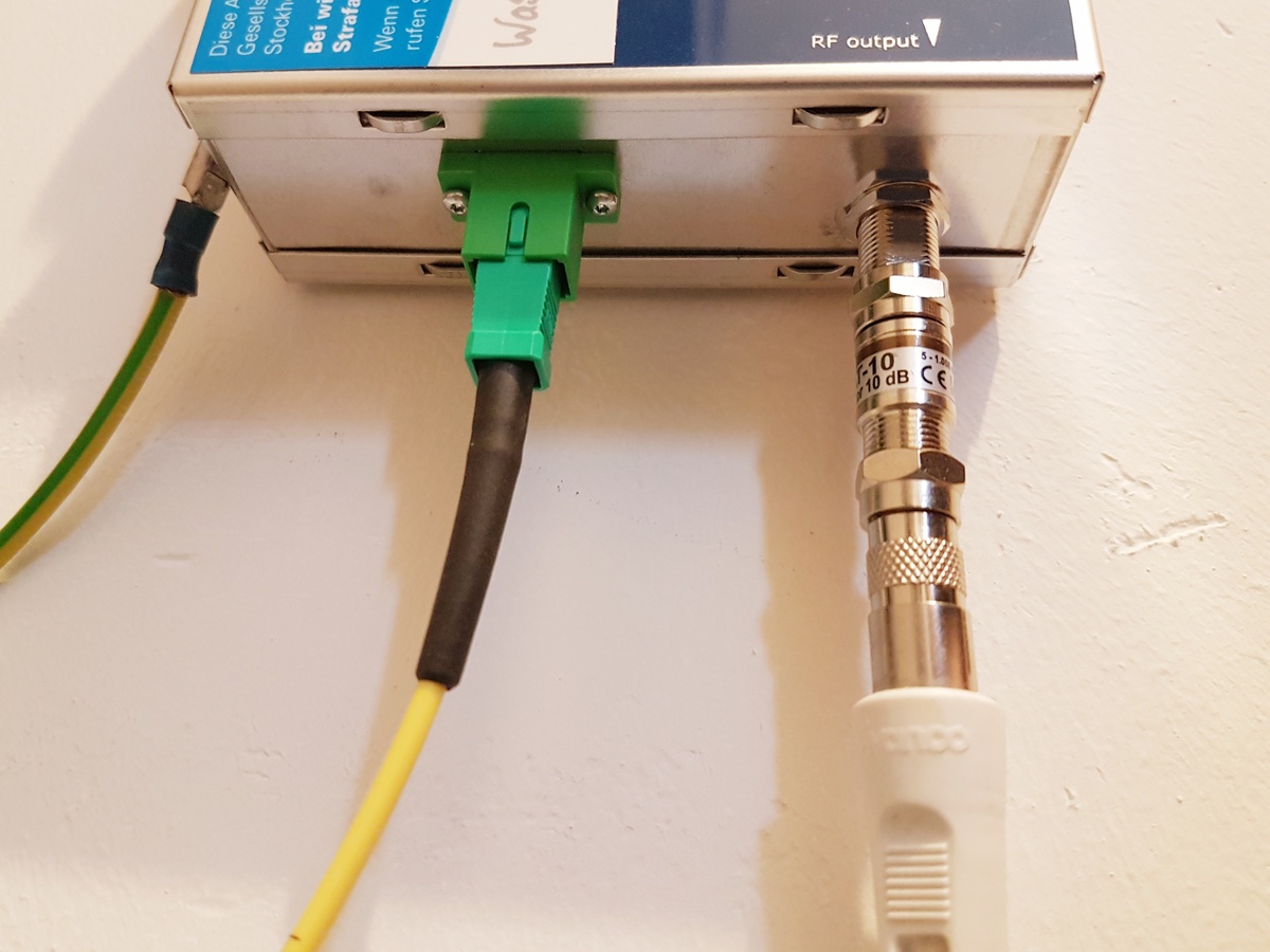

Hans Markus G. schrieb:
> Das schwarze ist das Kabel aus der Straße?
Ja, das dicke schwarze Glasfaserkabel kommt direkt aus dem Erdboden raus
und geht in die Spleißbox rein, wo die dicke Glasfaser auf 4 einzelne
Anschlüsse verteilt gleichmäßig aufgesplissen wird. Davon werden
momentan aber nur zwei Anschlüsse benötigt.
> Hast du zwei Glasfaser Anschlüsse?
Ja, ein gelbes Glasfaserkabel geht von der Spleißbox zum Glasfasermodem
und von da aus geht's dann mit einem gelben Netzwerkkabel (RJ45) weiter
zur Fritzbox (Router).
Das zweite gelbe Glasfaserkabel aus der Spleißbox geht dann zu einem
speziellen Home Optical Receiver, der aus dem Glasfasersignal, in dem ja
auch das Internet rumschwirrt, das Radio- und Fernsehsignal rausfiltert
und auf eine 75 Ohm F-Buchse ausgibt, an der ein 10dB Dämpfungsglied
nachgeschaltet ist, bevor das Radio- und Fernsehsignal dann weiter über
ein 75 Ohm Koaxkabel an die Wohnräume verteilt wird.

von Hmmm (hmmm)
Der filtert nichts raus, das ist bei Dir eine separate Faser für das
TV-Signal.
Es gibt zwar auch Systeme mit Internet und Kabel-TV auf einer Faser
(unterschiedliche Wellenlängen), aber in dem Fall würde nur ein Kabel
aus der Spleissbox kommen.

Marcel V. schrieb:
> Das würde wiederum bedeuten, dass das dicke schwarze Kabel aus dem
> Erdboden in Wirklichkeit zwei optisch komplett getrennte Glasfaserkabel
> sind, die in einer gemeinsamen schwarzen Gummiummantelung untergebracht
> sind.
Das ist aber auch Standard. Es gibt keine (Außen-)Kabel mit nur einer
Faser. Üblich sind 4-24 Fasern in einem Kabel/Bündel. Wohin die dann
draußen verbunden werden ist dann ein eigenes Thema :)
von Hmmm (hmmm)
> sind.
Klar. Das werden ziemlich sicher mindestens 4 sein, eher 12.
von Hans Markus G. (stromspannung)
> Faser.
Bei mir liegt sowas:
https://gt-netstore.de/LWL-Mikrokabel-A-D-ZN-2Y-1x12-E9-125-m-G657A1-Aussenkabel/FCA-AD2Y12A1
Ok, wenn das soo ist, dann wird höchstwahrscheinlich in der Spleißbox
nix gespleißt, sondern jeweils von den insgesamt 12 einzelnen Fasern die
beiden erforderlichen Fasern für den jeweiligen Anwendungsfall
verwendet, nämlich eins fürs Internet und das andere für Radio und
Fernsehen.
> Den gelben Deckel könntest du auch noch abheben, wenn du ganz neugierig
> bist.
...dann könnte man genau sehen, was da eigentlich gemacht wurde. Ich
habe aber ein bisschen Schiss, dass mir dann die ganzen Fasern aus der
Spleißbox rausfallen und wenn man die einatmet bekommt man eventuell
Asthma oder sogar Lungenkrebs, so wie bei Asbest!
von Hmmm (hmmm)
> beiden erforderlichen Fasern für den jeweiligen Anwendungsfall verwendet
Ich glaube, Dir ist nicht klar, was Spleissen ist. Das ist eine rein
passive Verbindung zweier Faserenden, die (abgesehen von Spezialfällen
wie feldkonfektionierbaren Steckern) für die Verwendung notwendig ist.
Marcel V. schrieb:
> Ich habe aber ein bisschen Schiss, dass mir dann die ganzen Fasern aus
> der Spleißbox rausfallen
Die Fasern sind aufgerollt, und die Spleisse sind mitsamt Schutz sicher
befestigt, da fällt nichts raus.
Marcel V. schrieb:
> wenn man die einatmet bekommt man eventuell Asthma oder sogar
Glaubst Du, der Monteur hat da Faserreste reingekippt, damit nichts
wackelt?
von Reinhard S. (rezz)
> nix gespleißt,
Doch, weil dafür ist es ja die Spleißbox. Und wenn man nur ein paar
Fasern auf Pigtails/Stecker spleißt.
>> bist.
Wäre schlechte Montage.
Glasfaser kannst du nicht einatmen, die sind ja wie lange Schlangen. Und
da die noch mit dem üblichen 250µm-Coating versehen sind kann man die
sogar beschädigungsfrei um Finger wickeln. Das darüber dann wegen zu
hoher Dämpfung kein Signal mehr geht ist aber klar :)
Gefährlich sind die unummantelten Glasfasern (125µm), aber die bekommt
man nur als Spleißer (wie ich) zu Gesicht.
Der Ausdruck "Spleißen" hat eigentlich nur 2 Bedeutungen. Einmal können
Haare auseinanderspleißen, oder Glasfaserkabel können dauerhaft als
feste Verbindung zusammengespleißt werden. Bei Haaren geht das zwar
auch, das nennt sich dann aber Extensions.
Neu für mich ist allerdings, dass man die lösbaren Spleißverbindungen,
die mit Steckern versehen sind, auch als Spleißverbindungen bezeichnet.
Wenn überhaupt, wird da nur der Stecker angespleißt, so wie Reinhard das
schon richtig formuliert hat.
von Hmmm (hmmm)
Tut man nicht. Die Spleisse sind wie gesagt unter der weissen Abdeckung
und verbinden die Fasern, die von draussen reinkommen, mit den Pigtails,
die an den Kupplungen hängen.
von Michael B. (alter_mann)
Steile These.
https://de.wikipedia.org/wiki/Splei%C3%9Fen

von Karl B. (gustav)
Nochmals,
Im Bild "Glasfasermodem"
Beitrag "Re: Braucht man mit Telekom Glasfaser einen Router?"
steckt rechts im "Modem" ein Teil, das ich als GBIC oder SFP bezeichnen
würde, oder liege ich da absolut daneben?
Sowas in der Art meinte ich:
https://www.quantelectronic.de/de/Server-Workstation/Networking/Cisco-GLC-LH-SM-Gigabit-Mini-GBIC-LC-30-1299-01.html
ciao
gustav
von (prx) A. K. (prx)
Faserverbindungen im LAN gehen über 2 Fasern, eine pro Richtung. Das
sieht man auch beim Modul von quantelectronic. Das Modul im
Heimanschluss geht, wie man unschwer erkennen kann, über eine Faser für
beide Richtungen. Es kann sich also nicht um die gleiche Art von Modul
handeln.
> handeln.
Und wie bezeichnet man das dann korrekt?
ciao
gustav
von Gerd E. (robberknight)
>> handeln.
Das ist schon ein SFP-Modul. Nur gibt es die halt in sehr vielen
verschiedenen Ausprägungen. Z.B. für Ethernet mit einer Faser in jede
Richtung, für Ethernet mit einer gemeinsamen Faser für beide Richtungen,
für GPON, für XGS-PON,...
Wenn Du Telekom-Glasfaser hast dann ist das immer GPON. Andere Anbieter
verwenden oft auch GPON, aber es gibt auch welche die Ethernet mit einer
Faser in jede Richtung verwenden. Das wird dann oft als AON bezeichnet.
von Hmmm (hmmm)
Ja, das ist ein SFP-Modul, in diesem Fall für AON. Aber es steckt in
einem Medienkonverter, Du sprachst wiederum davon:
Karl B. schrieb:
> Auf dem Patchpanel vermisse ich die GBIcs (SFPs).
Merci, genau das wollte ich wissen.
