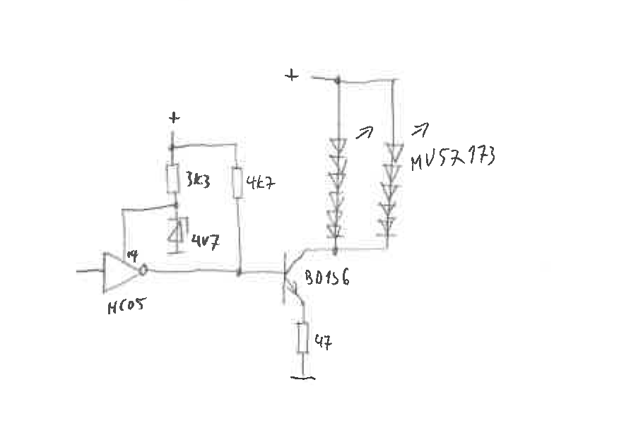

von Peter N. (alv)
Nächste Käsescheibe:
Die Led-Stränge werden mit BD135 geschaltet, Basis über 4k7 an +
Die Basis wird mit 74HC05 auf GND gezogen.
Was ich jetzt nicht verstehe:
Die restliche Elektronik bekommt 5V aus + durch einen 7805.
Die HC05 bekommen ihre eigene Betriebsspannung über 3k3 und C4V7PH von +
Wieso?

von Peter N. (alv)
Dergute W. schrieb:
> Ich bitte um weniger Gelaber und dafuer mehr Schaltbild.
Bitte sehr, die Prinzipschaltung.
Wenn das nicht einfacher geht (zeichnen -> scannen zu pdf, exportieren,
beschneiden...) verzichte ich künftig drauf.
Die tatsächliche Schaltung wäre besser um das Rätselraten zu beenden.
Am besten incl. scharfer Bilder beider Seite der Platine.
Das solltest du nach über 3000 Posts eigentlich wissen.
Vermutung: Über den 47 Ohm, den Transistor und den Teil der Schaltung,
den du nicht zeigst, wird eine Konstantstromquelle implementiert.
Die beiden Led Stränge unterschiedlicher Anzahl sind so Unfug. Da
leuchtet nur der eine mit 5 Leds, der andere glimmt höchstens. (Annahme,
alles gleiche Leds)
Aha, schon mal etwas besser als die unpraezise Prosa vorher. Da faellt
mir z.B. gleich mal die strombegrenzende Verschaltung des 47R
Widerstands auf. Sowie die etwas schwachsinnige Schaltung: Erst
Open-Drain-Gatter, dann aber schaendliche Ausnutzung (oder wars
Versehen) der Schutzdioden nach +Vcc im Chip...

von Michael B. (laberkopp)
Oh ha, schon mal KEIN Vorwiderstand, sondern eine
Konstantstromschaltung.
(4.7-0.7)/47= satte 85mA an LED die zumindest 4.7+6x2.5= 19.7V bekommen
aber nur 20mA pro Strang aushalten.
Wenn irgendwas kaputt sein sollte: kein Wunder, LED parallel geschaltet
ohne Vorwiderstand geht halt kaputt.
Die Ansteuerung über HC05 taugt auch nichts, demm ein HC05 ist nicht
wirklich open drain wie der LS05 open collector ware, denn er erlaubt
höchstens VCC+0.7V am Ausgang sonst leitet die Body-Diode.
Wenn wir auf sinnvolle 40mA bei 47 Ohm und 20mA bei 100 Ohm gehen,
sollte die Logik nur mit 2.6V versorgt werden, auch etwas wenig. Es
würde an 5V passen wenn statt HC05 dort LS04 eingebaut werden, denn der
liefert nur 3V, aber dann reicht die Versorgung über 3k3 nicht mehr.
Also: WENN die Schaltung funktionieren soll, z.B. an 24V, dann schalte
in JEDEN LED Strang 100 Ohm als Stromverteilungswiderstand und ersetze
die 47 Ohm gegen 100 Ohm, die 100 Ohm gegen 220 Ohm und die HC05 gegen
HC04.
Die 4k7 könnten dann entfallen. Dank der Stromverstarkung von ca. 100
und ca. 1.5mA Summenstrom fur die Basis geht das aus den 3k3 zu
versorgen.
Merke dir: deine Prosa war völlig falsch und irrefuhrend, erst der
komplette Schaltplan zeigte die Wahrheit

von Axel S. (a-za-z0-9)
Peter N. schrieb:
> Dergute W. schrieb:
>> Da faellt
> Ah, jetzt, ja.
> Das deutet auf eine Erklärung hin...
Die Schaltung wäre so trotzdem Käse. Da hat entweder der Designer oder
(wahrscheinlicher) der Abzeichner Fehler gemacht.
Mit 47R Emitterwiderstand und 35mA Maximalstrom dürfen da maximal 1.6V
am Emitter anliegen. Mithin maximal 2.3V an der Basis. Die Schaltung
liefert aber maximal Vcc (des HC05) + 0.7V. Mit der 4V7 Z-Diode also um
die 5V.
Und wie ein Vorredner schon anmerkte, ist es sehr ungewöhnlich die
Schutzdioden am Ausgang des open drain Treibers so zu benutzen.
Eigentlich wäre ein push-pull Treiber (HC04) passender. Und ein
Emitterwiderstand an dem bei Nennstrom dann 4.3V abfallen dürfen.

von Dergute W. (derguteweka)
Moin,
Es sei denn, der ominoese BD156 (ueber den anscheinend nicht viel im www
bekannt ist) heisst in Wirklichkeit anders und/oder ist ein
Darlingtontyp.
Das schwierige an so gearteten Problemstellungen ist halt, dass da dann
verschiedene Leute an verschiedenen Stellen (HW-Entwickler, -Bestuecker,
Schaltungsbeschreiber, Schaltungsabzeichner, ...) die Moeglichkeit
haben, beliebigen Quatsch zu machen.
Da sollte man die Freiheitsgrade durch genaue Kontrolle moeglichst
einengen.

von Rainer W. (rawi)
Wie kommst du auf 35mA?
Das ist der Nenn-/Maximalstrom (?) der LEDs. Bei zwei parallelen
Strängen wären das zusammen 70mA, sofern sich der Strom gleichmäßig
aufteilt.
Aus den 1.6V an 47Ω werden dann schonmal 3,3V. Dazu kommt die U_BE des
Transistors. Bei einer 4.7V Z-Diode mit mit 3.3kΩ Widerstand gegen +5V
fließt ein Strom, der mehr als einen Faktor 50 unter dem Nennstrom
liegt, zumal daraus auch noch der Basisstrom für den BJT kommen muss.
Bei einer angenommenen Stromverstärkung von 100 müssten für 70mA
LED-Strom schon 700µA über den 74HC zur Basis des BJT fließen. Alleine
das ergibt an den 3.3kΩ einen Spannungsabfall von 2.3V, d.h. die Z-Diode
bekommt bei H-Pegel am Ausgang des 74HC überhaupt keinen Strom ab und
stabilisiert genau gar nichts, falls das '+' in der Schaltskizze für
'+5V' vom Ausgang des 7805 steht. Die Spannung wird abhängig von
Exemplarstreuungen und Tagesform des Transistors kräftig einbrechen. Bei
einer Stromverstärkung von 100 würde die Steuerspannung nicht einmal
ausreichen, um die 70mA zu erreichen. Die Schaltung ist mehr als wabelig
und die Welt besteht aus mehr als dem 47Ω Emitterwiderstand.
Nachmessen würde etwas Klarheit schaffen.
Damit der Strom sich gleichmäßig aufteilt, müssen die LEDs auch noch gut
selektiert und thermisch gekoppelt montiert sein.
von Peter N. (alv)
Das "+" ist die (noch unbekannte) Betriebsspannung der Platine.
Die Led-Stränge gehen auch daran, wie man auf der Skizze sieht.
5V hätte ich mit +5 bezeichnet.
Dann häng da irgendeine ausreichend hohe Spannung ran. Der Transistor,
die Z-Diode und der 3.3kΩ Widerstand müssen die überschüssige Leistung
verheizen, bei der 3er-Kette eben mehr als bei den anderen.
Den Wert des 47Ω Widerstandes solltest du allerdings noch einmal
überdenken. Wenn die Z-Diode (Typ ?) für einen Nennstrom von 5mA
spezifiziert ist, dieser Strom fließt und ich mich nicht verrechnet
habe, landest du damit bei einem Strom von 85mA.
 I = (4.7V - U_BE) / 47Ω
Guck's dir in eine Simulation, z.B. mit LTSpice an.
von Manfred P. (pruckelfred)
Ja.
85mA setzten voraus, dass "+" 4,7 Volt beträgt - das sehe ich in diesem
Gebastel nicht gewährleistet.
Baue es real auf. Ein Vorwiderstand pro Strang verbessert die Lage, aber
ergibt an einer KonstantSTROMquelle keine saubere Verteilung.
Die 4,7V ergeben sich über der Z-Diode und damit auch am Ausgang des
74HC. An '+' muss dafür so viel Spannung liegen, dass ausreichend Strom
durch die Z-Diode fließt.
Die "saubere Verteilung" wird durch den Betrieb an einer
Konstantstromquelle nicht schlechter als an einer Spannungsquelle. Beide
Stränge bekommen die selbe Spannung (weil sie parallel geschaltet sind)
und die Stromverteilung ergibt sich dann aus der Asymmetrie der LEDs und
den Serienwiderständen (Arbeitspunkt folgt aus Kennlinienschnittpunkt
von LED-Kette und Widerstand).
Der 4.7kΩ Widerstand in der Schaltskizze ist allerdings Unfug. Im
H-Zustand des 74HC liegt der parallel zu den 3.3kΩ. Was soll das?
Peter N. schrieb:
Wolle G. schrieb:
> So ist es
> Man kann sogar bei Betrieb an einer  KonstantSPANNUNGSquelle die
> LED-Reihe ohne einem konkreten Vorwiderstand betreiben. (mein Slogan:
> „wenn man es richtig macht“,
Nicht schon wieder diese fake news, wir brauchen hier keine Querdenker
die Grundlagen der Halbleiterphysik nicht verstanden haben.
von Peter N. (alv)
Allerdings liegt dann zwischen den 3,3k und der Basis des Transistors
noch die Clamp-Diode im 05 in Sperrichtung.
Bei H (= OC) am Ausgang des 05 bekommt der Transistor ohne den 4,7k
keinen Basisstrom.
> keinen Basisstrom.
Du hast recht, ich hatte nicht gesehen, dass der 74HC05 ein Open-Drain
Ausgang besitzt. Die Schaltskizze zeigt das leider nicht.
Dann nehme ich alles zurück und frage mich nur, was der Sinn und Zweck
des 74HC05 ist. War der über und musste beschäftigt werden?
Sonst könnte man an Stelle von 74HC05, Z-Diode und 3.3kΩ Widerstand
einfach einen kleinen MOSFET oder BJT nehmen.

von Peter N. (alv)
> des 74HC05 ist
Möglicherweise hatte der Entwickler Spaß daran, daß man die Funktion der
Schaltung nicht gleich erkennt...?
Für jeden Led-Strang gibt es ein HC05-Gatter (insgesamt 12).
Man hätte dafür jeweils Transistoren nehmen können, aber trotzdem die
Entkopplungsdioden gebraucht oder jeweils eine 4V-Spannungsquelle
verbauen müssen.
So erscheint mir der Aufwand an geringsten.
Moin,
Da halte ich es doch fuer deutlich wahrscheinlicher, dass der Entwickler
nix von der internen Diode nach +Vcc  wusste und auch nicht wusste, wie
man eine Konstantstromquelle korrekt ansteuert oder keine Ahnung hatte,
was Open-Drain/Collector bedeutet.
Da gibts andere Mittel, eine Schaltung zu verschleiern, allerdings
sollte man dazu wirklich einen sehr guten Grund haben, sonst stellt man
sich (in ein paar Jahren) oder Kollegen womoeglich ein Bein.
Gruss
WK
von Peter N. (alv)
Dergute W. schrieb:
> dass der Entwickler
Dann hätte der Entwickler die Versorgungsspannung der HC05 an die
normale 5V-Versorgung angeklemmt und keine Extra-Z-Diode verwendet.
Wenn jemand wie ich nur das Datenblatt des LS05 (hat keine Clamp-Dioden)
für Funktion und Pinbelegung hernimmt, bemerkt er die versteckten
Stromquellen nicht. Ich bin nur über die seltsame Versorgung der HC05
mittels Z-Diode gestolpert.
Das kann keiner wissen, weil du dich über die Ansteuerung ausgeschwiegen
hast. Um so unverständlicher ist die Versorgung per Z-Diode, obwohl
anscheinend 5V aus einem 7805 zur Verfügung stehen.
> verbauen müssen.
Welche Entkopplungsdioden und wofür?
Welche 4V-Spannungsquelle?
Zeig doch endlich einmal, worum es WIRKLICH geht, statt irgendeiner
unvollständigen "Prinzipskizze".
Auch so wird kein Schuh daraus. Wenn man mal annimmt, der Entwickler
hätte an dieser Stelle "echte" open collector Inverter wie etwa 74LS07
eingeplant, dann würde es immer noch nicht passen. Denn die
Konstantstromquelle mit BJT funktioniert nur, wenn die Basisspannung
konstant ist. Nur dann erhält man den gewünschten konstanten
Spannungsabfall am Emitterwiderstand.
Wie gesagt: ich glaube nicht daß die gezeigte Schaltung tatsächlich so
ist. Eine Z-Diode (z.B. 3V3) am Ausgang des Inverters würde hingegen
wieder Sinn ergeben.
