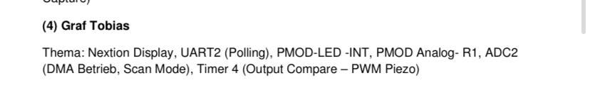

von Tobias (saibot007)
Das ist die Vorgabe von Lehrer. Wollte wahrscheinlich alle möglichen
Fälle für die Matura abdecken. Wird sich aber schätze ich nicht
angeschaut haben ob wirklich alles so umsetzbar ist.
Im Bild sieht man was ich alles verwenden soll. Hab meinen Account vor
kurzem erstellt. Kann deswegen nur 2 Nachrichten pro halbe Stunde
schreiben und es dauert immer so lange bis ich antworte.
von Niklas G. (erlkoenig) Benutzerseite
Na der hat ja keinen Buchstaben zu viel verwendet... Nimm halt ADC1
statt ADC2, funktioniert genau so gut, kann aber DMA.
