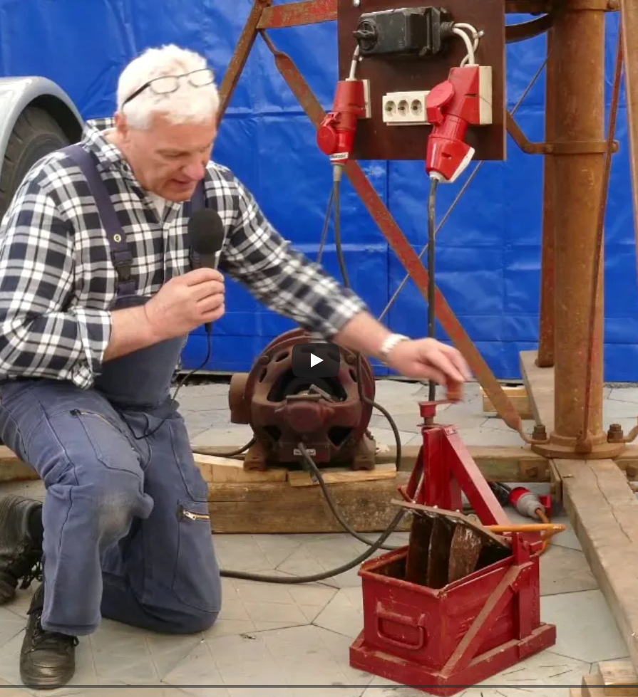

Für alte Karussells habe ich hier noch ein Video gefunden:
https://www.youtube.com/watch?v=ud2V4PGm4q4

2:42 Motor steht still. "Und hat auch jetzt schon seine volle Leistung."
Also unendlich hohes Drehmoment? ;-)
Das war ein Spaß. Es klingt nur etwas komisch.
Von den Flüssigkeitswiderständen habe ich schon öfter gehört, aber es
ist schön, die auch mal in Betrieb zu sehen.

Ah, danke! Hab ich schon Ewigkeiten nicht mehr gesehen.
Nochmal der Hinweis, auch wenns gefährlich aussieht, was von den
Schleifringen des Motos kommt ist potentialfrei!
Natürlich nur wenn der Motor nicht andere gravierende Mängel hatte. Und
die Maschinen auf so manchem Hof waren im grauenhaften Zustand.

Der Aufbau in dem Video sieht auch genau so aus, wie man ihn erwarten
würde.
Kein Motorschutzschalter, kein RCD, keine Sicherungen, wie es aussieht
auch die Schuko-Dosen an 32A auf dem brett - Ein Traum!
Der Wasseranlasser ist anscheinend auch über eine CEE-Stecker
angeschlossen. Ist bestimmt lustig, wenn man die Läuferwicklungen oder
den Wasseranlasser versehentlich mal an's Netz steckt.
Aber irgendwie ist es stimmig zu dem Gewerk und es stört mich weniger
als es eventuell sollte.
Dafür wurden bei uns Anfang der 60er jedes Jahr im ELMO  alle Schrauben
in Elektrischen Verteilungen und Einspeisungen auf festigkeit überprüft.
Wird das heute noch gemacht...?

Das scheint ja ein Museum zu sein. Ich denke nicht, dass das Karussell
so noch regulär betrieben wird. Wenn da jemand rangeht oder sogar was
umsteckt, dann hoffentlich jemand, der Ahnung hat.

Ich meine speziell dieses gezeigte Karussell im Video. Die Kritik war
ja, dass es elektrisch nicht besonders sicher aufgebaut ist. Es ist
ziemlich verrostet und es hängen nur noch zwei Sitze dran, deshalb nehme
ich an, dass das nur für Vorführzwecke von erfahrenen Personen
kurzzeitig in Betrieb genommen wird.
