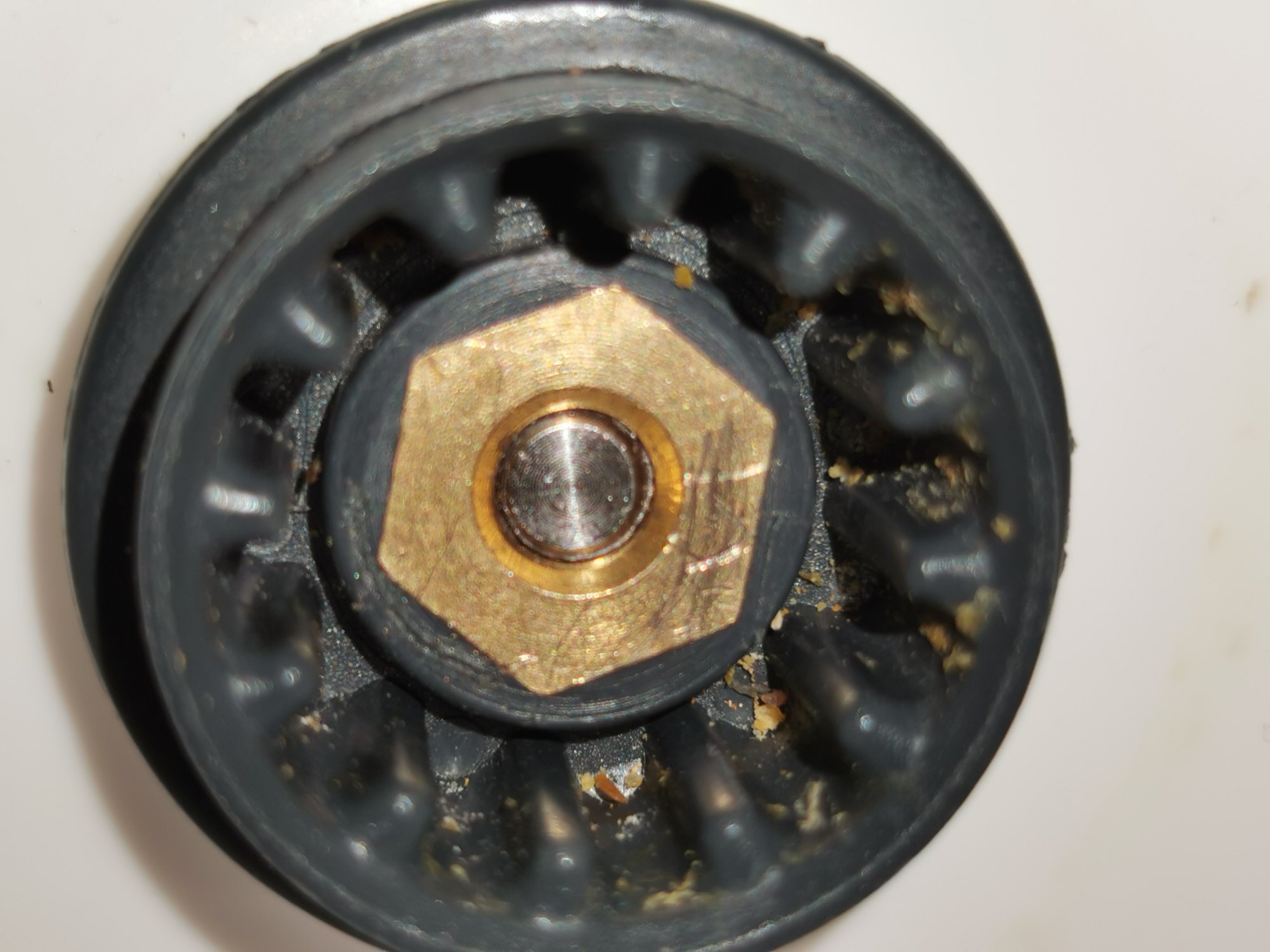

ich habe einen "Monsieur Cuisine" der ersten Generation (Modell SKMH 1100 A1) vor mir, bei dem der Inkrementalgeber für die Temperatureinstellung Probleme bereitet. Um diesen auszutauschen, muss ich das Gehäuse öffnen - und hier liegt das Problem.

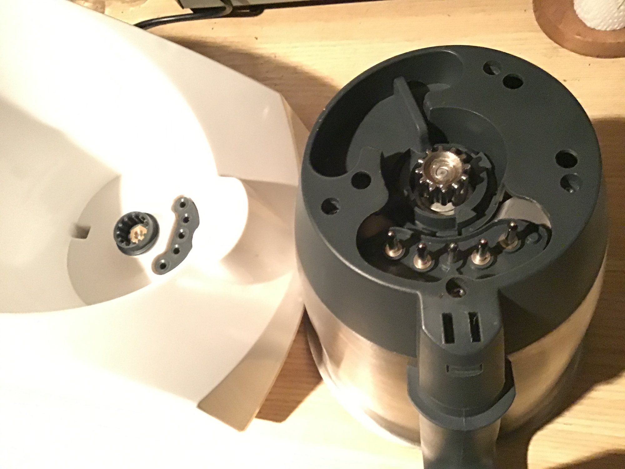

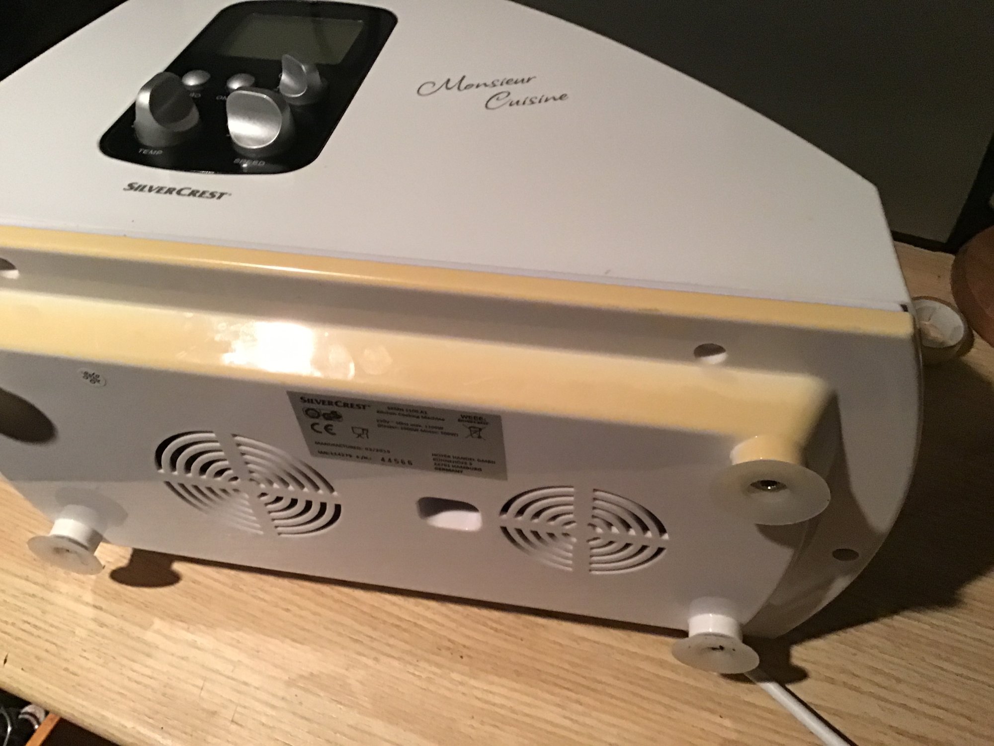

Nach Lösen der Bodenschrauben hängt das Gehäuse nur noch am Drehkranz der Kupplung für das Messer. Diese (Bild "Ritzel_Detail") ist mit ziemlicher Sicherheit mit einem Linksgewinde versehen. Setze ich den Topf in das Ritzel, blockiere die Unterseite des Lüfungsrads (Bild "Gehaeuse unten") mit einem dünnen Schraubendreher und drehe dann das Messer (Bild "Topf") im Uhrzeigersinn, dann löst sich der Zahhnkranz des Messers (also Linksgewinde, da ja auch das Messder rechtsrum dreht).
Nur durch Blockieren des Lüfterrads und Drehen des Zahnkranzes am Gerät im Uhrzeigersinn (mittels Tuch und Zange) habe ich zu wenig Angriffsfläche für ein ausreichendes Drehmoment. Außerdem will ich den schwarzen Kunststoffteil der Kupplung und auch das Lüfterrad nicht zu sehr malträtieren. Ich habe auch schon die Messingmutter/Stahlwelle mit Kriechöl versehen, aber die Welle lässt sich nicht lösen.
Hat jemand Erfahrung, wie man das Gehäuse öffnet? Braucht es dazu Spezialwerkzeuge? Ich vermute ja, dass ich ein feststehendes Messer bzw. eines mit Rechtsgewinde benötige, um das nötige Drehmoment aufzubringen.

Kann man in den Zahnkranz eventuell einen sehr breiten Schraubendreher oder Meißel einsetzen?

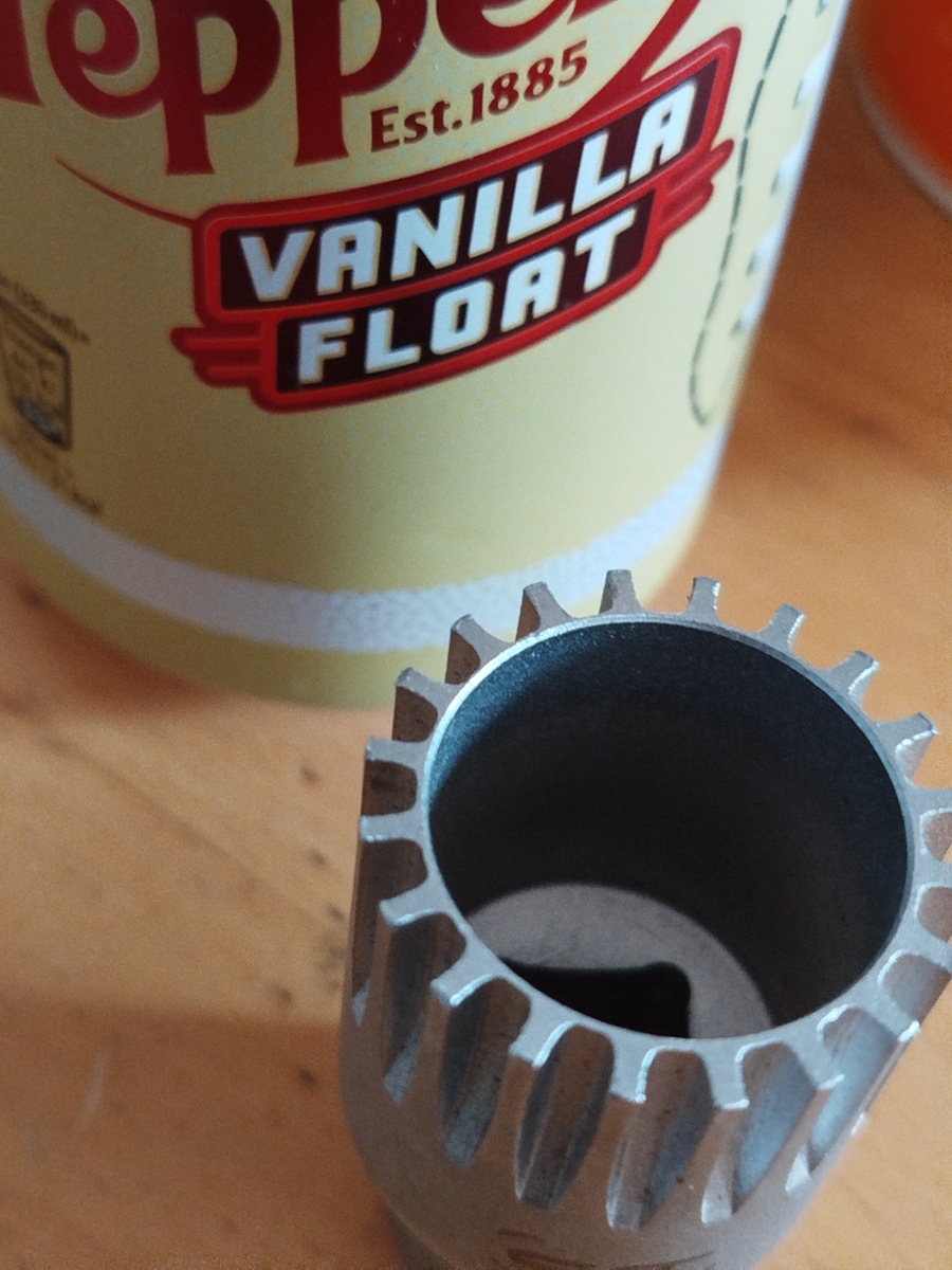

Tretlager sehen ähnlich aus, würde mir anschauen ob da nicht ne Nuss für 20 Zahn Tretlager passen könnte (Durchmesser) und die Anzahl überflüssiger Zähne runter feilen. (Ich hab nicht gezählt, das ist dem TE überlassen)
Es gibt Schlüssel für sog. Nutmuttern, die haben meist 3 oder 4 Zähne, die könnten hier evtl. passen

Ja, aber ich frage mich wirklich, ob das so bescheuert gebaut ist, dass man das nicht sehr stabilde Kunststofflüfterrad auf der Unterseite blockieren muss, um die Welle zu lösen. Im schlimmsten Fall löst sich vielleicht das Lüfterrad und nicht der obere Teil.
Ich denke, ich lasse es wie es ist. Muss man halt jedesmal für eine neue Temnperatureinstellung den Deckel öffnen, denn dann geht der Wert für die Solltemperatur wieder auf 0 °C zurück (hoch zählt der Inkrementalgeber ja, und das bei Links- wie Rechtsdrehung und in ganz ganz seltenen Fällen funktioniert auch die Linksdrehung korrekt - also ein ausgeleierter Drehimpulsgeber).
Ach, nur zur Info: Der Zahnkranz hat einen Außendurchmesser von 22 mm und einen Innendurchmesser von 18 mm. Aber, solange ich keinen definitiven Erfahrungsbericht über die Reparatur bzw. Öffnung dieses Gerätes bekomme, lasse ich es lieber sein und investiere keine > 10 € für ein Zahnkranzwerkzeug - vielleicht mache ich nur mehr kaputt.
LG Franz

Mein ideen: 2mm Bohrer und zwei gegenüberliegenden Vertiefungen bohren, in die Messingmutter, Stück Vierkantholz, zwei Nägel. Dann hast du dein Öffnungswerkzeug und umgehst die Instabilität des Plastik, wobei du bei Messing trotzdem gut aufpassen musst. Kühlen beim Bohren nicht vergessen! Kein Isopropanol oder Ethanol verwenden. (vertraglichkeit mit Kunststoff!)
Flacheisen und Rohrzange. (breiter Meisel usw..)
Und ganz elegant wäre ein Uhrengewicht aus Messing aus dem ich mir was passendes an Werkzeug zurechtfeile. Schlau gesägt und gebohrt hast du außen den Kranz und schlägst nur sanft jeden zweiten Zahn aus, nachfeilen, entgraten, los geht's.
Alternativ mach dir einen abguss aus Heißkleber oder Silikon, Gipsform herstellen, Werkzeug aus Kunstoff/Kunstharz Gießen.
Hab ich mal selbst schon mit PLA bei Kleinteilen gemacht.
OP
Also, von Bohren in die Messingmutter würde ich Abstand nehmen, denn auf das ganze wirkt im Betrieb doch ein gewisses Drehmoment und die Geschwindigkeit geht bis 5500 U/min. Ein Abdruck wäre vielleicht noch eine Lösung, aber wie bereits gesagt, vielleicht sitzt das Ding so fest und das Lüfterrad (wahrscheinlich Rechtsgewinde) geht ab. Ich lasse es, solange sich zumindest die Temperatur noch erhöhen lässt. Wenn das nach einiger Zeit auch nicht mehr klappt, hilft nur noch die harte Methode. Danke trotzdem für Eure Tipps
