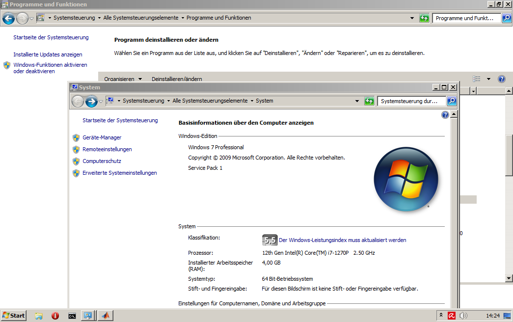

Ich finde das absolut okay, mich beim Aufsetzen der virtuellen Maschine
ein letztes Mal durch die Aktivierung zu quälen - wenn es danach
dauerhaft funktioniert.
Den Nachmittag habe ich damit verbracht, ein möglichst kompaktes Windows
7 zu erzeugen. Etliche Programme starten lustigerweise deutlich
schneller auf der virtuellen Maschine als auf der echten.
TurboCAD 15 beispielsweise ist selbst dann auf der virtuellen Maschine
schneller als nativ unter Windows 11 gestartet, wenn die VMware erst
gestartet werden muss. Genauso CorelDraw X4 auf der VMWare vs. CorelDraw
X6 nativ.
Die Endgegner von Adobe (Lightroom, Photoshop, Premiere) stehen aber
noch aus.
