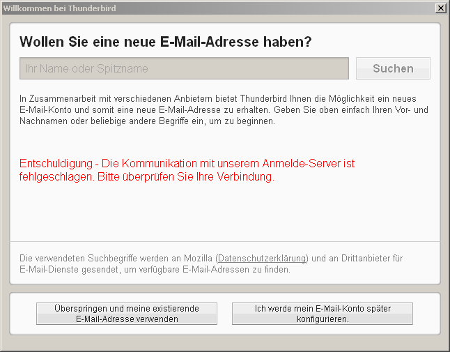

habe mir vor einigen Tagen eine zweite eMail-Adresse eingerichtet, die
ich nun in meinen Thunderbird integrieren wollte. Passte auch alles wie
beschrieben, nur am Ende sehe ich wiederholt die Fehlermeldung:
Anmeldung auf dem Server fehlgeschlagen.
Habe alle Daten und die vorgeschlagenen Einstellungen überprüft, stimmt
alles. Auf einem Youtube-Video punktgenau die gleiche Vorgehensweise,
nur leuchtet dort am Ende grün und bei mir rot.
Auf der Seite meines Providers passt alles, ein Konto mit zwei
eMail-Adressen zur Auswahl, siehe Foto. So war es gedacht.
Was tun? Gerade was kaputt und einfach paar Tage zuwarten?

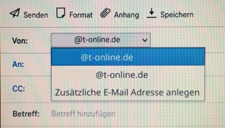

Dann als ccc@t-online.de angemeldet und jetzt kommts: Ich bin als
aaa@t-online.de angemeldet, habe aber die Möglichkeit, zwischen
aaa@t-online.de und ccc@t-online.de zu wählen, siehe Foto im 1. Beitrag.
Seltsamerweise wird mir hier bbb@t-online.de nicht zur Wahl angeboten
und ich kann bbb@t-online.de hier auch nicht einrichten, obwohl eine
Einrichtung angeboten wird. bbb@t-online.de und ccc@t-online.de scheinen
einen unterschiedlichen Status zu haben.

von Oliver R. (orb)
Das klingt, als ob ccc@ nur ein Alias für aaa@ ist und kein
eigenständiges Mailkonto.

von Manfred P. (pruckelfred)
So ist das. Um mit dem Alias Mails zu versenden, muß man ihn im
Thunderbird einrichten. Kommende Mails bringt der Abruf des Grundkontos
mit. Damit ist klar, dass diese auch im selben Ordner Eingang landen.
Ärgerlich ist, dass bei Verwendung des Alias' im Mailheader auch der
Name des Grundkontos erscheint.
Gustav K. schrieb:
> Die Frage ist also: Braucht man für weitere eMail-Adressen jeweils ein
> eigenes separates Passwort für Mailprogramme?
Ja.
> Oder kann es auch sein,
> dass ein solches Passwort für zwei eMail-Adressen gelten kann?
Ja, weil es keine unabhängigen Konten sind, wie Oliver es richtig
vermutet.

von Hmmm (hmmm)
Ja, so ist das bei Aliases. In dem Fall musst Du in Thunderbird auch
keinen weiteren Account anlegen, sondern eine zusätzliche Identität.
Beim Versenden kannst Du dann auswählen, mit welcher davon Deine Mail
rausgehen soll.

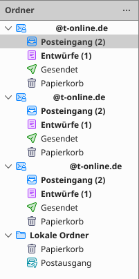

"Passwort für eMail-Programme". Dieses muss man sich bei der Einrichtung
der eMail-Adresse um 5 Ecken und erneuter Authentifizierung bei t-online
rauslassen. Das Hinzufügen der neuen eMail-Adressen in Thunderbird ist
dann eine bessere Fingerübung, Ergebnis siehe Bild oben.
An der Stelle vielen Dank an alle für die Tipps und Hinweise. Ganz
besonders an Niklas G. für den Tipp mit dem Passwort für
eMail-Programme. Das hatte ich nach 20 Jahren nicht mehr auf dem Schirm.

Aber nochmal zum eigentlichen Thread-Thema: Thunderbird gerade kaputt?
Stimmt nur halb, denn der Server aus dem ersten Beitrag hat nur keine
Sprechstunde für meinen Thunderbird unter Windows. Der funktioniert mit
meiner ursprünglichen eMail-Adresse zwar bestens, jemand will aber, dass
da keine weitere eMail-Adresse hinzu kommt. Die Fehlermeldung oben habe
ich eben (nach fünf Tagen) erneut gesehen.
Auf einem weiteren baugleichen Gerät hatte der Server sehr wohl
Sprechstunde, allerdings für einen Thunderbird unter Ubuntu. Hier ließen
sich beide eMail-Adressen problemlos einrichten.
Warum klickst Du nicht einfach auf "Überspringen und meine existierende
E-Mail-Adresse verwenden"? Genau das willst Du doch tun, statt bei
irgendeinem Anbieter eine anzulegen.
Man kann seine Mail auch manuell anlegen, so habe ich das tun müssen.
Dieser  Assistent ist nett gemeint, aber man kann sich nicht drauf
verlassen.

von Εrnst B. (ernst)
Ist das ein Screenshot von Windows95?
Ich würde mal vermuten, dass das Problem dann schon auf der Ebene
TLS/SSL liegt.
Deinem OS fehlen aktuelle Zertifikate und vmtl. auch
Verschlüsselungsalgorithmen.

von Gustav K. (hauwech)
Hmmm schrieb:
> Und wenn Dein Haustürschlüssel weg ist, verlierst Du Dein Haus?
Nicht alles, was hinkt, ist ein Vergleich ;-)
Weil ich eine zweite eMail-Adresse hinzufügen wollte.
Die existierende eMail-Adresse funktioniert seit Urzeiten.
> TLS/SSL liegt.
Keine Ahnung, die existierende eMail-Adresse funktioniert auf jeden Fall
wie am ersten Tag. Es wäre nett, wenn man in einer Fehlermeldung das
Problem benennen würde (z.B. Einrichtung einer weiteren eMail-Adresse
nicht möglich), anstatt zu schreiben: Überprüfen sie ihre
Verbindungskabel :-(
von Hmmm (hmmm)
Gustav K. schrieb:
Die Adresse existiert doch schon, bloss noch nicht in Thunderbird!
Hätte nicht gedacht, dass man sowas falsch verstehen kann.
> wie am ersten Tag.
Die wird vermutlich noch die unverschlüsselten Mailserver von t-online
verwenden. Also "imap.t-online.de" statt "secureimap.t-online.de" usw.
Die Auto-Konfiguration wird jetzt aber die sicheren Server vorschlagen.
Wenn du für das neue Postfach auch die unverschlüsselten Server nutzen
willst (oder musst, weil dein Betriebssystem hoffnungslos veraltet ist),
dann musst du die eben von Hand konfigurieren, und kannst nicht den
Assistenten verwenden.
von Hmmm (hmmm)
Thunderbird bringt einen eigenen TLS-Stack mit, da ist das alte OS
(scheint hier Win7 oder älter zu sein) irrelevant.
