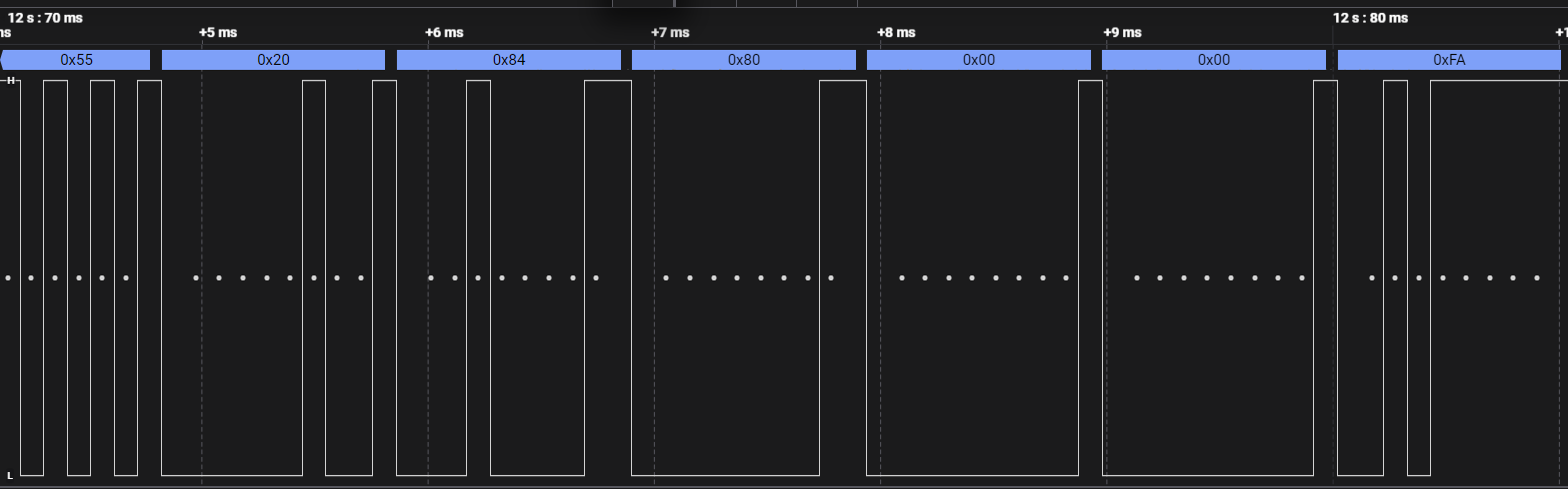

In meinem konkreten Fall habe ich mal einen Logic-Analyzer an den Bus
gehangen und bin nach den gemessenen Werten der Meinung das die Baudrate
9.600 sein müsste. Wenn ich vom LA den ASYNC-Serial Analyzer auf 9600
8N1 einstelle und den Pegel auf Negativ (weil ja im Ruhezustand HIGH),
erhalte ich auch ein vermeintlich brauchbares Datenbild.

Tja, wenn ich meinen LA hinter den TJA klemme, habe ich ein sauberes
Signal. Wenn ich das versuche mit meinem ESP32 über UART zu verarbeiten
kommt nix.

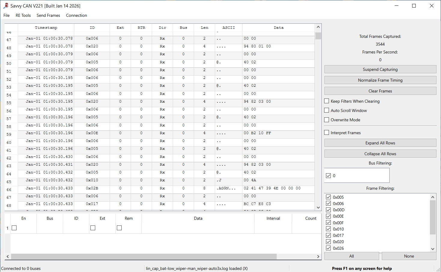

von Olli Z. (z80freak)
Frank O. schrieb:
> Deshalb frage ich, weil der TO vielleicht etwas weiß,  auf das ich
> selbst gerade nicht komme und vielleicht nicht einmal kenne.
Auch wenn das hier eigentlich nichts zur Sache tut, es Dich aber
sichtlich beschäftigt darf ich Doch beruhigen, ich bastle einfach gern,
gehe Dingen auf den Grund und lerne gern neues. Ich bin sicher das man
mit fertigen, teurem Equipment alles viel leichter hin bekommen könnte,
ich habe halt eine Kiste voller Elektronikteile :-) Mein Ziel ist es die
LIN-Kommunikation mit einem Batteriesensor zu untersuchen, aber auch das
tut nichts zur Sache, ich könnte auch ein Türmodul oder sonst was
nehmen.
Also, keine Geheimnisse, kannst ganz beruhigt sein :-)
Wenn ich das inzwischen richtig gelesen habe 1) hat der UART im ESP32
eine Break-Detection mit der er einen "BRK_DET" Interrupt auslösen kann,
der genau dafür gedacht ist.
Ich denke meinen Ansatz also mit UART nochmal neu. Der TJA1020
funktioniert inzwischen, ich bekomme also ein sauberes Signal. Wichtig
hierbei ist vielleicht noch das dieses dem LIN-Pegel folgt, also im
Ruhezustand HIGH, aber ansonsten nicht invertiert ist. Eine BUS-0 ist
also eine Logische-0.
UART0 wird intern fürs Flashen und Debuggen benutzt, also nehme ich
UART1. Den initialisiere ich also mit 9.600 Baud, weise den GPIO4 dem
RX-Signal zu. Für die Empfangsdetektion eines BREAK gibt es in ESP-IDF
5.5 keine besonderen Funktionen (nur für das Senden mit BREAK), das wird
also über Hardware und Events gelöst.
Ich muss also einen Empfangstask bauen der mit xQueueReceive() auf
Events aus der "uart_queue" wartet und den Event-Typ auswertet
(uart_event_t). Ist dieser Typ "UART_BREAK" dann hat es den auf dem Bus
gegeben.
1)
https://docs.espressif.com/projects/esp-idf/en/stable/esp32/api-reference/peripherals/uart.html
Ich habe angefügten Code geschrieben und in der Tat erhalte ich beim
Anschluß an den LIN ein Ergebnis:
I (253) LIN_SNIFFER: Starting LIN Bus Sniffer
I (257) uart: queue free spaces: 10
I (8254) LIN_SNIFFER: UART_BREAK detected!
I (8263) LIN_SNIFFER: UART_BREAK detected!
I (8278) LIN_SNIFFER: UART_BREAK detected!
I (8288) LIN_SNIFFER: UART_BREAK detected!
I (8298) LIN_SNIFFER: UART_BREAK detected!
I (8309) LIN_SNIFFER: UART_BREAK detected!
I (8324) LIN_SNIFFER: UART_BREAK detected!
I (8334) LIN_SNIFFER: UART_BREAK detected!
I (8343) LIN_SNIFFER: UART_BREAK detected!
I (8354) LIN_SNIFFER: UART_BREAK detected!
I (8368) LIN_SNIFFER: UART_BREAK detected!
I (8378) LIN_SNIFFER: UART_BREAK detected!
I (8388) LIN_SNIFFER: UART_BREAK detected!
I (8398) LIN_SNIFFER: UART_BREAK detected!
I (8414) LIN_SNIFFER: UART_BREAK detected!
I (8424) LIN_SNIFFER: UART_BREAK detected!
I (8434) LIN_SNIFFER: UART_BREAK detected!
I (8444) LIN_SNIFFER: UART_BREAK detected!
I (8458) LIN_SNIFFER: UART_BREAK detected!
22
I (8462) LIN_SNIFFER: UART_DATA: 120 bytes
23
I (8468) LIN_SNIFFER: UART_BREAK detected!
24
Der Code initialisiert ganz normal eine UART mit 9600-8N1 und wartet
dann auf einen UART Event UART_BREAK. Damit ich ohne angeschlossenen
Transceiver keinen solchen Event erhalte habe ich den GPIO vom RX-Pin
auf internen Pullup gestellt.
Als nächstes müsste ich also eine Frame-Erkennung implementieren. Die
Bytes träufeln nach dem BREAK ja sofort weiter in den Buffer, lösen also
dann valide UART_DATA Events aus. Das erste Byte müsste ja eigentlich
immer ein SYNC sein, also 0x55.
Jetzt brauche ich noch ein wenig Logik um die Frames aus den eingehenden
Datenbytes zu ermitteln und defekte auszusortieren. Ein Frame kann ja
maximal 10 Bytes lang sein: SYNC + 8xDATA + CHKSUM.
Habe jetzt einfach mal die empfangenen Bytes ausgeben lassen und die
BREAKs ignoriert:
I (5939) LIN_SNIFFER: UART_DATA: 120 bytes
I (5939) LIN_SNIFFER: 00 55 06 00 00 ff 00 55 20 84 80 00 00 fa 00 55
I (5940) LIN_SNIFFER: 06 00 00 ff 00 55 85 40 09 b6 00 55 06 00 00 ff
I (5944) LIN_SNIFFER: 00 55 50 00 0a f5 00 55 06 00 00 ff 00 55 85 40
I (5951) LIN_SNIFFER: 09 b6 00 55 06 00 00 ff 00 55 20 84 80 01 00 f9
I (5957) LIN_SNIFFER: 00 55 06 00 00 ff 00 55 85 40 08 b7 00 55 06 00
I (5963) LIN_SNIFFER: 00 ff 00 55 0d a4 1f c5 34 42 00 55 06 00 00 ff
I (5969) LIN_SNIFFER: 00 55 85 40 02 bd 00 55 06 00 00 ff 00 55 20 84
I (5975) LIN_SNIFFER: 80 01 00 f9 00 55 06 00

Ich muss also auch das durch den BREAK erzeugte 0x00 am Anfang
ignorieren.
Laut LIN Protokoll ist die Anzahl der Datenbytes (Nutzlast) eines Frame
abhängig von seiner ID:
ID  1..31 (0x1F) = 2 Bytes
ID 32..47 (0x2F) = 4 Bytes
ID 48..63 (0x3F) = 8 Bytes
Dem folgt dann noch das Checksum-Byte.
Ich könnte nun eine Frame-Queue bauen in der ich die Frames reinstecke,

Anomalien sein. Aber irgendwo kommt mein Code noch ins straucheln:
I (7405) LIN_SNIFFER: 02 bd 00 55 06 00 00 ff 00 55 99 00 55 61 00 55
I (7405) LIN_SNIFFER: 20 94 82 03 00 e5 00 55 85 40 02 bd 00 55 06 00
I (7407) LIN_SNIFFER: 00 ff 00 55 20 94 82 03 00 e5 00 55 85 40 02 bd
I (7413) LIN_SNIFFER: 00 55 50 00 4a b5 00 55 2b 03 31 30 43 36 37 39
I (7419) LIN_SNIFFER: 00 b1 00 55 6a ff ff ff ff ff ff 00 00 55 06 00
I (7425) LIN_SNIFFER: 00 ff 00 55 97 b9 c7 e8 c3 d1 00 55 20 94 82 02
I (7431) LIN_SNIFFER: 00 e6 00 55 85 40 02 bd 00 55 a6 87 c3 6b c2 86
I (7437) LIN_SNIFFER: 00 55 e7 ff ff ff ff 00
I (7441) LIN_SNIFFER: Valid frame - ID: 0x05, Len: 2
I (7446) LIN_SNIFFER: 40 02                   | @.
I (7451) LIN_SNIFFER: Valid frame - ID: 0x06, Len: 2
I (7456) LIN_SNIFFER: 00 00                   | ..
W (7461) LIN_SNIFFER: Checksum error - ID: 0x19, Len: 2, Received: 0x61, Classic: 0xAA
I (7469) LIN_SNIFFER: 00 55
I (7471) LIN_SNIFFER: Valid frame - ID: 0x20, Len: 4
I (7476) LIN_SNIFFER: 94 82 03 00             | ....

Ich habe jetzt viel rumprobiert, bin aber immer wieder in andere
Probleme gelaufen sodass ich nun zur ursprünglichen, Byteweisen
Verarbeitung zurückgekehrt bin, aber mit Timeout-Checks. Dabei lasse ich
den UART-Timeout auf 10 Symbolen und mache einen LIN-Byte Timeout mit
Timestamp-Vergleich nach 50 ms. Das scheint nun zu klappen, jedenfalls
bekomme ich keine Parsing-Fehler mehr, kann über UART-Receive-Block
Grenzen (120 Bytes9 hinweg parsen:

Umgesetzt habe ich hier die Idee nach dem gültigen PID auf 3 Byte zu
prüfen, die Checksum mit Classic (LIN 1.3) und Enhanced (LIN 2.x) zu
prüfen und wenn es ungültig ist, auf 5 Byte zu prüfen, dann auf 9 Byte
und erst dann zu behaupten das der Frame ungültig ist und das nächste
BREAK+SYNC zu lesen.
In einem Kurzen Sniff konnte ich schonmal diese IDs ermitteln und zwei
davon sogar zuordnen:
0x05 => 40 02
0x06 => 00 00
0x08 => Unanswered
0x0D => 98 1F C2 1E | 0E 1E BF 1E | 58 1F C0 1E
0x0E => 00 B2 0F FF
0x0F => 9D 7C AE 18
0x10 => 00 2A | 00 4A | 00 0A
0x17 => B9 C7 E8 C3
0x19 => Unanswered
0x20 => 84 80 00 00 | 84 80 01 00 | 94 80 01 00 | 94 82 03 00 | 94 82 02 00
0x21 => Unanswered
0x26 => 87 C3 6C C2
0x27 => FF FF FF FF
0x2A => Unanswered
0x2B => Battery-Sensor, Ford-Part-Number (Multiframe, 8 Byte)
0x35 => Rain-Sensor, Ford-Part-Number (Multiframe, 8 Byte)
Die 0x2B ist nämlich die Teilenummer des Batteriesensors
("AG9N-10C679-DE") als Multi-Frame (LIN TP):
I (6767) LIN_SNIFFER: Valid frame (Classic) - ID: 0x2B, Data len: 8
I (6773) LIN_SNIFFER: 02 41 47 39 4E 00 00 00                         | .AG9N...
I (7251) LIN_SNIFFER: Valid frame (Classic) - ID: 0x2B, Data len: 8
I (7257) LIN_SNIFFER: 03 31 30 43 36 37 39 00                         | .10C679.
I (7689) LIN_SNIFFER: Valid frame (Classic) - ID: 0x2B, Data len: 8
I (7695) LIN_SNIFFER: 04 44 45 00 00 00 00 00                         | .DE.....
Und die 0x35 die vom Regensensor ("BV6T-17D547-AD"):
I (6914) LIN_SNIFFER: Valid frame (Classic) - ID: 0x35, Data len: 8
I (6920) LIN_SNIFFER: 02 42 56 36 54 00 00 00                         | .BV6T...
I (7357) LIN_SNIFFER: Valid frame (Classic) - ID: 0x35, Data len: 8
I (7363) LIN_SNIFFER: 03 31 37 44 35 34 37 00                         | .17D547.
I (7796) LIN_SNIFFER: Valid frame (Classic) - ID: 0x35, Data len: 8
I (7802) LIN_SNIFFER: 04 41 44 00 00 00 00 00                         | .AD.....
Seltsam nur das ich die First-Frames nicht sehe?
Bei den anderen kann es sich um weitere IDs derselben Sensoren handeln,
oder des Scheibenwischermotors, der auch noch an diesem LIN hängt. Ab
diesem Punkt wäre ein Analyzer-Tool wie SavvyCAN o.ä. hilfreich, welches
Datenänderungen in IDs sichtbar macht und tracked...

Ich habe meinen Code jetzt erstmal um einen Frame-Export im CANDUMP
Format ergänzt und aus dem Output SavvyCAN gefüttert.
# LIN Bus Sniffer - candump format
# Connect with SavvyCAN or use: cat > logfile.log
# Statistics every 30s in ESP-IDF monitor
(29.677899) lin0 006#0000 # OK Classic
(29.678809) lin0 020#84800000 # OK Classic
(30.430514) lin0 006#0000 # OK Classic
(30.431737) lin0 020#94820300 # OK Classic
(30.432471) lin0 005#4002 # OK Classic
(30.432752) lin0 010#004A # OK Classic
(30.433023) lin0 02B#024147394E000000 # OK Classic
(30.433288) lin0 02A# # UNANSWERED
(30.433441) lin0 006#0000 # OK Classic
(30.433579) lin0 017#BCC7E8C3 # OK Classic
(30.433720) lin0 020#94820300 # OK Classic
(30.433968) lin0 005#4002 # OK Classic
(30.434209) lin0 026#87C36CC2 # OK Classic
(30.434374) lin0 027#FFFFFFFF # OK Classic
(30.434529) lin0 006#0000 # OK Classic
(30.434662) lin0 035#0242563654000000 # OK Classic
(30.434830) lin0 020#94820300 # OK Classic
(30.507039) lin0 006#0000 # OK Classic
22
(30.507530) lin0 020#94820300 # OK Classic
23
(30.507681) lin0 005#4002 # OK Classic
24
(30.507816) lin0 006#0000 # OK Classic
25
(30.507967) lin0 019# # UNANSWERED
26
(30.527674) lin0 021# # UNANSWERED
27
(30.756922) lin0 020#94820300 # OK Classic
28
(30.757327) lin0 005#4002 # OK Classic
29
(30.757473) lin0 006#0000 # OK Classic
30
(30.757614) lin0 020#94820300 # OK Classic
31
In gewisser Weise sind CAN und LIN auf Datenebene kompatibel, das
Programm merkt da kaum einen Unterschied und bietet mir all die schönen
Analyse- und Statistik-Funktionen nun auch für LIN an. Das kann sich so
schon sehen lassen.
Um die Inhalte des LIN-Busses zu entschlüsseln mache ich einen
gesonderten Thread auf. Hier sollte es ja nur darum gehen die Sniffer
Hard/Software ans laufen zu bekommen. Damit bin ich noch nicht 100%
durch, aber habe zumindest eine gute Funktion erreicht.
