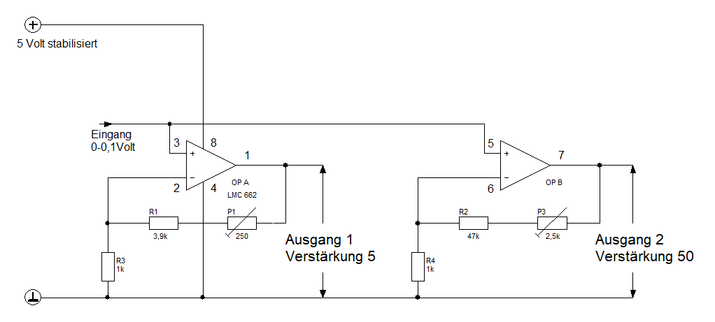

Einen netten Gruß von mir. Ich bitte das sich die Profis die Schaltung
ansehen ob sie so funktioniert. Ich möchte ein Eingangssignal von 0 bis
0,1 Volt verstärken. Ein Ausgang soll eine Verstärkung von 5 und der
zweite eine Verstärkung von 50 haben. Danke im voraus.
Gruß Ernst

Ernst P. schrieb:
Warum hast du die Gegenkopplung so niederohmig ausgelegt?
Welche Signalbandbreite benötigst du?
Warum gibt es keine Abblockkondensatoren für die Versorgungsspannung?

Nehmen wir +100mV am Eingang des rechten OP. Mit 50-facher Verstärkung
sollten +5V herauskommen, das kann der aber nicht. Da ist alles "auf
Kante gestrickt".
von Michael B. (laberkopp)
Im Prinzip ja.
Ob das auch in der Praxis so funktioniert, hängt vom Aufbau und der
Umgebung ab.
Da deine OpAmps weder Abblockkondensatoren noch einen Eingangsschutz
haben, muss man darauf bauen dass von aussen kein Stress kommt und keine
zu hohe kapazitive Last dranhängt.
Wenn man wirklich nur eine feste Verstärkung will, wurde ich auch auf
Festwiderstände und keine Trimmpotis zurückgreifen.
Die Offsespannung der OpAmps von 3mV kannst du auch mit dem Trimmpoti
nicht kompensieren. Es sind auch nur 3% der 100mV Eingangsspannung, kann
ja ausreichend genau sein.

von Arne R. (ebps)
Ja, tut sie (du schreibst allerdings nichts ueber die maximale
Frequenz). Wenn du als Spannungsteiler fuer 5x entweder 3k/12k oder
7.5k/30k nimmst, kommst du evtl. auch ohne Poti aus. Fuer Faktor 50
gibt's in E24 leider keine genau passenden Werte, mit 33k/680R bist du
aber immerhin schonmal besser als 1% (Verstaerkung = 49.53).
Der Opamp hat allerdings einen Eingangs-Offset von bis zu 6.3mV, bei
0.1V Eingangsspannung sind das 6.3% Fehler. Wenn es genauer sein muss,
besser einen Praezisions-Opamp nehmen.
Eine negative Spannung brauchst du nicht, das Datenblatt des Opamps
garantiert die Funktion fuer eine Eingangsspannung ab 0V (bei 25°C sogar
schon ab -0.1V), und der Ausgang hat ueber die Rueckkopplung einen
Pull-Down, wird also auch keine Schwierigkeiten haben, bis ganz auf 0V
runter zu kommen.
Edit: ein Kondensator zwischen Pins 4 & 8 am Opamp ist anzuraten, damit
die Schaltung stabil bleibt.
von Ernst P. (uri01)
Grüß dich
Ich danke dir für den Tipp mit den Widerständen 3 K und 12 K usw.. Der
Verstärker soll nur Gleichspannung verstärken angeschlossen wird daran
ein Atmega 8 Pin C0 (23) und C1 (24). Den Kondensator habe ich nicht
vergessen ich habe ihn nur im Schaltplan nicht eingezeichnet um ihn
einfacher zu gestalten.
Was wäre dazu für ein OP besser geeignet. Wenn du noch einen besseren
Vorschlag hast bin ich dankbar.
Gruß Ernst
von Jens G. (jensig)
> runter zu kommen.
Aber nicht bis ganz hoch. Der Rückkopplungszweig stellt schließlich auch
eine Last dar. Etwas mehr als 5V in der Versorgung wären nötig, wenn der
TO wirklich 5V bei bestimmter Last erreichen will ...

von S. L. (sldt)
> Tipp mit den Widerständen ...
z.B.: 49 = (36k+750) / 750

Wie auch immer, den gewünschten Spannungsbereich von 0V bis +0,1V kann
der OP bei unipolarar Versorgung am Eingang immer.
Aber eines ist sicher: er kommt am Ausgang ohne einen Lastwiderstand
gegen GND nicht auf 0V herunter. Und wenn der Lastwiderstand zu gering
ist, dann kommt er nicht mehr auf 5V hoch...
Ernst P. schrieb:
> Der Verstärker soll nur Gleichspannung verstärken angeschlossen wird
> daran ein Atmega 8 Pin C0 (23) und C1 (24).
Dann brauchst du eh' keinen "genauen" Spannungsteiler, denn irgendeine
"Fehlskalierung" kann ganz einfach in der SW korrigiert werden. Und das
Gute: das kostet nicht mehr Rechenzeit als du sowieso brauchst, wenn du
einen "abgeglichenen" Spannungsteiler hast. Was du brauchst, ist
lediglich ein "stabiler" Spannungsteiler aus Widerständen mit geringer
Toleranz. Das ist allemal besser, als so ein Schleifkontakt, der
irgendwann Probleme machen wird.
Und wenn du dann den Spannungsteiler so auslegst, dass du am Ausgang
"nur" einen Spannungsbereich von 0V..4,8V brauchst, dann hat sich das
"Problem" mit dem "nicht ganz bis nach Vcc kommen" auch schon erledigt.
Denn 4,8V schafft der OP ja sogar mit 2k Lastwiderstand.
Sie funktioniert so, allerdings fehlt die Offsetkompensation bzw die
Einstellung des Offsets, wenn das Ergebnis genau sein soll. Vor allem
bei der hohen Verstärkung von 50 wird diese SEHR wichtig sein.
Zusätzich sind die Potentiometer für hohe Drift bekannt, falls die
Schaltung nicht in einem temperaturgeregelten Ofen verbaut werden soll.
Widerstände mit kleinem Temperaturkoeffizienten wären empfehlenswert je
anch angestrebter Genauigkeit. Für "Hobby" reicht das erst mal so.
