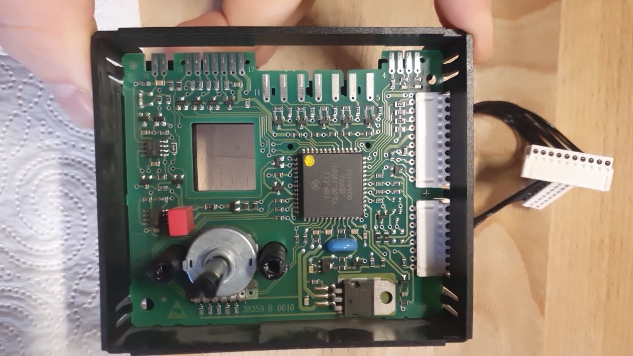

Hey,
hab mir eben ein Account hier erstellt, da ich mir nicht weiter zu
helfen weiß und von Platinen und wahrscheinlich alledem worum es hier in
diesem Forum geht keine Ahnung habe (aber ihr dafür umso mehr) und auch
mein Umfeld überfragt ist. Im Folgenden erstmal die Ausgangssituation:
Backofen: Siemens HB44255/01
Symptom: Zwangsbelüftung läuft im Kaltzustand, sobald der Ofen Strom hat
und Fehlercode Er4 (Problem mit Temperaturfühler) wird angezeigt.
Verlauf: Habe als erstes den Temperaturbegrenzer gewechselt, bevor ich
den Fehlercode gesehen habe und noch nicht wusste, dass dieser bei
"neueren" Öfen nur eine Schutzschaltung ist. Danach begriffen, dass das
Uhrenmodul die Zwangsbelüftung steuert. Neues Relais eingelötet, aber
weiterhin Problem. Dann Fehlercode bemerkt (den sieht man erst, wenn man
den Backofen in Betrieb nehmen möchte). Daraufhin Temperatursensor
gemessen-->535Ohm im Kaltzustand. Sollte passen([?]...Original-Sollwerte
sind nicht zu ermitteln). Und als PTC steigt der Widerstand auch stetig,
wenn ich ihn erwärme. Sensor abgesteckt und Zwangsbelüftung wird
unterbrochen (Relais schaltet). Setzt jedoch kurz darauf ein und zeigt
Fehlercode Er1 an. Zurückgesteckt an die Platine und wieder am Strom
bleibt es erstmal ruhig und nach ca. 1 Minute geht wieder
Zwangsbelüftung an und Fehlercode Er4.
Frage: Nun bin ich aber bisschen überfragt was sonst das Problem ist.
Nach Aussschlussverfahren bin ich bei der Steuerplatine gelandet und das
dort das Problem entsteht, aber bin da komplett überfragt und auf
Neuland gestoßen. Zumindest sollte es ja eine Art Referenzwiderstand
geben und vielleicht ist er gedriftet? Wie ihr seht, ich tappe ich im
Dunkel. Es finden sich keine Schaltpläne online und habe auch nur
theoretisches Wissen aber kein Know-How, um nachvollziehen zu können was
nach dem Sensorkontakt passiert und wo die Fehlerquelle am
wahrscheinlichsten liegen könnte. Sprich: Wo ersetze ich welches Bauteil
bzw. löte ich nach oder oder. Optisch alles ok und bei nachmessen weiß
ich gar wo und was ich erwarten sollte.
Ich hoffe jemand von euch kann sich da reindenken und mir halbwegs
laienfreundlich helfen. Oder gebt mir eine ehrliche Einschätzung, ob das
alles ein bisschen zu blauäugig von mir ist das als Laie angehen zu
wollen. Auf Wunsch kann ich natürlich noch mehr Bilder und Informationen
liefern.
Vielen Dank euch fürs Lesen :)
p.s.. Der Eingang vom Temperatursensor ist der erste Kontakt oben links
auf der Platine

Dann mach doch mal von diesem linken oberen Bereich ein Bild, auf dem
man die Beschriftung der Bauteile lesen kann.
von Alfred (area5150)
Hoffe alles ausreichend erkennbar. Kann sonst auch mit der Lupe genaue
Bezeichnungen nachschauen.

Die Lötstellen am st lm2904 (OpAmp) sehen nicht schlecht aus.
Was steht auf dem großen dreibeinigen TO220 rechts unten  ?

Alfred schrieb:
> Die Kennzeichnung des TO220 hab ich mal als weiteres Foto angehangen.
Das ist ein linearer Spannungsregler. Dort würde ich im eingebauten und
bestromen Zustand mal messen, ob die erwarteten 5V herauskommen.

Der Controller arbeitet aber richtig, sonst würden gar keine
Fehlermeldungen produziert werden. Dein Temperatursensor ist defekt.
Besorge Dir ein paar 470 Ohm Widerstände an und schliesse einen, zwei

von Pete K. (pete77)
Schon mal den Präzisionswiderstand oben links nachgelötet oder gemessen?

Zur näheren Analyse müsste man dafür die Konditionierungsschaltung
zwischen Widerstand und ADC herauszeichnen.
BTW: es könte auch die Referenzspannung für den ADC weggedriftet sein,
wenn z.B. ein Kerko einen Kurzen hat...

Kannst du mal die Bezeichung des Controllers leserlich fotografieren?
Evtl. findet man ein Datenblatt und kann die Referenzspannngserzeugung
abschätzen.
Bitteschön :)

Der Controller ist der Chip mit dem gelben Klecks.
Controller 1:0 ich
von H. H. (Gast)
Alfred schrieb:
> Controller
Kundenspezifisches Marking.
Konnte über die Bezeichnung des controllers nichts finden :(
Jmd von euch?
von Dieter S. (ds1)
Laut Maskset ein MC68HC705B16, MC68HC705B16N oder MC68HC705B32.

von Klaus F. (klaus27f)
Alfred schrieb:
> der Controller
ist kundenspezifisch, den kannst wohl weder auslesen noch was ändern.

Suche besser den Temperatursensor und dessen Eingangsschaltung.
Wie kommst Du auf diese Familie?
> Wenn schon dann MC68HC05xx nicht HC705..
Weil.. ? MC68HC705 klingt nicht abwegig, ist ein OTP-Controller, also
EPROM ohne Löschfenster.
Klaus F. schrieb:
> Alfred schrieb:
>> der Controller
Auslesen könnte man, wenn der Schutz nicht gesetzt wurde. Ändern kann
man am 705 nichts, weil dessen EPROM nicht löschbar ist. Das ist aber
rein theoretisch und scheitert sowohl am Wissen als auch der fehlenden
Hardware.
> Wenn der hinüber ist, kannst Herd zum Wertstoffhof bringen.
So funktioniert Wachstum, Geräte so zu konstruieren, dass sie nicht
reparierbar sind.
von Dieter S. (ds1)
Die MC68HC705... sind die OTP Varianten der MC68HC05... mit ROM.
von Jörg (41089)
Das Maskset 0D60J kenne ich nur als maskenprogrammiert ab Werk. Sind
auch in verschiedenen KFZ Steuergeräten älteren Baujahres zu finden. Und
sie steigen mit zunehmenden Alter gern aus.
Das Kundenspezifisches Marking spricht auch dafür.
> Hardware.
Wenn er nicht geschützt ist kann man ihn auslesen und damit einen HC705
programmieren. Hab ich eventuell noch da. Aber lohnt das für einen über
20 Jahre alten Backofen...
von Dieter S. (ds1)
Man könnte prüfen ob das Signal vom Temperatursensor am Mikrocontroller
ankommt, das sind die "ANx" Pins für den AD Wandler. Eine
Temperaturänderung sollte sich an einem der "ANx" Pins bemerkbar machen.
Der Mikrocontroller hat einen EEPROM, denkbar wäre auch das dort etwas
nicht mehr passt. Nur wird man in diesem Fall relativ wenig machen
können, auch wenn man den EEPROM auslesen könnte braucht man einen
Vergleich.

von Heinrich K. (minrich)
SuperDiets Blödsinn wurde gelöscht, prompt erzählt er neuen Blödsinn.
Als erstes würde ich bei dem Temperaturfühler auch noch an eine andere
Fehlerquelle denken. Meistens haben die Temperaturfühler relativ kleine
Amplituden und benötigen noch eine Verstärkung. Damit sind deren
Messwerte auch empfindlicher auf Störungseinflüsse.
Es ist auch nicht ungewönlich, dass solche Elektronik von einem
Kondensatornetzteil versorgt wird. Wenn dieses nachläßt, kann es sein,
dass der µC noch arbeitet, aber die Signale der Sensoren bereits versaut
werden und Fehlfunktionen verursachen. Um sowas herauszufinden, müßte
unter Spannung gemessen werden, was ich keinem Anfänger empfehlen würde
zu versuchen.
