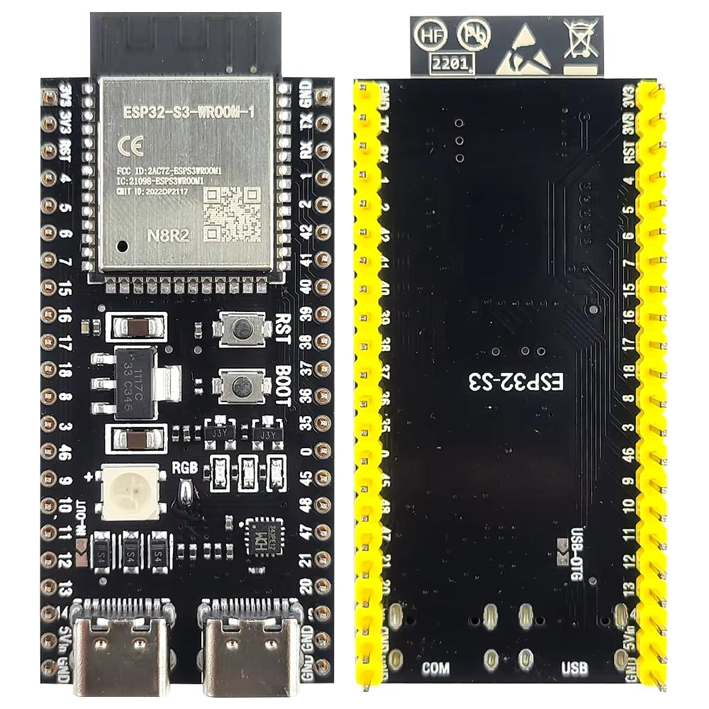

Ich habe hier in meiner "Kiste" noch diesen ESP gefunden. Das ist ein
"iHaospace ESP32-S3-N16R8 DevKitC-1" und grundsätzlich funktioniert
dieser auch, aber nur über den USB-C Port (beschriftet mit "USB")
welcher direkt am ESP32 angeschlossen ist und CDC macht.
Das Board hat noch einen zweiten USB-C Port (beschriftet mit "COM"), das
von seinen Pins her an den Onboard USB/UART Chip CH343 führt. Leider
kann ich diesem Port keine Funktion abluchsen. Weder das sich das Board
darüber mit Strom versorgen lässt (es bleibt einfach aus), noch das
selbst bei anlegen einer externen Spannungsquelle der Chip einen
COM-Port auf meinem PC erzeugt.
Vielleicht stelle ich mich einfach zu blöd an?

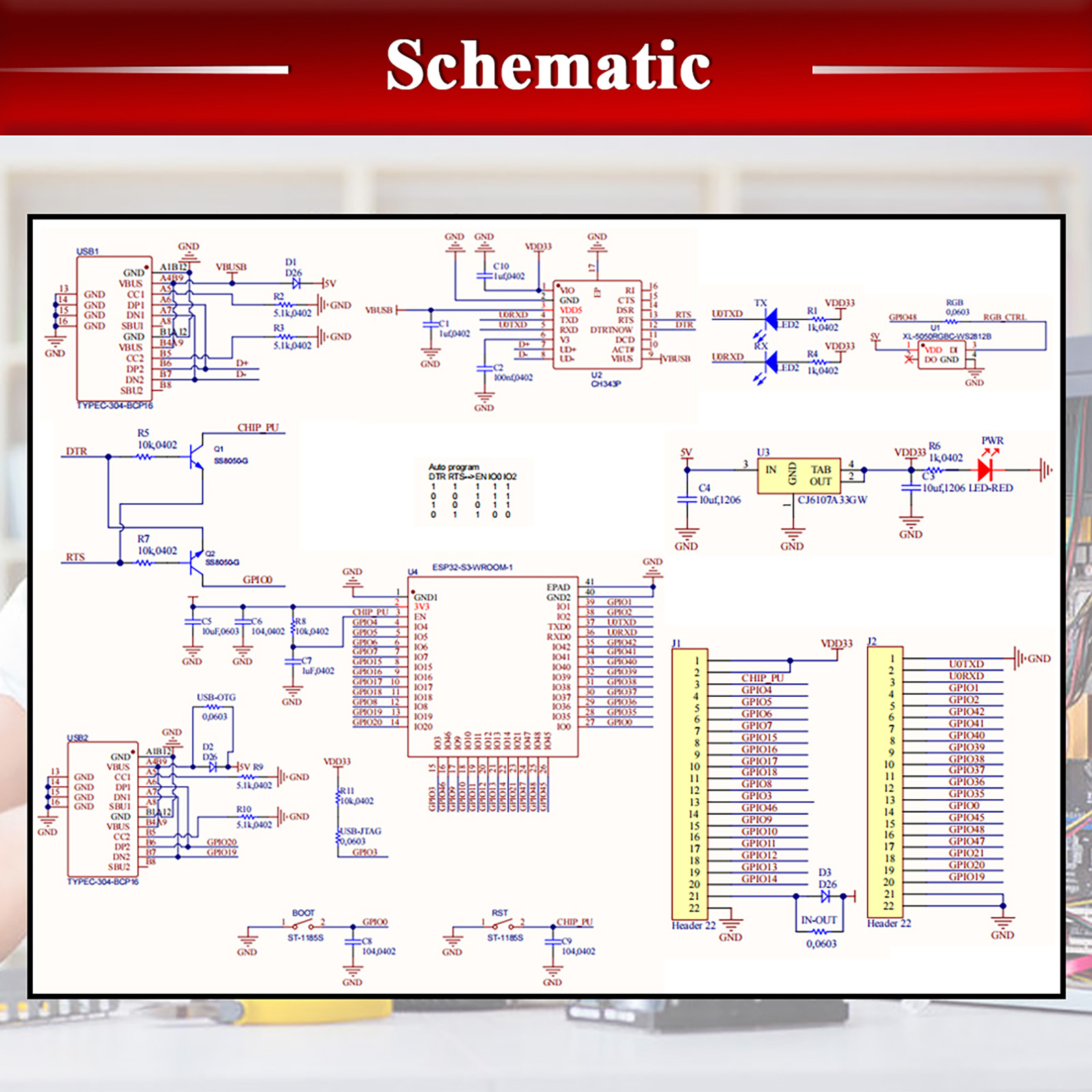

Möglicherweise ist das angefügte Datenblatt das von dem Board, aber
sicher bin ich mir nicht...
von Chris K. (kathe)
Auf der Rückseite ist "USB-OTG" laut verlinktem PDF kann ich das nicht
im Stromlauf finden.
Auch In-OUT kann ich nicht finden.
Muss da vielleicht eine Brücke gelötet werden ?
Aber schon komisch das das Board aus bleibt auf einer der USB buchsen,
laut Stromlauf sollte es angehen.
von N. M. (mani)
Ich glaube es es ist eher das was ich hier habe. Zumindest sind da die 2
Brücken von Ober- und Unterseite eingezeichnet (IN-OUT / USB-OTG).
Wenn ich das richtig interpretiere sollen die 2 Brücken dafür da sein um
Steuern zu können wer wen versorgt.
In dem Fall dass man den ESP von außen versorgen möchte wirken die
Dioden. Der Strom fließt also von außen nach innen.
Wenn du am OTG Anschluss aber ein Device anschließen möchtest (USB Stick
o.ä.), also wenn der ESP32 Host ist, dann muss ja der Strom von innen
nach außen fließen. Da muss man dann eben die USB-OTG Brücke setzen.
Bei IN-OUT scheint es das gleiche zu sein, nur dass es auf Pin 21 wirkt.
Eigentlich hängt der CH343 direkt am USB. Also Spannung VBUS und D+/-.
Ich hätte gesagt das muss so gehen. Hast du schonmal die Spannungen am
CH343 gemessen?

von Ron-Hardy G. (ron-hardy)
Die Dioden hast du geprüft?
