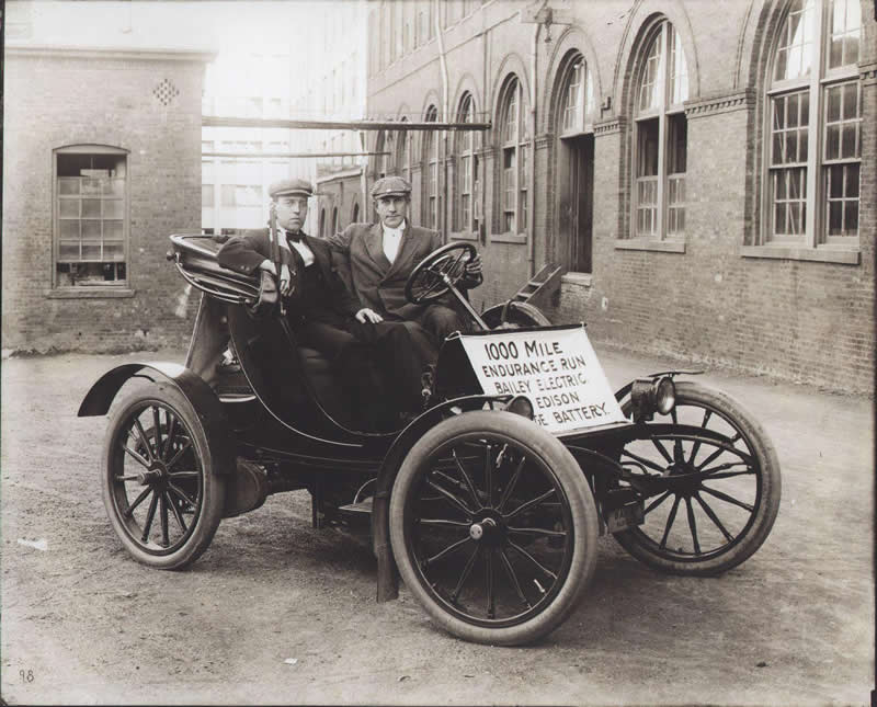

Ich stolperte zufällig über dieses Bild eines Frühmodells. Man sieht,
man befasst sich schon seit langer Zeit mit den Möglichkeiten des
e-Antriebs.
Die am Schild angegebenen 1000 Meilen beziehen sich aber nicht auf die
zu erwartende Reichweite sondern auf die Betriebszuverlässigkeit über
1000 Meilen. Die Reichweite per Ladung betrug nur 160km.
Auch heute gibt es viele Autos die nicht weiter kommen.

von Peter N. (alv)
Immerhin, damit käme ich 4 Tage zur Arbeit und zurück.
Was wurde denn damals als Akku verwendet?
von Oliver S. (oliverso)
„Nur“ wäre in Anbetracht der verfügbaren Technik stark untertrieben, nur
waren es real wohl deutlich weniger.
Oliver

Dergute W. schrieb:
> Blei-Säure, recht viel anderes wird's da auch noch nicht gegeben haben.
Doch. Einfach mal den Links folgen ;-)
FeNi-Akkus wurden in diesem Fall verwendet.
https://de.wikipedia.org/wiki/Nickel-Eisen-Akkumulator
Bleiakkus wären viel zu schwer, und darum wurden
Eisen-Nickel-Akkumulatoren verwendet.

von Thomas R. (thomasr)
Und was gern vergessen wird: der Sprit war bis in die 40er Jahre
grottenschlecht so daß aus einem Verbrenner nicht so viel Leistung
herauskam und es auch erheblich Startprobleme gab. Rennwagen hatten
damals spezielle Benzinsorten, die gab es nicht für jedermann/frau.
Erst 1922 wurde das Bleitetraethyl erfunden und hat sich nur langsam
durchgesetzt, es gab auch andere Zumischungen. In der Vorkriegszeit gab
es an fast jeder Tankstelle einen anderen Sprit. Die meisten Verbrenner
hatten damals am Lenkrad einen Handversteller für die Zündung um den
Motor auf die jeweilige Spritqualität anzupassen.
In dieser Welt war das E-Auto auch mit der damaligen Technik durchaus
attraktiv.
Das gezeigte Fahrzeug war Anfang der 20 Jahrhundert aktuell, da lag der
ROZ der verfügbaren Kraftstoffe bei 40. Versuch mal damit in einem
damaligen Verbrennungsmotor vernünftig zu beschleunigen. Das klopft und
klingelt daß es weh tut und zieht keinen Hering vom Teller. Der
Elektrowagen dagegen zog einfach sauber durch.
Die Weiterentwicklung der Kraftstoffe ist letztlich der Tod des frühen
E-Fahrzeuges gewesen so wie jetzt der Umweltschutz der Tod des
Verbrenners sein wird.
