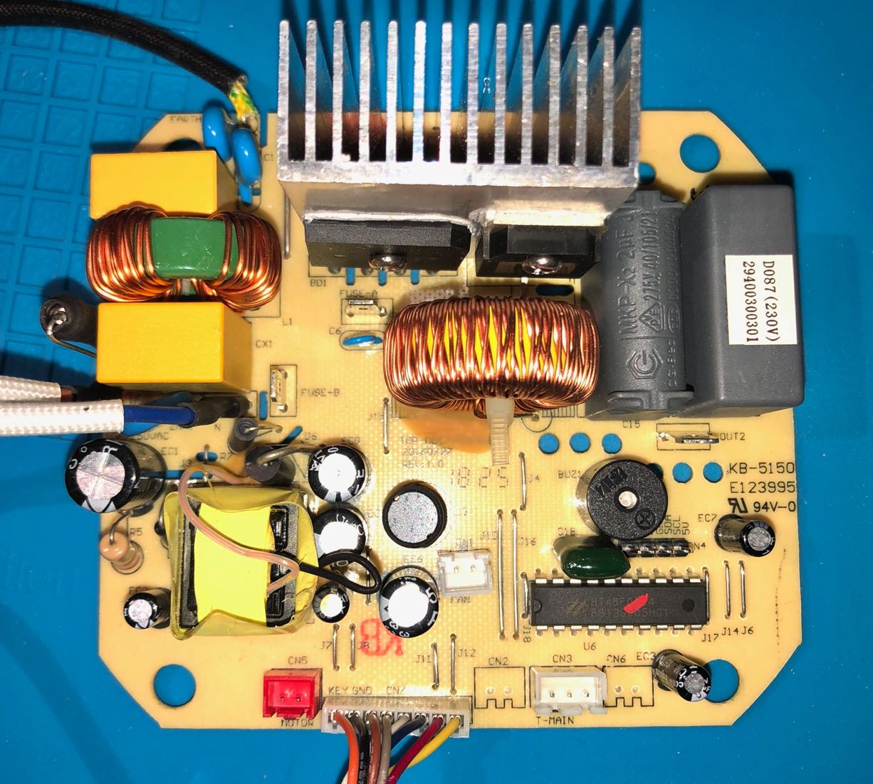

Optisch sieht auf der Platine alles in Ordnung aus. Ich habe die Platine
auch schon mit einem Föhn erwärmt (wegen Elkos oder thermischer
Probleme), aber keinen Unterschied bemerkt.

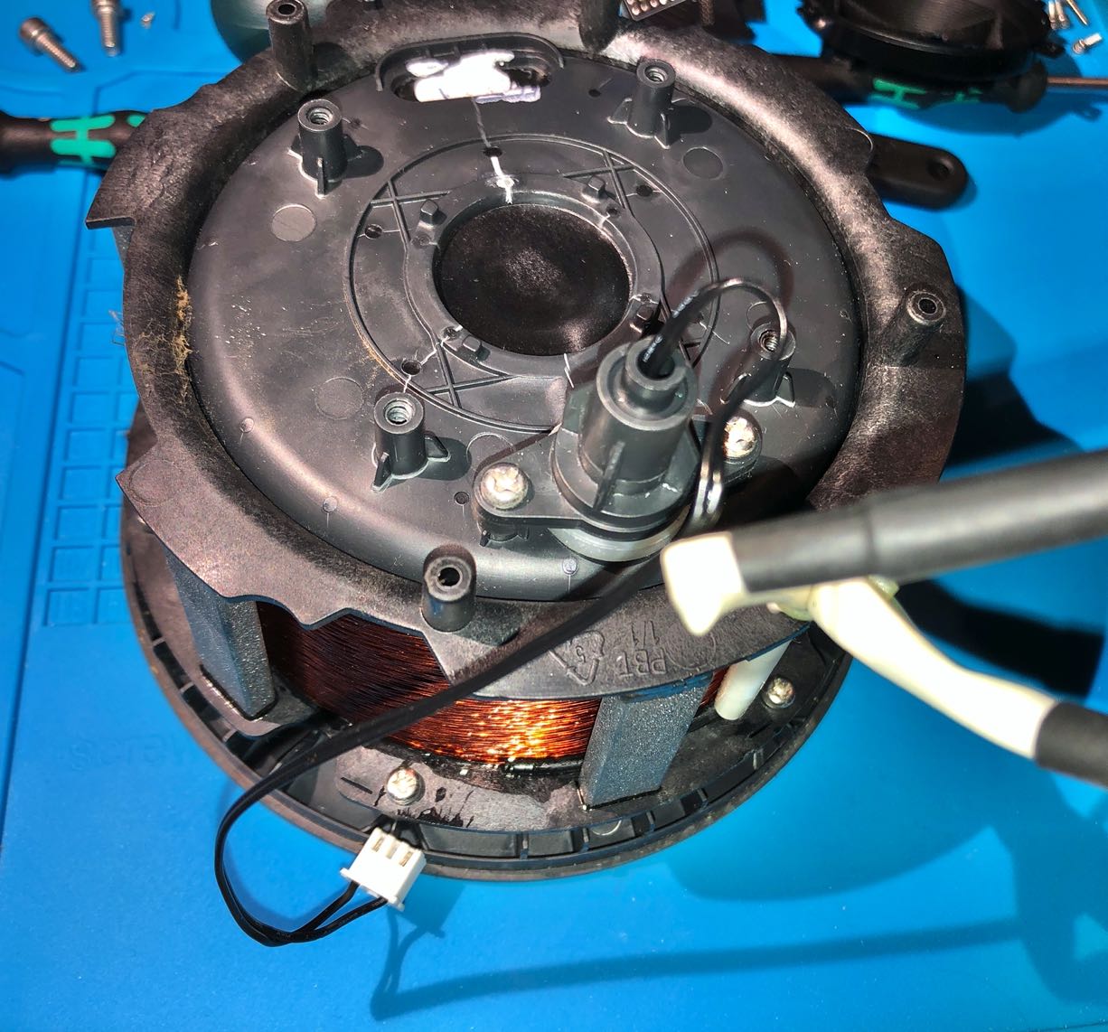

von Gerald B. (gerald_b)
Nicht jeder hat, oder kennt den WMF Milchaufschäumer.
Ist der kabellos mit Ladestation, wie eine elektrische Zahnbürste? Bild
3 impliziert sowas. Sieht aus, wie die Ladespule. Das Naheliegendste
wäre dann, Akku taub.
von H. H. (Gast)
Kein Akku, sondern Induktionsheizung des abnehmbaren Topfes.

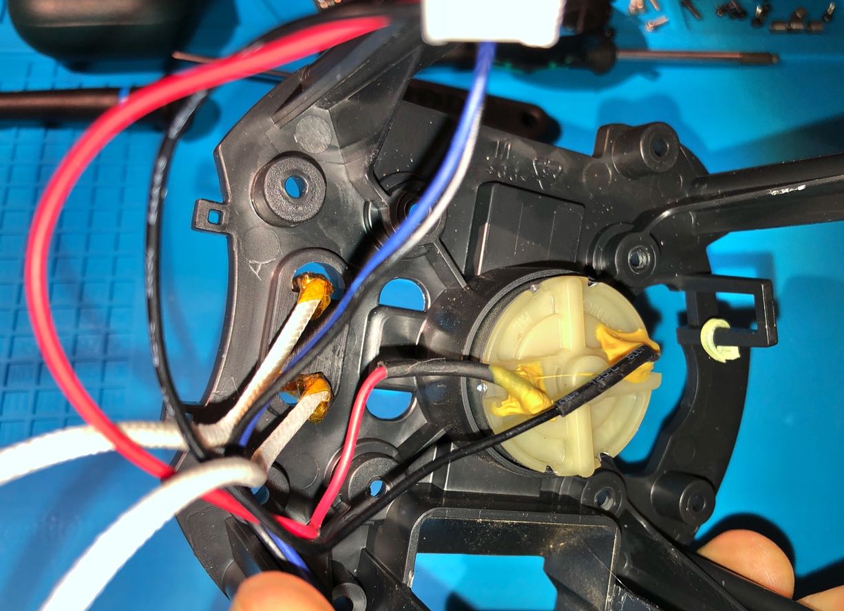

von Gerd E. (robberknight)
Meine Mutter hat so nen Milchaufschäumer und der hat so einen
Schäumeinsatz der sich dreht, per Magnet angetrieben. So ähnlich wie ein
Rührfisch im Chemielabor.
Die kleinere Spule mit dem gelben Deckel auf Bild 4 sieht so aus als
könnte sie für  sowas gedacht sein.
Wie die Heizung bei den Dingern realisiert ist weiß ich nicht. Induktiv
scheint mir aber nen bischen viel Aufwand zu sein. Beim Modell meiner
Mutter ist das Ganze ein Teil, die Elektronik ist fest am Boden des
Topfes angebracht. Wie das hier bei dem Modell ist weiß ich aber nicht.
von H. H. (Gast)
Das ist ein kleiner DC-Motor, mit Bürsten. Auf dessen Achse sitzt dann
der Magnet.
Ist aber so, bei diesem Modell.

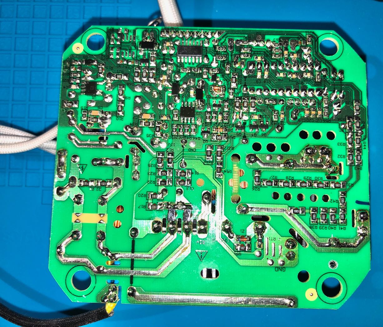

T.M .. schrieb:
> Dachte schon an verrauschte VCC, aber auf der anderen Seite muss der MC
> ja funktionieren, weil er ja in den Fehlermodus wechselt und da für das
> Blinken sorgt.
Eine defekte Spannungsversorgung für den Mikrocontroller könnte dennoch
sein. Z.B. könnte es hin und wieder zu kurzen Spannungseinbrüchen
kommen. Die lösen dann ein Brownout-Reset des Mikrocontrollers aus. Wenn
kurz darauf wieder genug Spannung da ist erkennt er den Reset-Grund und
geht in den Fehlermodus.
Die Elektrolyt-Kondensatoren des Netzteils zu prüfen (ESR) und evtl. zu
tauschen wäre also schon mal ein Ansatz.
Wenn ich das auf dem Bild richtig entziffern kann ist der
Mikrocontroller ein Holtek HT45F0004:
https://www.holtek.com/webapi/116711/HT45F0004v150.pdf
Lt. Datenblatt hat der eine Low Voltage Detector Funktion. Die könnte
das auslösen.
T.M .. schrieb:
> Ich mache später noch Bilder, wenn nötig. Da steht nur Fujicon 105°C(M)
> RK
Fujicon RK Serie:
https://store.comet.bg/download-file.php?id=10106
Die sind für Schaltregler nicht wirklich geeignet: alle Werte im
Datenblatt sind nur für 120 Hz angegeben. Ein ESR ist nicht direkt
angegeben, nur indirekt ein Ripplestrom - aber der eben auch wieder nur
für 120 Hz.
Die Folge ist dass das erst mal so läuft, aber die Kondensatoren im
Betrieb schneller altern.
> Der 330uF zeigt ab 10kHz keinen Messwert mehr an
Könnte sein dass das LCR-Meter da an seine Grenzen kommt.

T.M .. schrieb:
> Ja kann gut sein. C wird nicht mehr angezeigt, aber bei Rs sind es 0.05
> Also alle sind quasi =< 1 Ohm
Wenn der ESR deutlich unter 1 Ohm ist dürften die Ok sein.
> außer der 400V Typ. Mit Kältespray
> reagiert der ESR Wert auch stärker als bei den anderen. KA ob das ist
> weil er 400V hat und die anderen <35V oder ob das auf einen Defekt hin
> deutet?
Die ~4 Ohm die Du gemessen hast finde ich ein wenig viel, das ist
verdächtig. Als 400V-Typ hat der natürlich einen höheren ESR als ein
35V-Typ, aber nicht gleich so viel.
Sind die Maße von dem 10x16 oder 10x20mm?
Da gäb es z.B. die Panasonic EE-Serie, EEU-EE2G100. Das wäre 10x20,
musst du schauen ob der mechanisch von der Höhe her passt.
von Rbx (rcx)
Könnte man noch etwas genauere Bilder von EC3 und EC7 bekommen?

von T.M .. (max)
Also um hier mal mit dem Gerät weiter zu machen.. ich habe mittlerweile
alle Elkos gegen hochwertige neue ausgetauscht. Bei den zwei 4,7u hatte
Einersen doppelten esr von 1,5. die Kapazitäten waren alle aber
eigentlich im Rahmen und vom Gefühl war es ok. Aus Ratlosigkeit habe ich
aber nun alle ersetzt mit dem Ergebnis dass der Fehler immer noch
vorhanden ist.
