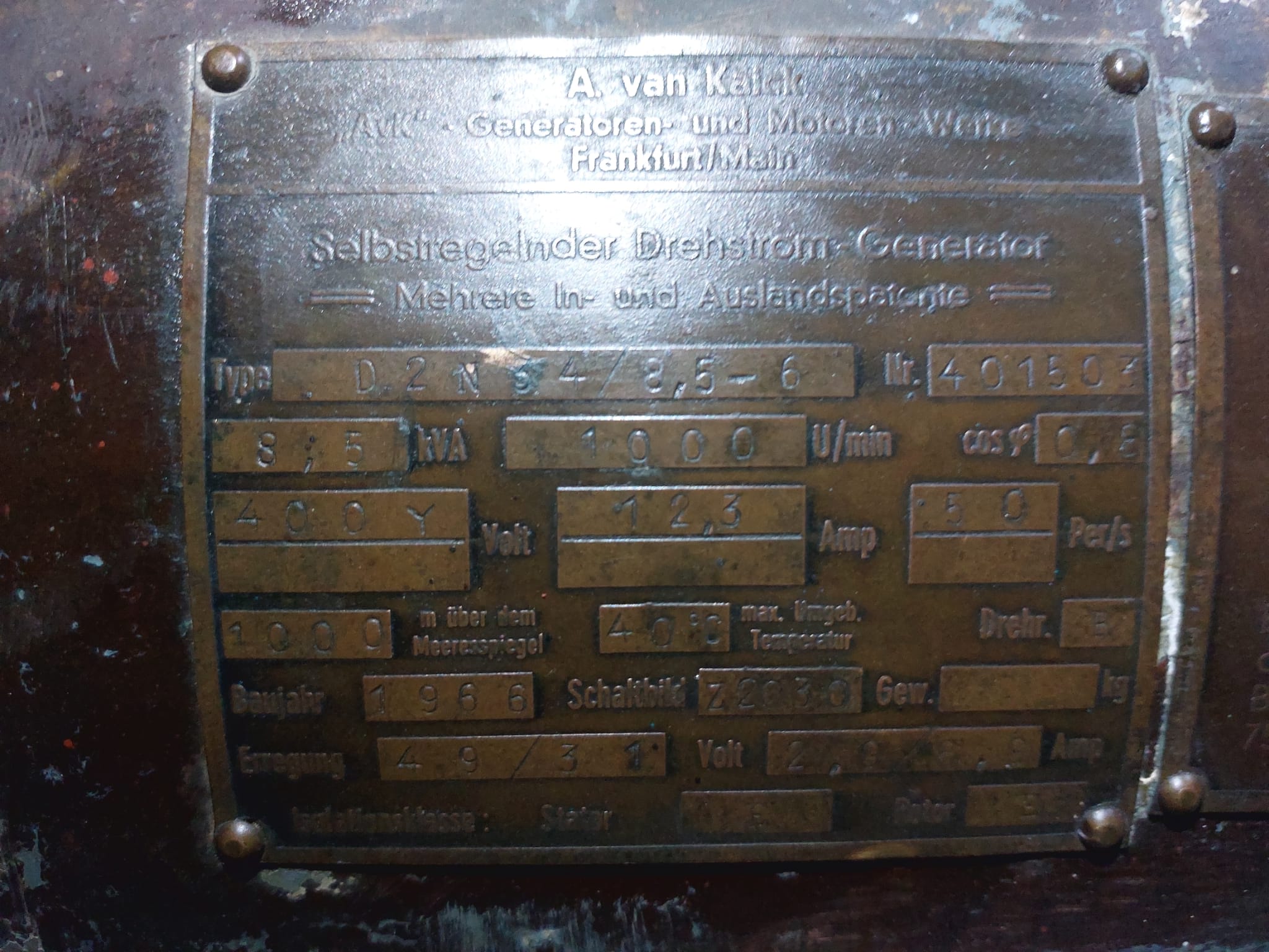

Ich habe einen uralten AvK Drehstromgenerator, gekoppelt an einen
Verbrennungsmotor. Das Teil steht seit ewigkeiten still. Es kann gut
sein dass Teile fehlen.
Der Verbrennungsmotor läuft, an den Klemmen des Generators (die 3 dicken
Klemmen beschriftet mit U, V,W liegt trotzdem nix an. Er scheint
irgendwie Erregung von Extern zu brauchen,
Der Generator scheint eine Art fremderregte Synchronmaschine zu sein,
auf dem Typenschild steht ja auch etwas von "Erregung 49/31 Volt",
"2,unleserlich A"
weiss irgendwer etwas darüber, oder hat zufällig Unterlagen zu dem
Generator? Google gibt leider nix brauchbares her...
> "2,unleserlich A"
Da steht 4,9V...31V, und dann 4,9A...18,9A.
Du brauchst einen Spannungsregler.
Aber bevor du da Geld reinsteckst solltest du eine Isolationsmessung
machen, nicht mit dem DMM.

von Günter L. (Firma: Privat) (guenter_l)
Ohne Erregung wird es nicht funktionieren, du brauchst eine
Gleichspannung für die Erregerwicklung. Schließe da einfach
mal eine 12V Autobatterie an. Mit der Erregerwicklung
kannst du die erzeugte Spannung regeln. Je stärker der
Erregerstrom ist, um so höher ist die erzeugte Spannung.
Du brauchst einen Regler, der den Erregerstrom zurückfährt,
wenn die erzeugte Sollspannung erreicht ist.
Genauso wie man es bei einer Autolichtmaschine macht.
Bei langsamer Drehzahl wird der Erregerstrom erhöht, um
auf Sollspannung zu kommen. Bei hoher Drehzahl ist
dann weniger Erregerstrom nötig.

von Bastian B. (Firma: Bastian Bäuschlein) (bastib)
Okay. Ich sollt wohl im Kohlenkasten zwei Schleifringe finden. Von da
muss es logischerweise zum Klemmbrett gehen, und die Versorgung der
Erregerwicklung war wohl extern.
Was mich etwas verwirrt, ist die Bezeichnung "Selbstregelnder
Drehstrom-Generator" auf dem Typenschild
- wenn das Ding sich selbst regeln will...
die Frequenz kann wohl nicht gemeint sein, die ergibt sich aus der
Drehzahl (50Hz bei Nenndrehzahl 1000 u/min)
also muss wohl die Spannung gemeint sein, die wird wohl durch den
Erregerstrom geregelt - "Selbst" macht der da wohl garnix, das muss wohl
externe Elektronik machen (Gerät das die Spannungen der Phasen misst und
entsprechend Strom durch die Erregerwicklung schickt). Das
"Selbstregelnd" verwirrt mich.

von Armin X. (werweiswas)
Bastian B. schrieb:
> Ob
> die Erregerstromregelung wirklich extern gedacht war, oder in der
> Maschine integriert sein könnte
Da auf dem Typenschild selbstregelnd eingeprägt ist würde ich davon
ausgehen, dass wenn nichts demontiert wurde sich der Hilfsgenerator
innerhalb der großen Maschine befindet. Möglicherweise befinden sich
darin, mittlerweile entmagnetisierte, Premanentmagnete.
Oder er keinen Hilfsgenerator hat...
es könnte ja die durch Remanenz im Rotor im Stator induzierte
(mickerige) Spannung gleichgerichtet und "irgendwie geregelt" über
"vermutlich zwei Schleifringe" in den Rotor zurückgeführt werden... und
das Ding sich damit selbst erregen...
Passt irgendwie zu alten Aggregaten, die ich kenne... erstmal auf
Drehzahl fahren, dann die Last zuschalten, sonst keine Spannung...
Wie die Regelung beim D2N funktioniert(en sollte), bleibt fraglich...
Ich muss es wohl zerlegen, ohne vorher schlau zu sein...
Irgendwas "innovatives, schlaues" (für 1952, in der Timeline von
Stamford/AvK wurde der D2N 1952 explizit erwähnt) muss da drin sein...
nur find ich nix "genaues, passendes" zu dem Ding...

von Rainer D. (rainer4x4)
Die AvK Maschinen die ich kenne hatten keine Permanetmagnete, sondern
wurden über den Restmagnetismus erregt und hochgefahren. Eine
Regelplatine sollte irgendwo im Genno, oder im Klemmkasten sitzen. Siehe
angehängte Beispielbilder.
Viel wichtiger als die Spannung konstant zu halten ist die
Frequenzhaltung. Das passiert idR per Governor Drehzahlregelung am
Dieselmotor.

von Volker B. (Firma: L-E-A) (vobs)
> Siehe angehängte Beispielbilder.
Nein, da wird eine Erregermaschine verwendet. Im ersten Bild sieht man
links, unterhalb der Traverse zwei Feld- bzw. Polspulen der
Errgermaschine. Darunter sollte sich der zugh. Anker befinden, der dann
über einen mitrotierenden Gleichrichter die Errgerwicklung der
Synchronmaschine speist.
Jepp. Und was denkst Du woher die Erregermaschine ihren ersten Saft
herbekommt?
