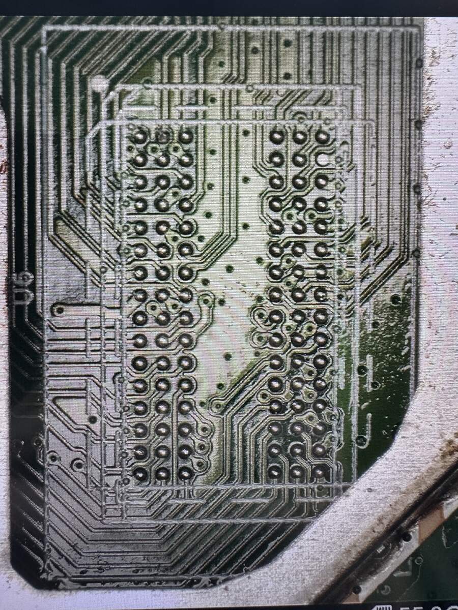

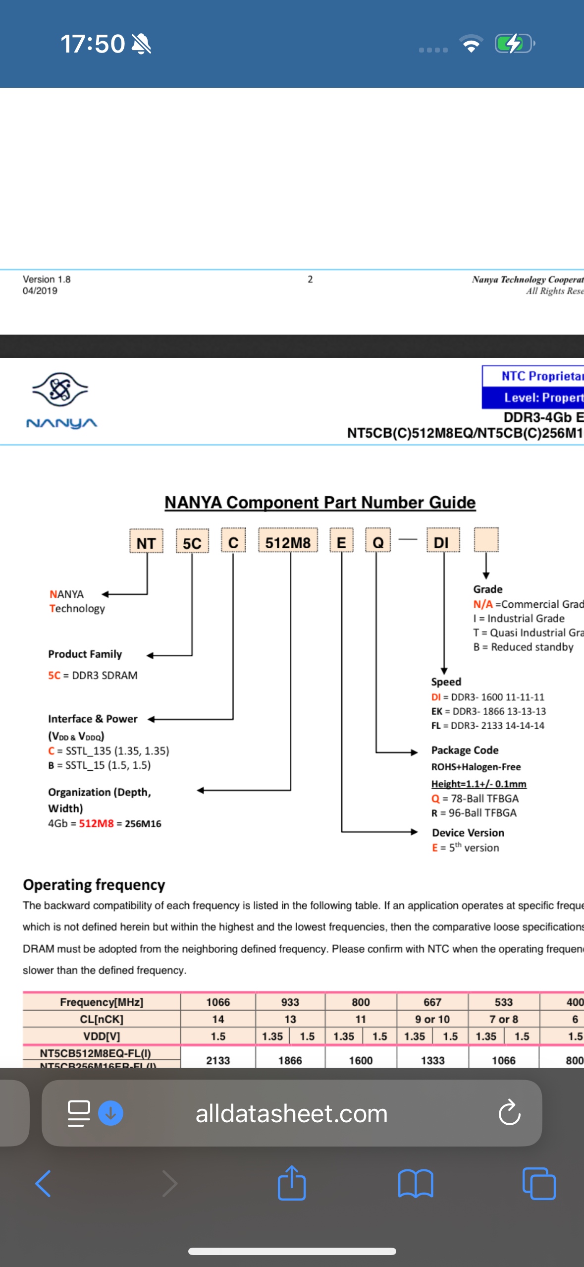

Ich habe mal den DRAM runter genommen und die Spannungen überprüft. Laut
Datrnblatt und Type von DRAM sollte es eine 1V3 (VDD VDDq) Version sein.
Gemessen habe ich jedoch bei beiden Rails 1V5.
Könnte das schon ein Problem sein?
von Dergute W. (derguteweka)
Moin,
Glaub' ich - ohne, dass ich gross Ahnung von den Spezialitaeten dieser
RAMs haette - eher nicht. Im Datenblatt steht so ne Note von "backward
compatible zu 1.5V" fuer 3L Typen, vermutlich ist der bei dir Verbaute
so einer.
Ich haette da nicht viel Hoffnung auf erfolgreiche Fehlersuche/behebung.
Gruss
WK
von Tobyas H. (tobyas)
Das sieht nach einem fehl-konfiguriertem Stage 1 bootloader aus.
MT7621   stage1 (...)
=== XTAL-40Mhz === DDR-1200Mhz ===
Cannot find any pass-window
[EMI] DRAMC calibration failed
Versucht DDR3L Kalibrierung bei 1200MHz.
Jan schrieb:
> Den SoC (MEDIATEK MT7621AT) und den DRAM (NANYA NT5CC256M16ER-c) habe
Den DRAM gibt es aber nur bis speed grade DDR3L-1866 (933 MHz).
Vielleicht wird der Stage 1 bootloader oder dessen Konfig falsch aus
einem anderen Speicher (SPI NOR Flash?) geladen.
Grüße,
Tobyas

von Kilo S. (kilo_s)
Der hat einen 128MB Nand drauf, also auch eher schwierig ein
funktionierendes Image einfach so neu in den Speicher zu schieben.
https://openwrt.org/toh/hwdata/netgear/netgear_wax214_v2
Wäre es ein SPI Flash wäre das ein Kinderspiel.

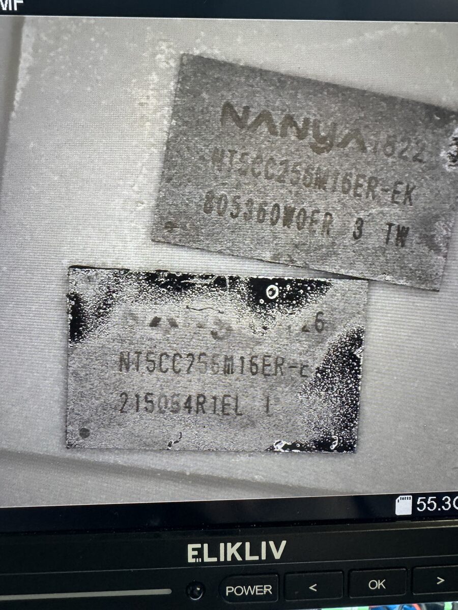

von Jan (bugsimpson)
Gestern sind neue RAMs eingetroffen.
Der Bootloader kann schon mal ein wenig mehr mit dem neuen RAM anfangen
als mit dem alten, jedoch bekommt er das Timing immer noch nicht.
Diese Meldung kommt
cannot find opt_dle value
Was bezweckt dieser Wert und an was könnte es Hardwaretechnisch liegen?
Es lag wirklich am DRAM. Habe einen neuen drauf gesetzt und jetzt bootet
die Kiste wieder. Vielen Dank für die Antworten.

Ich würde auf eines der DQS-Signale (data strobe) tippen, dessen Ball
keinen Kontakt hat. Das würde dazu passen, dass bei Variation dessen
Delay zu den Daten-Leitungen kein valides (bzw. optimales) Timing
gefunden wird.
Glückwunsch Jan.
Meine letzte Antwort war wohl zu langsam. 😉
