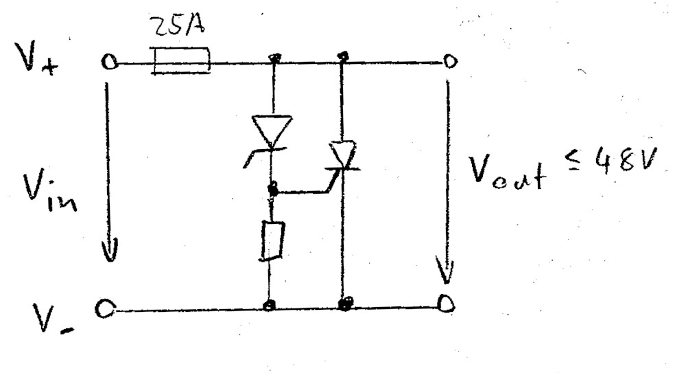

von Gerhard F. (f_gerhard)
Danke @Gerald für Deine Antwort.
Ich habe versucht, deinen Vorschlag grundsätzlich nachzuvollziehen und
habe dazu einen Schaltplan erstellt.
Passt mein Gedankengang so?
* Ich schalte den Thyristor zwischen V+ und V-.
* Das Gate ziehe ich über einen Widerstand auf V-.
* Zwischen Gate und V+ kommt die Zenerdiode.
* Die 25A‑Sicherung setze ich an den Eingang von V+.
Normalerweise liegt das Gate also auf V-, wodurch der Thyristor sperrt.
Wenn jedoch die Eingangsspannung zu groß wird, zündet der Thyristor und
verursacht praktisch einen Kurzschluss zwischen V+ und V-, sodass die
Sicherung durchbrennt.
Ich bin Informatiker, und meine E‑Technik‑Vorlesungen liegen schon eine
Weile zurück …

von Loco M. (loco)
Zenerdiode ist bei dir in Durchlassrichtung gezeichnet, d.h. der
Thyristor zündet praktisch immer.
Danke @loco für den Hinweis; da muss ich nachbessern.

von Gerald B. (gerald_b)
Ich würde diesen Thyristor nehmen:
https://www.tme.eu/de/details/cla100e1200hb/smd-tht-thyristoren/ixys/
160A Maximalstrom Dauer und 1,19 Kiloampere Impuls Die 1,2 kV
Spannungsfestigkeit brauchst du zwar bei Weitem nicht, aber störend sind
sie auch nicht.
80 mA Gatestrom gehen bei der Größe ebenfalls noch in Ordnung. Als
Z-Diode würde ich die 1N5367 nehmen. Die ist mit 43V angegeben. Der
nächste Wert ist 47V. da die Dinger aber immer Exemplarstreuungen haben
können, ist es nicht völlig auszuschließen, das du dann über die 48V
kommst, zumal das Gate ja ebenfalls nochmal eine Diodenstrecke
darstellt, wo was hängenbleibt.
Mit der 5W Z-Diode solltest du auf der sicheren Seite sein. Bei den paar
Cent würde ich es nicht riskieren, das eine Diode kleiner leistung nur
1x schaltet ;-)
https://www.tme.eu/de/details/1n5367b-dio/zener-dioden-tht/diotec-semiconductor/1n5367b/
Generell würde ich dir empfehlen, die Crowbar zu testen. Zunächst statt
der Sicherung einen Verbraucher (Reihenschaltung von 12V Glühlampen), um
die Auslösepannung messen zu können.
Danach nochmal einen Versuch mit Sicherung in Nennstärke. Wenn die
Halbleiter das überleben, dann tun sie das auch im Ernstfall.
Ich habe einen derartigen Test auch schon mal mit einem 200A MOSFET im
TO247 Gehäuse und einer 20A Sicherung an einem Bleiakku gemacht, weil
ich sicher gehen wollte, das mir auch bei einem Kurzschluss der
Dieselglühkerze der MOSFET keine Kernschmelze bekommt und die Sicherung
auslöst.
