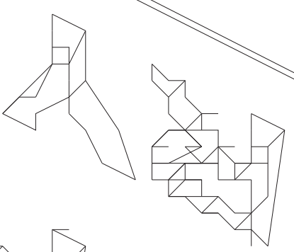

von Walter T. (nicolas)
Sieh an. Es sind keine Schriften eingebettet. Es sind viele, viele
Kurven.
Ein Bitmap ist auch eingebettet. Mal sehen, ob ich das isoliert bekomme.
Ich korrigiere: Es ist Arial eingebettet. Wird aber nur für die
Kopfzeile genutzt.
Das ganze Ding ist eine sehr feine Vektorgrafik.

Und dann sind da auch noch private Daten von Adobe Illustrator
(page-piece dictionaries) drin. Bin zu faul, das aufzusummieren.

Zum "Warum so riesig": Vermutlich wurde das Dokument von Papier gescannt
und dann mit Adobe Illustrator in Vektorgrafik verwandelt.

von Re D. (re_d272)
Walter T. schrieb:
> Aber was ist daran so riesig?
Ihr trolligen Menschen. Zoom doch einfach mal in Figure 6 rein und zähle
wie viele Linien die Aufschrift auf dem Batteriedeckel hat.
Schwachsinnige Vermutung. Sowas würden nur Trottel annehmen.

von Zino (zinn)
Re D. schrieb:
Du hast "Vektorgrafik" nicht verstanden. Da kannst Du beliebig weit (im
Rahmen der Fähigkeiten Deines PDF-Anschauers) rein-zoomen und es kommen
immer neue Scanlines hinzu.
von Zino (zinn)
Re D. schrieb:
Na dann biete mal eine bessere Erklärung für die forensischen Befunde.
Ich bin gespannt.
von Zino (zinn)
Es gibt in der Tat eine alternative Erklärung, nämlich die, daß
derjenige, der das Dokument mit Adobe Illustrator erstellte, alle Glyphe
in Pfade hat umwandeln lassen.
von Re D. (re_d272)
Zino schrieb:
> rein-zoomen und es kommen immer neue Scanlines hinzu.
Nein, offensichtlich hast du es nicht verstanden.
von Re D. (re_d272)
Das Dokument ist nicht gescannt. Das Dokument enthält Verktorgeafiken,
die aus einen CAD exportiert wurden.

Re D. schrieb:

Re D. schrieb:
Da habe ich Trottel dich mißverstanden. Ich hatte herausgelesen, daß du
behauptest, die Anzahl der Linien sei unbegrenzt. Daher mußte ich davon
ausgehen daß du  mit "Linie" eine "Scanline" meinst.
Ich habe hier Software, die beliebig tief zoomen kann und auch den
zugehörigen Quellcode aus dem Content Stream anzeigen kann, daher könnte
ich die Linien exakt zählen, wenn ich wollte.
Das war wohl mal dreidimensional, siehe Ausschnittsvergrößerung.
von Armin K. (-donald-) Benutzerseite
Zino schrieb:
> alle Glyphe
Man kann in dem Dokument nämlich keinen Text auswählen.

von Re D. (re_d272)
Doch kann man. Mit Nitro kann man den sogar bearbeiten.

> Es sind keine großen Bitmaps oder Schriften eingebettet.
Nein, es sind die aus CAD exportierten Vektordaten.

von Re D. (re_d272)
Frank E. schrieb:
> PDF bettet Pixelgrafiken
Es geht im vorliegenden Fall aber nicht um Pixelgrafik, es geht um
Vektorgrafik. Und die Vektorgrafik hat sehr viele Vektoren.
