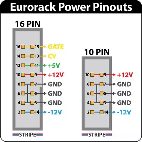

Dann hatte ich die Idee, Flachbandkabel und Pfostenstecker zu nehmen.
Wie oft habe ich mehrere Schaltungen auf dem Tisch, die alle +/-12V
brauchen, vielleicht auch nochmal 5V, aber wenig Strom. Wenn ich das mit
den Prüfklepsen mache, sind die alle mehrfach so groß wie die Schaltung
selber. Auf das Flachbandkabel klemme ich alle 20cm einen
Pfostenstecker-Weibchen, auf die Schaltungen das entsprechende
Gegenstück. Wenn ich jetzt noch das dafür genutze Netzteil mit einer
Sub-D Buchse ausstatte, bin ich am Ziel: Nur noch eine leichte Strippe
am Tisch und überall Strom wie ich es brauche.

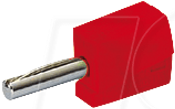

von Bauform B. (bauformb)
Diese Hirschmann sind jedenfalls wirklich flexibel "wie früher"™ und die
Stecker verhaken sich nicht in billigen Buchsen, im Gegensatz zu den
klassischen Büla. Außerdem: kein störender Sicherheits-Schnickschnack.
https://www.reichelt.de/de/de/shop/kategorie/laborleitungen-5624?filter=168%23~%23%2A%23~%23Silikon%20%23~%23Silikon%23~%230&MANUFACTURER=HIRSCHMANN%20TEST%20%26%20MEASUREMENT&PAGE=0
Hannes J. schrieb:
> Ok, ich verstehe. Du willst die Verwendung von Wago-Klemmen propagieren.
Man braucht nun mal beides. Ich habe 2 Hirschmann-Kabel in der Mitte
geteilt und Stiftkabelschuhe montiert. Allerdings hauptsächlich für
Phoenix Combicon ;)

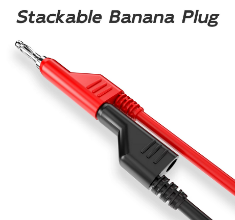

1m, 15A, Kupfer, Silikonisolierung:
https://de.aliexpress.com/item/1005008660120861.html

von Peter M. (r2d3)
Hallo Ralf X.,
Ralf X. schrieb:
> Das hört sich ganz vernünftig an.
Ich habe diese Machart von Kabel bei einem anderen Shenzen-Anbieter
gekauft.
Auf den Bildern übersieht man gerne einen Wermutstropfen:
Da wo der Stecker in die Verkleidung übergeht, gibt es einen vielleicht
5mm breiten  Abschnitt, wo sich die 4mm verdicken.
Dort kann der Stecker nicht in die Buchse eindringen.
Eingesteckt im Labornetzteil macht das nichts aus.
Wenn man aber diese 1m-Kabel verlängern will und die "Turmfunktion" der
Stecker nutzt, gibt es an den Verbindungsstellen immer unisolierte
blanke Leitungsabschnitte, was zumindest bei mir unerwünscht ist.
Über das dabei entstehende "nackte" Steckerende stecke ich einfach so
eine Doppelbuchse oder eine Einzelbuchse.
Dank der "Verdickung" wird aber nicht der komplette Stecker abgedeckt.

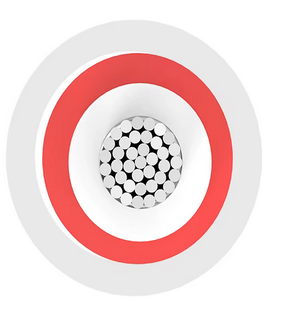

von Ralf X. (ralf0815)
Frank O. schrieb:
> Und du würdest da 15A anschließen?
> Ich auch, aber mit der Hand am Ausschalter.
Nach Abbildung und 4mm Aussendurchmesser könnte man auf einen
Querschnitt von ~2,4mm² kommen.
Allerdings mit Luft drin.
Was man bekommt, muss man dann abwarten.
von Loco M. (loco)
Das schöne ist, dass du für diese Idee sogar fertige Netzteile und
Verteilerplatinen kaufen kannst.
Deine Idee ist nähmlich so gut, dass sie in Eurorack Modularsynthesizern
zur Spannungsversorgung genutzt wird. Variante mit und ohne +5V.
Bild dazu im Anhang.
