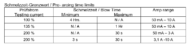

H. H. schrieb:
> Sicherung sinnlos.
Weil der Stepup nämlich lange vor der Sicherung abschaltet. Oder
andersrum: du kannst hinter diesen Stepup eine 3A Schmelzsicherung
direkt zwischen + und - schalten und sie wird nicht kaputtgehen. Denn
der Schaltregler bringt den zum Auslösen der Sicherung nötigen Strom gar
lange genug her.
Oder andersrum: eine 3A Feinsicherung löst nicht bei 3A aus, sondern sie
hält einen Strom von 3A garantiert über den gesamten Temperaturbereich
auf lange Zeit aus. Zum "Durchbrennen" der Sicherung muss der Strom
geraume Zeit deutlich höher sein als 3A. Das Datenblatt der Sicherung
gibt dazu genaue Auskunft.
Im Anhang mal exemplarisch die ESKA UL522263 mit 3AT: da braucht die 3A
Sicherung bei 6A Strom immerhin bis zu 30s, bis sie trennt. Einen Strom
von 3A hält sie mindestens 4 Stunden aus.
