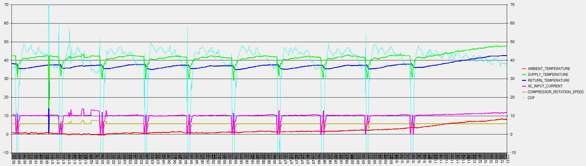

Frank D. schrieb:
> Echte Meßwerte zu Wärmepumpen finde ich immer interessant.
Ganz roh, auf die Schnelle. Anbei die Datei von heute und die
Registerliste, Outes hat mir erlaubt die weiterzugeben.
Das Log enthält Zeilen dieser Art:
2026-02-10 00:00:03|4999 381|5000 424|5001 10|5002 65441|5003 483|5004
429|5005 1364|
Timestamp|Registernummer Rohwert|Registernummer Rohwert| ....
Im PDF steht zu Registernummer die Bedeutung. Rohwert ist UINT16, eine
negative Außentemperatur sieht man also z.B. als 65531 !!
Die 6.te Spalte im PDF ist ein Skalierungsfaktor, die meisten
Temperaturen stehen z.B. als 1/10 Grad im Register.
Register die 0 enthalten logge ich gar nicht mit.
Ich polle abwechselnd die UINT16 Register und die Bool Register.
Es kann auch mal Schrott kommen! Oder ein Register ist angeblich mal 0,
obwohl das nicht sein kann. Nicht wundern. Und ja, Modbus hat eine
Prüfsumme und ja die ist korrekt, trotzdem sind manche Pakete komisch.
Wird nicht weiter untersucht.
Dann noch ein Screenshot was mein Anzeigetool daraus macht, aber den
Sourcecode kann ich Euch leider nicht geben, weil das teilweise von
Kunden bezahlt wurde und ich es nur für mich selber weiterverwenden
darf.
COMPRESSOR_ROTATION_SPEED scheinen % zu sein, habe ich zwischen 0 und 10
skaliert.
AC_INPUT_CURRENT ist im Diagramm direkt in A ablesbar, im Register in
1/10 A.
COP rechne ich wie weiter oben beschrieben aus.

Genau, für die herausgehende Wärmeleistung nehme ich wie oben
beschrieben das Delta T zwischen VLT und RLT und den anscheinend
konstanten Durchsatz von 1,72 m³/h im WP Kreislauf. Für die elektrische
Leistung nehme ich im Moment die aktuelle Stromstärke aus Register 5021.
Die Einbrüche nach unten sind die Abtauvorgänge. Und manchmal
Warmwasser. Und was in 5021 genau gemessen wird weiß ich auch nicht.
D.h. die wirkliche COP über Tage oder das ganze Jahr hinweg ist
natürlich schlechter.
Aber es ist zumindest ein plausibler Wert.
MfG Christof
