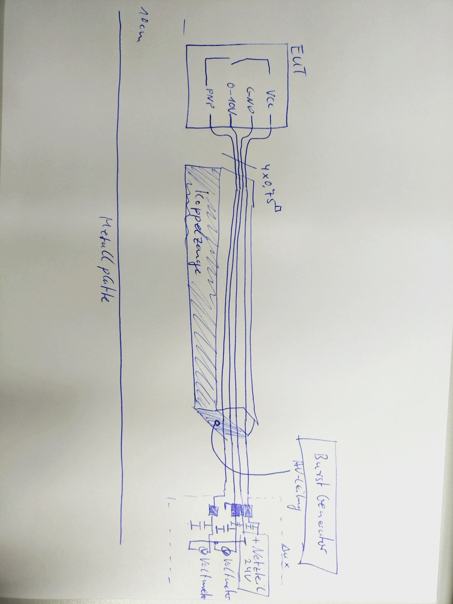

Moin,
ich bin mal wieder bei meiner Burst-Thematik nach 61000-4-4. Jetzt habe ich die Möglichkeit meine Elektronik einmal an einem Generator vor zu prüfen. Ich habe eine Zuleitung mit 4-Adern: Vcc (24V), GND, Ausgang Analog und Schaltausgang zu den Vcc.
Ich muss direkt 2kV auf die Versorgung koppeln. Hierzu kann ich direkt an den Burst-Generator gehen und das dort integrierte Koppel- und Entkoppelnetzwerk nutzen.
Auf die Signalleitungen muss ich mit 1kV koppeln. Hierzu hab ich eine Kapazitive Koppelzange, die ich an den Generator anschließen kann. Jetzt mein "Problem":
Was kann ich einfaches bauen, um mein externes Netzteil (für die 24V) und die Multimeter / Messgeräte A) zu schützen und B) nicht mit zu prüfen. Der Störer soll ja zum EUT gehen. Habe mal eine Skizze angehängt. Reicht hier etwas Serieninduktivität + Kondensatoren nach Masse / Metallplatte je Leiter? Es sind nur maximal 300mA je Leiter.
Habt ihr hier DIY Tipps was sich für einen kleinen Laboraufbau bewährt hat?
Schönen Abend
Genau so!
In der Norm werden bei den Koppelnetzwerken Induktivitätswerte vorgeschlagen...daran kann man sich gut orientieren (eher 50% mehr nehmen wenn geht).
Ansonsten habe ich mir breitbandige Ferrite von Würth mit Klebeband zu einer Ferrit-Röhre zusammengeklebt.
Deine AE (Also Multimeter,...) von der Groundplane wegzuheben (z.B. 10cm Styropor) ist auch ziemlich hilfreich.
73
