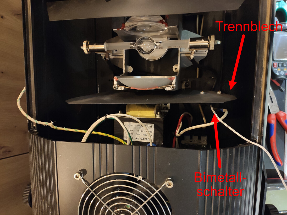

Zum Gerät: Verfolger Eurolite SL-1200 mit einem neuen Leuchtmittel
OMNILUX 1200W DE 750h.
Mein Problem: Gerät schaltet nach ca. 10 min Betrieb thermisch ab
(Bimetallschalter löst bei gemessenen 131 °C aus). Lässt sich nach
Abkühlung wieder starten.

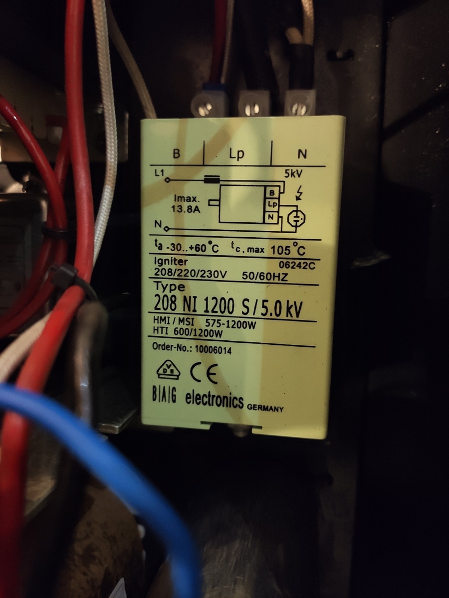

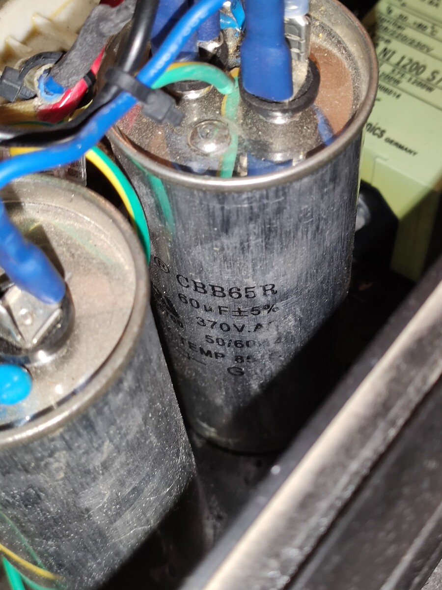

Vorbesitzer hat die Kompensationskondensatoren (PFC) nach Defekt
selbständig schon getauscht. Es sind zwei parallel geschaltete
Kondensatoren vom Typ CBB65R 60 uF 370 V. Das Zündgerät war defekt
(sporadische bis keine Zündung der Entladungslampe) und wurde von mir
gegen ein baugleiches Neuteil getauscht -> Zündung nun in Ordnung. Die

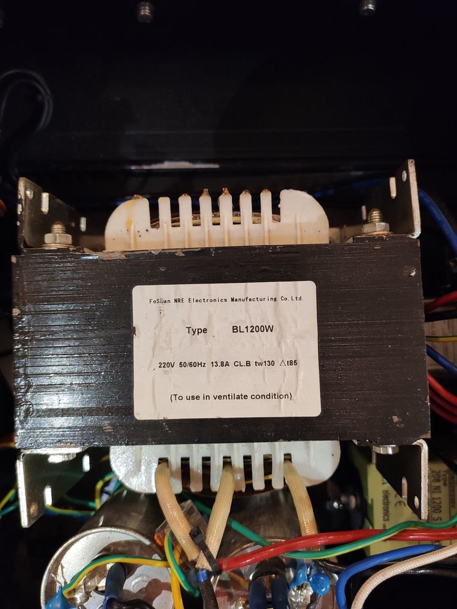

Vorschaltdrossel sieht optisch OK aus und der Ringtester zeigt kein
auffälliges Verhalten (kein Windungsschluss).
Messwerte & Beobachtungen: Die folgenden Messungen habe ich bei
geschlossenem Gehäuse nach 8 min Betriebszeit gemacht.
Lampenstrom: 14,15 A (gemessen mit Stromzange), Spannung Lampe: 96,5 V,
Netzspannung: 230 V, Abschalt-Temp: 131 °C  (am Trennblech
Elektronik/Lampe), Drossel-Zustand: Warm, aber anfassbar, Lüfter: Laufen
Bisherige Analyse: Der Lampenstrom liegt knapp 2,5 % über dem Nennstrom
(13,80 A laut Typenschild) der Vorschaltdrossel. Ich halte das für
keinen problematischen Wert, aber die starke Hitzeentwicklung am
Trennblech (>130 °C) muss ja irgendwo herkommen. Zusammen mit der
Spannung an der Lampe komme ich auf ein Leistung von ca. 1350 W.  Die
Lüfter saugen die warme Luft aus dem Gerät. Dabei strömt Frischluft an
der unteren Vorderseite durch Lüftungsschlitze ins Gerät und über die
Entladungslampe dann am Trennblech und der Elektronik vorbei zu den
beiden Lüfter. Die Lüfter können aber eigentlich nicht verkehrt herum
montiert werden, da sie nur auf einer Seite die passenden Gewinde haben.

Da der Besitzer an den Kondensatoren war: Welchen Einfluss hätte eine
falsche Kapazität oder Beschaltung an dieser Stelle auf den Lampenstrom?

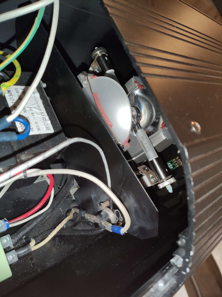

von Jens M. (schuchkleisser)
Der Thermoschalter sieht für mich ausgeglüht aus, evtl. heizt der selber
schon?
Welche Solltemperatur hat der denn?
Da steht im Blatt, das der Kasten für 45° Umgebung geeignet sei und die
Lampe max. 95° erreichen soll. Das sollte bei wenigen Prozent
Überlastung noch nicht für 130 von 20° reichen, du hast also ein
Kühlungsproblem.
von Alexander W. (Firma: AW-Elektronik) (alexanderwalter)
Wäre es möglich, dass die Verschmutzung zur Isolation beitragen?
Diese Lampen strahlen außer Licht auch extrem viel Wärme ab, daher
werden die Bauteile nahe der Lampe (Linse und der Reflektor) thermisch
stark belastet.
Ist der Reflektor noch gut sauber und spiegelt auch noch richtig gut?
Wenn nicht, könnte der sich weit stärker erwärmen als er soll und dann
seinerseits viel Wärme auf das Trennblech abstrahlen, auf welches der
Temperaturschalter montiert ist.

Die Auslösetemperatur habe ich mit einem Thermoelement direkt am
Schalter gemessen. Auch ein Blick mit der Wärmebildkamera zeigt ein
ähnliches Temperaturniveau direkt nach dem Ausschalten.
Wenn ich den Widerstand mit dem Multimeter messe, dann ist der Schalter
niederohmig und ich messe keinen nennenswerten Durchgangswiderstand. Ich
hab gestern Abend noch schnell den Spannungsabfall unter Last über den
Schalter gemessen und komme da auf 0,45-0,55 V. Das wäre dann ja etwa 7
Ohm Durchgangswiderstand. Vertraue dieser Messung aber noch nicht
wirklich.

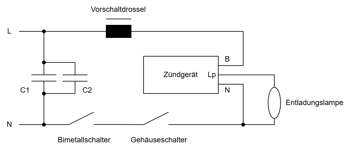

Außer meinen Messungen habe ich bisher keine weiteren Daten zum
Bimetallschalter herausfinden können. Hinweis: Der Schalter ist
natürlich ein Öffner und kein Schließer, wie fälschlicherweise im
Schaltplan eingezeichnet.

Deine Rechnung ist schonmal falsch, aber 0,5V Spannungsabfall am
Temperaturschalter sind zu viel.
Hast du den Lampenstrom (14A) wirklich direkt an der Lampe gemessen? Und
was sagt die Zange an der Zuleitung zur Leuchte?
Und der Netzschalter sowie Thermoschalter sind wirklich nach dem
Kompensationskondensator?
Mit 120µF kommt mir der für die Lampe zu klein vor, ich hätte da eher
180µF erwartet.

Hier noch ein Update. Ich habe den alten Thermoschalter ausgebaut und
den Widerstand noch einmal mit einer 4-Leiter-Messung überprüft. Dabei
kam kein stabiler Messwert zustande. Der Widerstand schwankte zwischen
0,1 und 0,5 Ohm, je nachdem wie die Klemmen angeschlossen werden. Zudem
ist der Schalter als 150 °C Variante gekennzeichnet, hat aber laut
meiner vorherigen Messung bereits bei 130 °C ausgelöst. Fazit:
Thermoschalter defekt.
Der neu gekaufte Thermoschalter (150 °C  250 V  16 A) hat einen
gemessenen Durchgangswiderstand von stabilen 10 mOhm, ist also sogar
besser als die maximalen 50 mOhm aus dem Datenblatt. Die
Flachsteckhülsen an den Kabeln habe ich ebenfalls erneuert, da diese
ähnlich mitgenommen aussahen wie der alte Thermoschalter. Die Kable
selbst sind soweit noch in Ordnung.
Mit dem neuen Thermoschalter habe ich nach 20 Minuten Betrieb eine
Temperatur von 110 °C direkt am Schalter gemessen, nach 45 Minuten waren
es 115 °C. Die Lufttemperatur im Luftstrom hinter dem Hitzeschild lag
nach 45 Minuten bei etwa 70 °C.
Es sieht also alles wieder sehr gut aus und das Gerät läuft einwandfrei.
Vielen Dank noch mal in die Runde für die hilfreichen Tipps!
