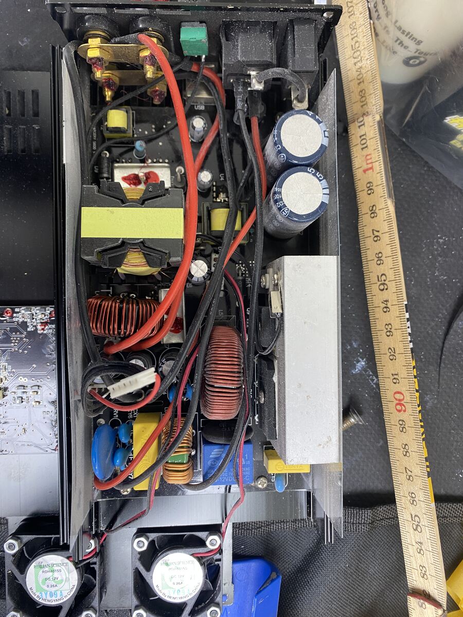

Hätte gerne eure Einschätzung zu folgendem Fall.
Schaltnetzteil, 10-18V @33A. Alter ca. 12 Jahre. Ich weiss, China
Schrott und die primär seitigen gewählten Kabelfarben sind nicht grad
optimal, auch PE müsste eigentlich verschraubt sein. Ich mochte das Ding
halt trotzdem wenn ich mal grosse Ströme brauche.
Ist grundlos abgeraucht, Last oder Kurzschluss lag nicht an.

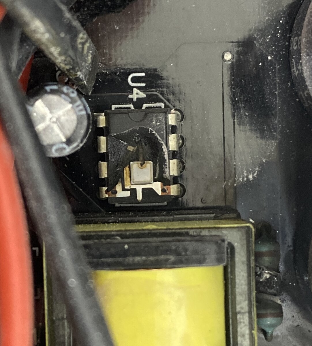

Erwischt hat es den cr6238t (Pwm Power Switch) U4 und die Sicherung F2.
Rest scheint optisch intakt.
U4: https://datasheet4u.com/datasheets/Chip-Rail/CR6238/912147
Ideen was genau F2 sein könnte? Sieht für mich wie eine Thermosicherung
aus.
Frage ist nun, wuerdet ihr cr6238t bestellen oder geht ihr eher davon
aus, lass es da hat es wohl mehr erwischt. Spekulationen erwünscht.
Bilder liegen bei.
Rein von Aufbau sieht man, dass es nicht optimal designt ist. Tote
Kuehlkoerper auf der Vorderseite und Ueberlandleitungen Rueckseite.

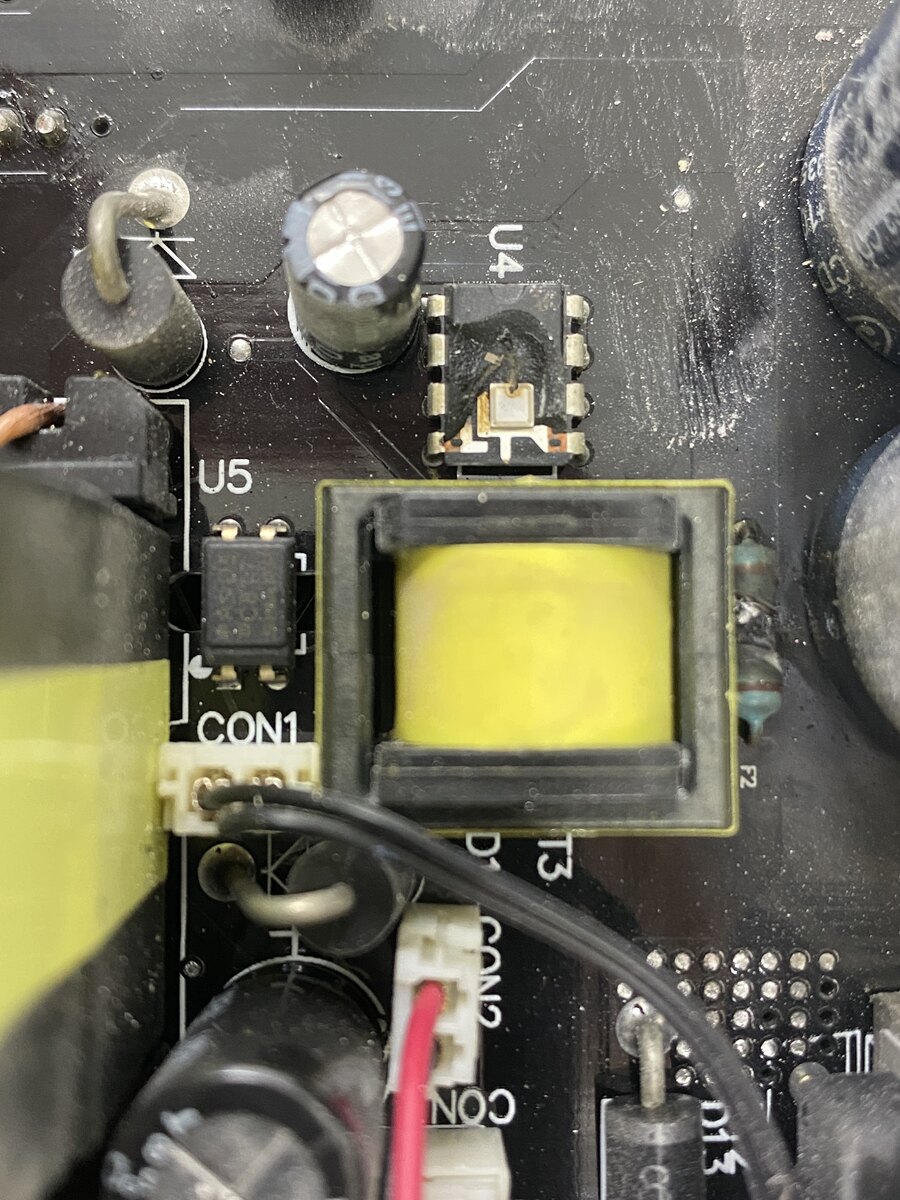

von H. H. (Gast)
Philipp G. schrieb:
> Sicherung F2.
Wo denn?
von Philipp G. (geiserp01)
rechts von T3, der gelbe Uebertrager
von H. H. (Gast)
Sicherungswiderstand.
H. H. schrieb:
Dann wird es tricky rauszufinden was für Werte der hatte.
von Michael M. (Gast)
Fet im CR6235 durchlegiert, killt ggf. auch seine VDD Erzeugung.
Scheint aber nur die Hilfsspannungserzeugung für den Rest zu sein.
Manchmal gibt es keinen Grund, außer dem Alter und Pech.
Erstmal identifizieren was dadurch versorgt wird und mit Labornetzteil
einspeisen ohne das NT mit 230VAC zu versorgen.
Damit kannst Du erkennen ob der Teil der versorgt wurde noch heil ist.
Wenn nicht, ist der CR6235 nur ein Folgefehler, weil er einen
Kurzschluss speisen wollte bis Überlast.
Dann wegwerfen. Wird ein Fass ohne Boden.
Wenn nur die Hilfsspannungsversorgung hinüber ist, kannst Du einen
Reparaturversuch starten.
Schau Dir aber auch die Diode hinterm Trafo an.
Manchmal verrecken die zuerst und ziehen dann den Rest mit ins Grab.

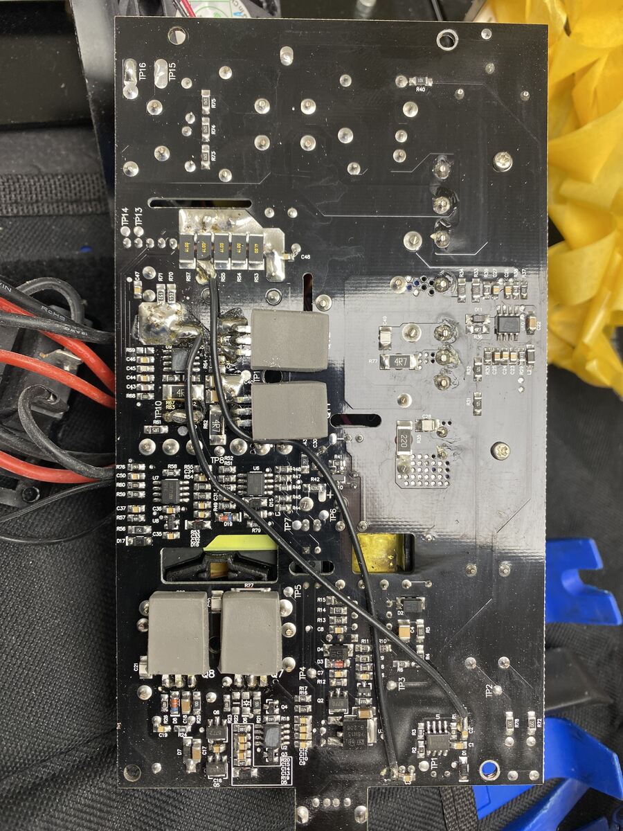

@Michael: Du scheinst ja im Thema gut dabei zu sein, wie kommen solche
Überlandleitungen zustande? War der PCB schon in Produktion und dann hat
man gemerkt, dass da was nicht ganz passt?
Und was ist mit den beiden Kühlkoerpern, ich habe sie abgeschraubt
dahinter ist nix. Kann das ein 'Fix' sein weil man gemerkt hat, dass die
Leiterbahnen dahinter zu heiss werden?

von H. H. (Gast)
Philipp G. schrieb:
> H. H. schrieb:
Baugröße?
Kann dir die Norm nicht sagen aber Länge Gehäuse 10mm.
Nein.
Um auf den Querschnitt zu kommen braucht es sehr breite Leiterbahnen,
mehr Lagen, Dickkupfer. Viel zu teuer für diese Preisklasse.

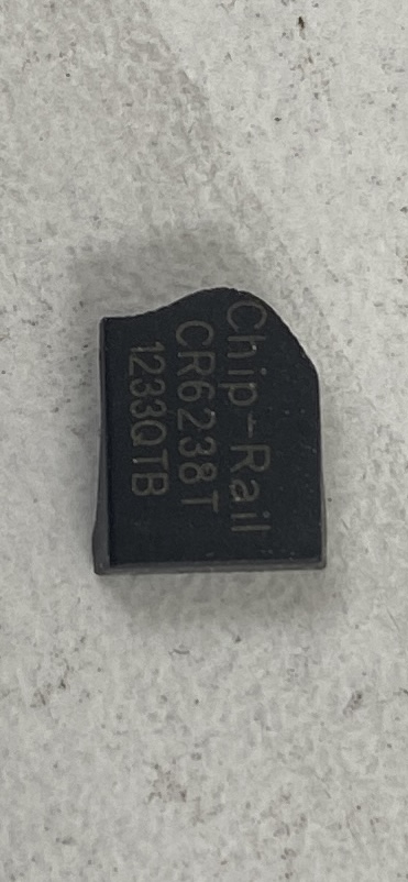

von Torsten B. (butterbrotstern)
Bezeichnung: Chargery Power Supply for RC  power S600
600Watt 33Amp 10-18V
Schaltregler-IC: Chip-Rail CR6238T 1233QTB
von H. H. (Gast)
10 Ohm / 1W
z.B.:
https://www.tme.eu/de/details/nfr1w-10r/tht-widerstande/royalohm/frn01wk0100a10/

Ben B. schrieb:
> daß die
> durchbrennen ohne dabei alles um sie herum in Brand zu setzen.
Theoretisch.
In der Praxis sind die am übelsten verkohlten Stellen regelmäßig bei den
Sicherungswiderständen zu finden.
'Moderate' Überlast brennt die schön langsam auf.
PTC Sicherungen werden gleich zum Feuerwerkskörper bei Voltage Spike mit
wirklich beeindruckender Fähigkeit leitfähigen Ruß zu erzeugen.
Dann sind die aber mies dimensioniert und schlecht eingebaut.
Normalerweise sollten die etwas Abstand zur Platine haben und von der
Größe her so ausgelegt sein, daß sie im Normalbetrieb keine hohe
Verlustleistung haben und bei Überlast recht schnell zerstört werden.
Wenn eine geringe oder mittlere Überlastung möglich ist, die den
Widerstand möglicherweise nur kocht, dann ist das kein guter Einsatzort
für einen Sicherungswiderstand, sondern da braucht man dann eine echte
Feinsicherung, die auch irgendwann auslöst bevor sie zu heiß wird.
Das macht so ein PWM-Regler-IC aber eigentlich nicht. Entweder er
funktioniert oder er macht einen glatten Durchgang - zumindest bis ihm
der Arsch platzt wie hier auf dem Bild. Wenn danach die Bonddrähte weg
sind, ist das auch ein ziemlich sicherer Zustand (aber keine Sicherung
bzw. es erfüllt nicht den Anspruch an eine Sicherung).
