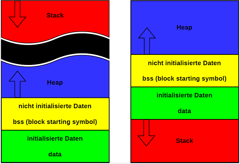

Die klassische RAM-Speicheraufteilung (mit C auf dem Mikrocontroller) ist ja .data, .bss, Heap und Stack (Bild links).
Das Ganze hat den Nachteil, das der Stack in den Heap oder gar bis in die Daten reinlaufen kann. Das passiert auf kleineren Architekturen (AVR8) schnell, falls man denkt, man legt mal eben im Unterprogramm ein größeres Array an und benutzt dieses. Die Folge sind korrumpierte Daten und/oder unerklärliches Programmverhalten bzw. Abstürze.
Nun bin ich (mal wieder) aktuell beim STM32 und bin letztens über eine andere Anordnung gestolpert: Stack, .data, .bss und Heap (Bild rechts). Nun können der Heap und der Stack zumindest nicht mehr die Daten zerstören. Außerdem gibt es i.d.R. einen Hardfault, wenn man versucht auf Speicher zuzugreifen, den es nicht gibt. Beim AVR hilft das wahrscheinlich nicht so viel, da man auf den niedrigen Adressen in den IO-Bereich reinläuft.
Einen (wirklich kleinen) Nachteil sehe ich: Man muß vorher schon wissen, wieviel Platz man dem Stack einräumen möchte.
Nun meine Frage: Hat das schon mal jemand längerfristig ausprobiert und kann über seine Erfahrungen berichten? Oder gibt es (echte) Nachteile auf dem ersten Blick, die ich übersehen habe?
Genau das ist aber bei Architekturen, wo der Speicherplatz knapp ist, der eigentliche Knackpunkt. Und ausserdem kann natürlich auch bei deiner Speicherkonfiguration der Heap einfach in den Stack (oder vice versa) reinlaufen, denn beim Überlauf von xff...ff geht es mit 0 weiter und beim Unterlauf von 0 geht es nach xff...ff. Du kannst also mental einfach das "obere Ende2 des Speicherbereichs an das "untere Ende" anfügen.
Und dann siehst du: beide Speicheranordnungen im Bild sind bis aufs i-Tüpfelchen gleich. Lediglich die Startadressen sind anders.

Ich lege den Stack schon immer auf die niedrigste Adresse, quasi instinktiv. Es scheint zu funktionieren ;)
Allerdings kann man mit der MPU auch die klassische Anordnung sicherer machen: .data, .bss, Heap, NICHTS, Stack. Man muss ein wenig RAM für eine verbotene Zone zwischen Heap und Stack opfern, je nach RAM-Größe zwischen 64 Byte und wenigen kByte.
Damit könnte man sogar auf einen Überlauf reagieren, die Grenze zur Laufzeit verschieben und das Programm weiter laufen lassen.
Mit der MPU kann man auf die gleiche Art auch einen zweiten Stack anlegen, wir haben ja 2 Stackpointer. Und man kann ein XN Bit setzen (aka NX, Execute Never).

Musst Du doch eh wenn Du nicht nach Prinzip Hoffnung verfahren willst. Sobald du mit einem RTOS arbeitest geht es gar nicht anders, der verlangt beim starten der Task nach einer Angabe für die Stack-Größe msit sogar direkt nach Vor-Allokation des Stacks.
Wir arbeiten hier ausschließlich so. Man kann so auch die Performance optimieren indem man z.B. den Stack auf einen Adressbereich legt auf den die ARM parallel zum "normalen" Hauptspeicher zugreifen kann. Z.b. ins DTCM. Manchmal ist ein und derselbe physikalischen Speicher auch über unterschiedliche Busports via unterschiedlichen logischen Adressen erreichbar. Das bietet ebenfalls Optimierungspotential.

Ich finde diese Aufteilung genau richtig, da der Speicher für Stack und Heap verwendet werden kann. Wenn sich beide Bereiche in die Quere kommen, dann ist der Speicher eben zu klein. Im Prinzip ist es auch egal, ob ich temporären Speicher im Heap reserviere und wieder freigebe oder lokale Arrays im Stack landen. Stack ist wohl einfacher, sodaß (hier) viele Kollegen mit dem Heap sowieso nichts anfangen können.

Nicht ganz egal. Im Heap führt es u. U. zu Fragmentierung, im Stack nicht. Ist der Heap fragmentiert, dann kann man u. U. nicht mehr allen vorhandenen Speicher nutzen.
Ja, Stack ist viel einfacher, aber beschränkt auf lokale Variablen.
Viele schreiben im C-Stil und nutzen/kennen die C++-Möglichkeiten nicht. Und in C ist die Heap-Speicherverwaltung bekanntlich problematisch (Buffer overflow, dangling pointer, fehlendes Destruct() nach Exceptions und anderes), sodass mancher vorsichtshalber die Finger davon lässt. In C++ ist das alles einfacher.
