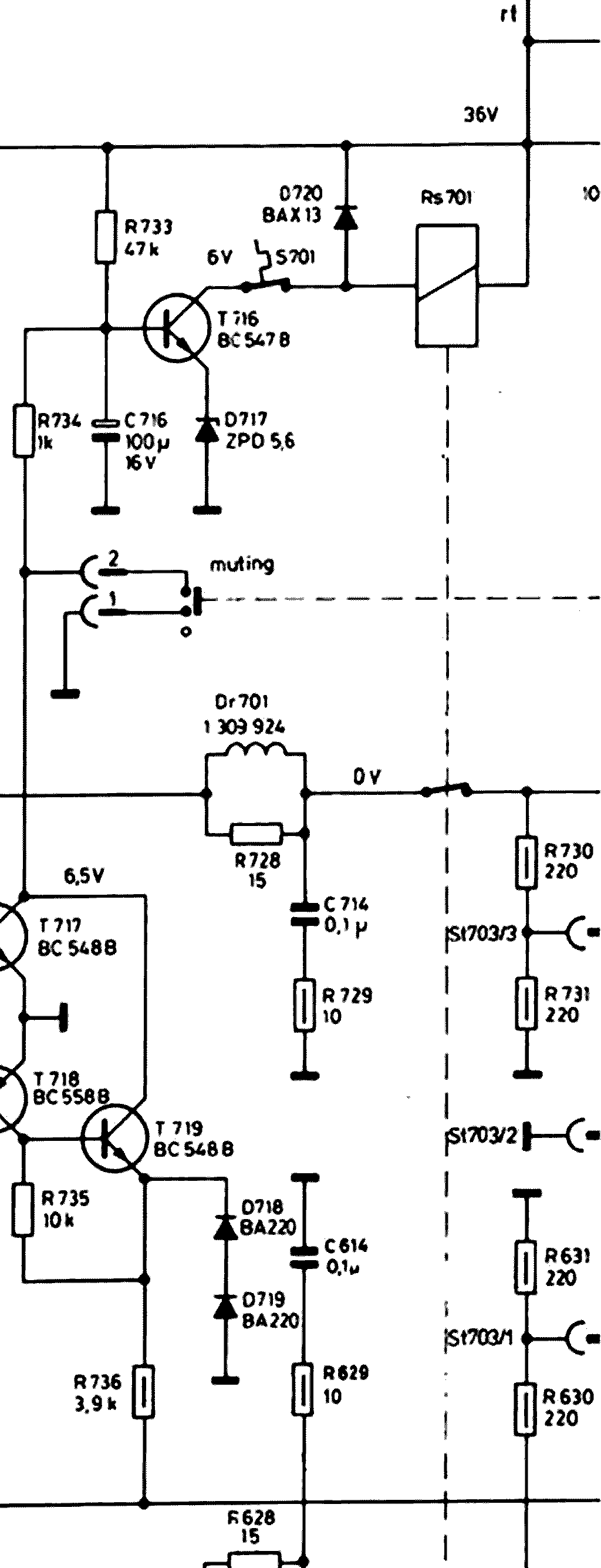

    • Schaltplan im Manual enthält nicht alle Bauteile, insbesondere
keine Induktivitäten.
Darum habe ich anhand der Platinenbeschriftung einen eigenen
Schaltplanausschnitt rekonstruiert.

von Karl B. (gustav)
Jens G. schrieb:
> Das Ding braucht natürlich eine DC-Erkennung. Dann würde es was nützen
Hat das Schaltbild oben doch.(links T717 etc.)
ciao
gustav
von Harald A. (embedded)
Auf Elektrotanya gibt es das Service Manual inkl. Schaltplan für die
Yamaha HS7. Da ist im Bereich des LM3886 kein Relais zu sehen. Woher
kommt Dein Schaltbild?
von Johannes M. (hannes_0815)
ich wollte mit meinem Beitrag eigentlich nur einen Hinweis geben: Beim
HS7 sollte man sich nicht ausschließlich auf den Schaltplan im
Servicemanual verlassen, sondern unbedingt auch die realisierte Platine
betrachten.
Der Grund ist einfach: Das Servicemanual ist gut, aber der Schaltplan
enthält mehrere Zweige, die für andere Modelle der Serie gedacht sind.
Auf der Platine tauchen dann Bauteile auf, die im Plan nicht
eingezeichnet sind. Das erzeugt zunächst Misstrauen gegenüber der
Dokumentation.
Darum habe ich die Untersuchung kurz unterbrochen und mir angesehen, was
tatsächlich auf der Platine verbaut ist und welche Teile für das
Fehlerbild relevant sind. Aus Schaltplan + Platinenbeschriftung habe ich
mir dann einen kleinen, auf den HF‑Zweig reduzierten
Schaltplanausschnitt erstellt. Damit wurden die beiden Induktivitäten
sofort logisch einordbar. (Ich hänge den Ausschnitt im Thread an.)
