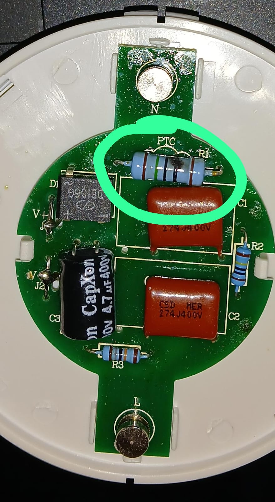

kann das wirklich ein PTC sein? Mit der Bauform?
Falls ja, wo gibts sowas zum Kaufen? Ich finde nur diese flachen, blauen
Scheiben mit max. 30mA Belastbarkeit.
Kann man da zum Test einen normalen R einbauen?
Das wird eher ein Sicherungswiderstand sein.
Miiiiit... 150? Ohm
von Frank O. (frank_o)
Sieht für mich eher aus wie ein 3W Metaloxidewiderstand aus
von H. H. (hhinz)
Metallfilm, 150 Ohm / 2W.
Aber es wäre ein Sicherungswiderstand sinnvoller.
Eine PTC-Sicherung ist wohl alternativ vorgesehen.
von Teo D. (teoderix)
Ja
Das ist der Schutzwiderstand (Looo ESR der Folienkondensatoren vs
Halbleiter) und Sicherung in einem.
https://www.elektronik-kompendium.de/public/schaerer/cpowsup.htm

Und natürlich nicht ohne Grund durchgebrannt.
Häufige hohe Impulsbelastung und dadurch beschleunigte Alterung.
Ansonsten is das ja Kurzschlussfest.

Wegen der billigen Polyesterkondensatoren...
Was gäbs da besser geeignetes?
von H. H. (hhinz)
Teo D. schrieb:
Polypropylen, und nicht nur 400VDC.
OK, aber gins nicht darum den SchutzR, eine höhere Lebensdauer zu
gewähren?!
Was verbessert dahingehend, der wechsel des Dielektrikums?
Von eine wirkliche Belastung, bei evtl. Durchschlägen, ist wohl nicht
auszugehen.
von H. H. (hhinz)
> auszugehen.
Doch, neben einem möglichen Defekt des Gleichrichters.

Danke an alle 🙂 und noch eine Frage: Die beiden Cs mit 274 ... das sind
vermutlich 270nF? Was wenn mein Lieferant nur 220 oder 330n hat? Eher
220 oder 330n?

Jeweils einen.

So wie der Widerstand da sitzt, könnte der zur Strombegrenzung des
Gleichrichters dort dienen und vielleicht ist der Gleichrichter ja hin?
Das Teil soll das alles in einem machen. Sowohl den Einschaltstromstoß
begrenzen als auch die Sicherung spielen wenn in der Schaltung irgendwas
schlimmes vor sich geht - was angesichts des schwarzen Flecks ja auch
irgendwo passiert sein muss.

Prüfe den Elko ebenfalls auf Kapazität, bzw. wenn du keine Möglichkeit
hast, dann präventiv ersetzen "CrapXon" ist nicht gerade für eine
Zuverlässigkeit bekannt.
von Crazy Harry (crazy_h)
Also zugegeben war die seit 8 Jahren in Betrieb 😁 und im jetzigen
Zustand leuchtet die auch noch, aber nur mit 1/10 der normalen
Helligkeit.
Ich habe noch eine solche Lampe aka Leuchtmittel rum liegen mit exakt
dem gleichen Fehlerbild.
von Gerald B. (gerald_b)
> Helligkeit.
Dann sind die Malzbonbons durch häufige Durchschläge mit Selbstheilung
taub geworden. Da werden die auch nur noch 1/10 ihrer nominellen
Kapazität haben. Platz genug, für was Gescheites, hast du ja.
https://www.tme.eu/de/details/mpp-270nr25_1000/tht-folienkondensatoren/sr-passives/
Ist auch nur der Malzbonbon, aber deine gesuchten 270n in 1000V DC :-)))

Der Widerstandswert im Bild ist mit vier Ringen kodiert:
bn gn sw sw = 1 5 0 x1
von Dieter W. (dds5)
Ich hab mich durch die Größe täuschen lassen und bei so einem Dickerchen
nicht mit 5-Ring Code gerechnet.
