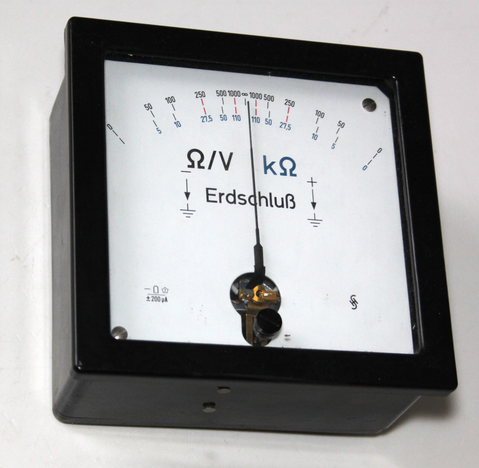

ich bräuchte mal etwas Hilfe mit einem Gleichstrom Erdschluss Messgerät.
Mit welcher Messbrücke kann ich auf der Anzeige einen entstehenden
Erdschluss nach Polarität richtig auswerten?
Kennt jemand eine passive Schaltung dafür oder gibt es Schaltpläne von
Siemens?
Ich dachte anfangs an etwas in der Richtung vom 2. Foto.
Mit 120k Vorwiderständen würde es zu einem 24V Netz passen.
Schon mal danke für eure Ideen und Infos.

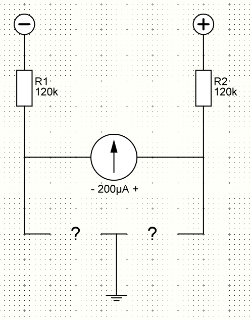

von Günter L. (Firma: Privat) (guenter_l)
Funktioniert aber so nicht, bei kein Erdschluß soll
das Instrument ja unentlich anzeigen, der Zeiger soll
also dann genau in der Mitte stehen.
Bei den Fragezeichen müssen zwei gleiche Widerstände
rein. R1 und R2 genauso schalten wie die beiden Fragezeichen,
aber ohne Erde. Das Instrument mit ein Bein an Erde, das
andere Bein in der Mitte zwischen R1 und R2.
Die Größe der Widerständ ausprobieren, so daß das Instrument
vernünftige Werte anzeigt oder mit Trimmer einstellbar machen.
Widerstände aber nicht zu klein, damit das Instrument
nicht überlastet wird.
Erdschluß dann mit einen Widerstand simulieren,
von + nach Erde oder von - nach Erde.
Es fehlen noch zwei Widerstände, von + nach Erde und
von - nach Erde.

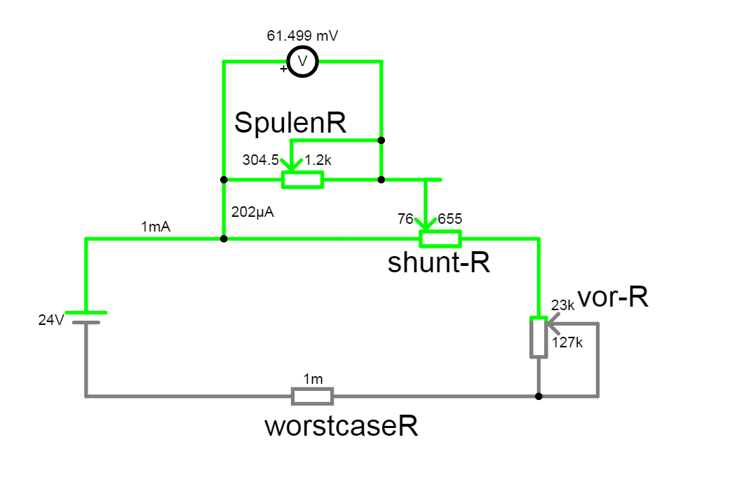

von Henrik V. (henrik_v)
So wie ich das sehe, hat die Anzeige bei +-200 µA Vollausschlag ;)
Den Innenwiderstand sollte man mit einem DMM im 3-10 kOhm Range
(Messstrom typischerweise 10-12 µA) messen können.

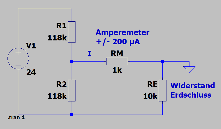

von Rainer W. (rawi)
Carypt C. schrieb:
> ich habe die Schaltung mal neu in "falstad" erstellt, mit einer sehr
> niederohmigen Erdverbindung (worst case), 1mR .
Entweder du lässt R3 weg oder R4. Bei einer ordnungsgemäßen Installation
sollen beide unendlich sein. Im Worst Case besteht eine direkte
Verbindung zwischen einem der Pole der Versorgung und Erde, entweder in
Form von R3=0Ω ("+"-Pol) oder R4=0Ω ("-"-Pol). Das entspricht dann
Maximalausschlag des Instruments in die eine oder die andere Richtung.
Bei 24V Brückenspannung und einem idealen Strommessinstrument (Ri=0Ω)
muss dazu R1 = R2 = 120 kΩ sein. Der Erdschluss stellt sozusagen einen
Serienwiderstand zum Instrument dar.

Carypt C. schrieb:
> Es reicht doch einfach das Messgerät mit Vorwiderstand zu betreiben ...
Bist du immer noch in einem anderen Film?
Deine Schaltung mutet für eine Erdschlussmessung etwas eigenartig an.
Deine Widerstände sind um Größenordnungen zu klein. Und was soll R Rumpf
darstellen?
Für eine Erdschlussmessung muss das Messgerät in der Mitte zwischen den
Versorgungspolen aufgehängt werden, damit es einen Erdschluss in beide
Richtungen erkennen kann, i.e. damit Stromfluss durch das Instrument in
beide Richtungen symmetrisch angezeigt werden kann.
In dem angehängten LTSpice Schaltplan stellt RM das Strommessinstrument
mit seinem Innenwiderstand dar, RE als Beispiel einen Erdschluss vom
'-'-Pol der Versorgung nach Erde (Gnd-Symbol). Der abweichende Wert für
R1 und R2 berücksichtigt den Innenwiderstand des realen Instruments.
Welchen Innenwiderstand das Instrument von Patrick tatsächlich besitzt,
kann nur er sagen. Entsprechend müssten dann R1 und R2 angepasst werden.
Die Sache mit dem Poti zur Kompensation "'normaler' Ableitspannungen"
ist wohl etwas irreführend. Es geht hier um Strom. Wie genau sollte so
ein Poti verschaltet werden, um einen Strom-Offset zu erzeugen und dabei
die Symmetrie der Messung (=Skalenteilung) ansonsten zu erhalten?
Carypt C. schrieb:
> Funktionieren kann es doch aber sowieso nur, wenn ein Potential nach
> Erde besteht , also irgendein Gegenpol auf Erde gelegt ist.
Guck dir den LTSpice Schaltplan an. Der eine Pol des Instruments liegt
auf Erde, das Potential gelangt dort über den Erdschluss RE hin. Dadurch
dass das Instrument mit dem anderen Pol über R1 und R2 mitten zwischen
den Polen des Bordnetzes hängt, besteht eine Potentialdifferenz, die zu
einem vom RE abhängigen Stromfluss durch das Instrument führt.

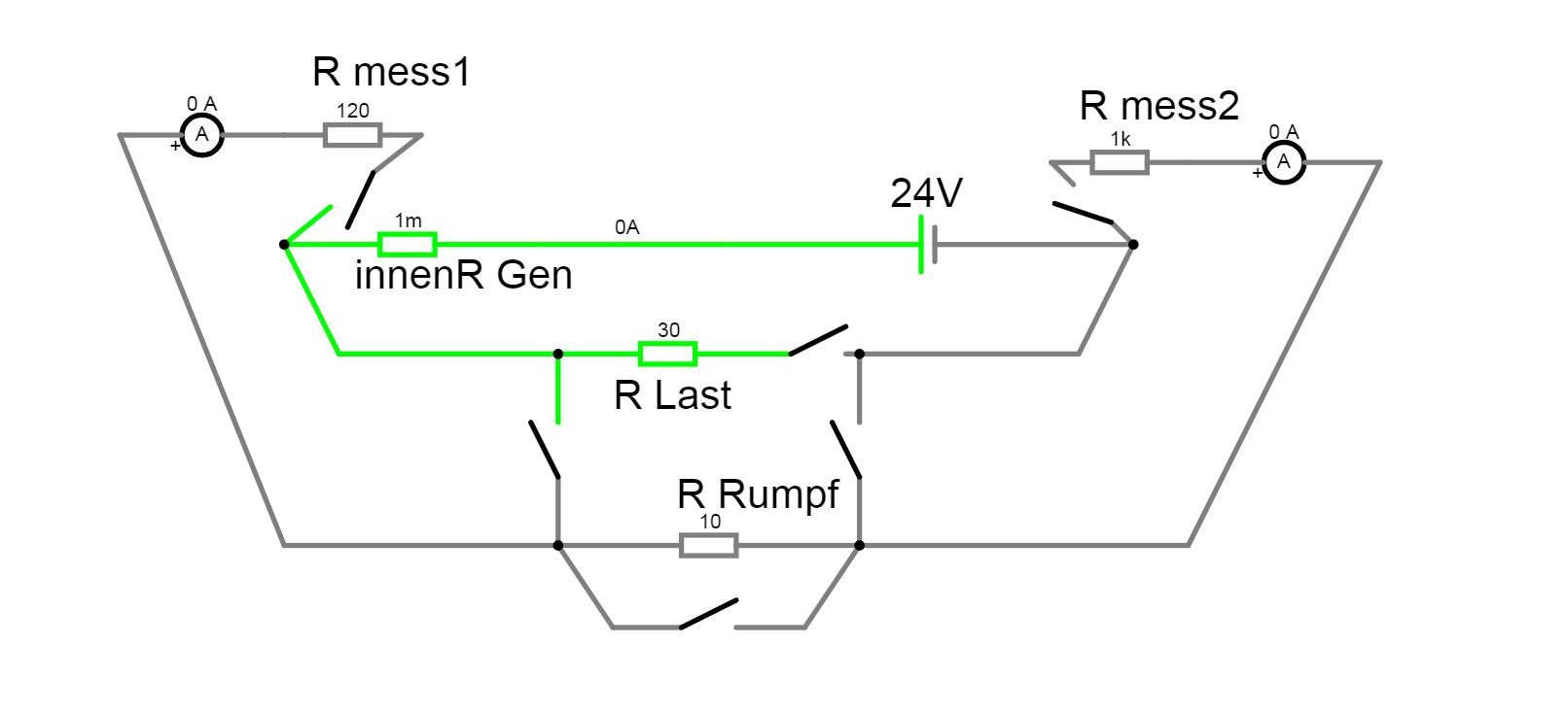

Bei 24V bedeuten 100 Ohm/V  2400 Ohm ? Das korelliert aber nicht mit ca
11kOhm auf der anderen blauen Skala.

Das Instrument hat einen Innenwiderstand von 730ohm und mit einem 2x120k
Spannungsteiler passt es perfekt in ein 24V Netz.
24V/120k=200μA
Mit dem Gedanken einer großen Messbrücke bin ich anfangs komplett falsch
abgebogen.
Forget it 🙂
Patrick M. schrieb:
> 24V/120k=200μA
Fast - der Innenwiderstand des Instruments fehlt in der Rechnung.
Bei 24V und 120kΩ für R1 und R2 fließen bei direkter Erdverbindung eines
Pols der Versorgung 197,6µA durch das Instrument. Grund ist, dass es
parallel zum zweiten 120kΩ-Widerstand (R2 im LTSpice Schaltplan) liegt,
so dass sich der Strom verzweigt. Außerdem sinkt durch den
Innenwiderstand des Instruments die Spannung über dem als Vorwiderstand
fungierende 120kΩ Widerstand (R1), so dass durch R1 gar keine 200µA
fließen ;-)
Bau dir die Schaltung in LTSpice nach und guck dir die Ströme an - kost'
nix. Oder rechne sauber selbst ;-)

Carypt C. schrieb:
> Das korelliert aber nicht mit ca. 11kOhm auf der anderen blauen Skala.
Daraus kannst du messerscharf schließen, dass die Skalen auf dem
gezeigten Instrument nicht für ein 24V, sondern für ein 110V Netz
ausgelegt sind.
Bei Benutzung des Instruments für eine andere Spannung, verliert eine
Skala ihre Bedeutung, weil die beiden Skalen über die Speisespannung
zusammen hängen.
Carypt C. schrieb:
> Also 24V geteilt durch 850 R ergeben nicht 200µA sondern 0,028mA
Wo sieht du in der Schaltung 850 Ω, die du mit "850 R" möglicherweise
meinst?
Bis auf einen Faktor 1000 gebe ich dir mit dem von dir berechneten Wert
recht. Aber wo in der Schaltung liegen 24V an 850 Ω.
Der Strom durch das Instrument wird (hauptsächlich) durch den
Vorwiderstand und den Widerstand des Erdschlusses bestimmt und nur
gering durch den Innenwiderstand beeinflusst.
> ... aber über das Messgerät mit einem darin vermuteten
> Shuntwiderstand dennoch 141mal höherer Strom fliesst.
Es ist alles in Ordnung mit der Schaltung und du musst da nicht
irgendwelche versteckten Shunts reindichten.
> Plausibel erscheinen mir Werte von 0,2-0,02 V, aber ich habe
> keine Ahnung von Drehspulmesswerken.
Worauf stützt sich deine Plausibilitätsüberlegung und warum machst du
dir Gedanken darum. Da die Skalen auf dem Instrument offensichtlich für
eine Spannung von 110 V berechnet sind, lässt sich der Wert in der
Skaleneinteilung berücksichtigen und alles ist gut.
Auch für Drehspulmesswerke gilt das ohmsche Gesetz. Da Patrick einen
Innenwiderstand von 730 Ω gemessen hat, werden die 200 µA für
Vollausschlag genau dann fließen, wenn über dem Instrument eine Spannung
von 0,146 V liegt.

Zumindest die 110V-Eignung der Skala leuchtet mir schonmal ein.
von Carypt C. (carypt)
Nach der Skala treten die Werte 1000R/V und 110kR, sowie 250R/V und
27,5kR zur gleichen Zeit auf. ich teile also 27,5kR durch 250R und komme
auf 110x, bedeutet bei 110V, also 110 mal 250 R/Volt hätte man den
27,5kR Erdschlusswiderstand.
Die Umformung der Gleichung R/V=R zu R/R=V ergibt 0,00909V, das bedeutet
bei fast Vollausschlag mit 0,00909V/R hätte man einen
Erdschlusswiderstand 1R. ich dachte nun, ich könnte aus diesen Daten und
der 200µA Vollausschlag auch den Widerstand der Drehspule ermitteln,
geht aber wohl nicht. Gleichungssystem?
Solange ich das Drehspulinstrument nicht aufgemacht habe, glaube ich
nicht das die Spule 730R hat, (danke für das Messen!), sondern würde
zusätzlich eine Shuntkonstruktion darin vermuten. Blöd von mir zwar,
aber - . Die 200µA würde ich nur auf die Spule beziehen.
Dann lese ich wieder irgendwo von 60mV wäre eine "übliche" Spannung für
Drehspulenvollausschläge, und auch meist mit um 50µA-10mA. Dann nehme
ich noch Frittspannung und -ströme mit ins Kalkül: Fritten beginnt mit
20-60(-120)mV, braucht mindestens ~100µA (Fahrzeug grob ab 400mA)(, nach
Norm 1-20mA um Fritten sicher auszulösen). Danach habe ich eine
Schaltungssimulation gepröbelt siehe Bild, der Link zum selber spielen :
https://www.falstad.com/circuit/circuitjs.html?ctz=CQAgjCAMB0l3BWcMBMcUHYMGZIA4UA2ATmIxAUgoqoQFMBaMMAKADcQ08RtDuvOAFiphCUEMKHiqMBCwDuFDGMwolKyZAUTB3UVUG7wxNVsXY0QqgJSTWYDIImirFQiJPgQOCDDCRheCDgiAAlOgBnAEsIgBcAQwA7AGM6FgAHHktiMUNuHJ5pZGCzLKoCiw9TFgcnSuM1PPB3LzBKGWg0bBBw6Lik1O162wMXEaghvCd9HT0W0vqwT2G7bSalxoKNidr1Tgw1QlsePlb2uChoNuxzkvhu3piElLSAJ058E+4EZS-pWEgrEURzqpx+Yl43FKTQK63m2hBZRAiMhEwAHlk9AgnIJLG1yE5jgBldIAVwANnREqEWBj3OQUMQkIRCEhGdxCU42AB7V4MGkYwQIbpEcjChkYAxSCIAC1JiVi-NpPGFEguggwHMg3U5IHkvLiyXiEToNKAA
Noch ein Link zu Drehspulmesswerken :
https://www.radio-bastler.de/forum/index.php?thread/22197-drehspulmesswerke-verwendung-und-einsatz/
Nochmal Danke für die Nachsicht mit mir und Hinweis auf Fehler.
