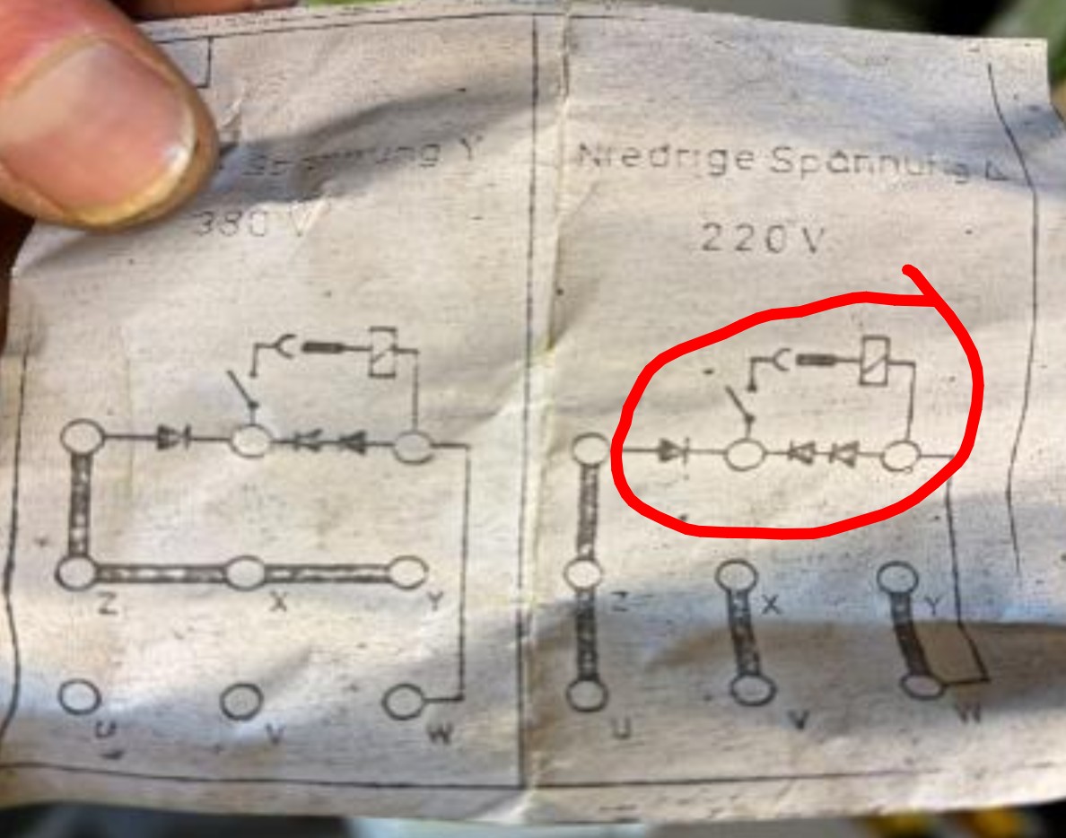

Hi zusammen,
habt ihr eine Idee, was das rot eingekreiste sein könnte?
Ich vermute ein Relais zur Ansteuerung einer Bremse. Aber wieso die
Diode von U zum Schalter/Relais?
Die zwei seriellen Dioden von W nach U braucht man als Freilaufdiode und
zum Halten des Relais während der negativen Halbwelle von U?
Könnte die Relaisspule eine Gleichspannung brauchen?
Dankeschön,
Patrick

Dreh den Spieß mal um: was wäre, wenn man diese linke Diode durch eine
Brücke ersetzt (damit die Spule überhaupt eine Spannung bekommt)?
Und Freilaufdioden sind nur bei unipolaren Spannungen sinnvoll. Die
Diode zwischen Z und Schalter sorgt für diese unipolare Spannung
("gepulste Gleichspannung"), sie sorgt dafür, dass nur positive
Halbwellen zum Knotenpunkt kommen.
Es könnte auch einfach direkt eine elektromagnetische Gleichstrombremse
sein, die dem Motor im unbestromten Zustand bremst. Die hätte dann auch
genügend Induktivität, dass die Sache mit dem gepulsten Gleichstrom und
den Freilaufdioden Sinn macht.

In elektrischen Antrieben verbaute Bremsen werden meist mit
Eindweggleichrichtung betrieben. So hat man an 400V Antrieben sehr oft
nur 180V Gleichspannung zu tun. Manche Bremsensteuergeräte schalten zum
Schnellanzug dann noch einen Thyristor hinzu um die Spannung beim Lüften
zu überhöhen.
Die beiden in Serie geschalteten Dioden sind sicherlich nur zur
Funkenlöschen.

Es handelt sich um einen Motor für eine Reifenmontiermaschine. Motor war
bisher an 3-phasen Drehstrom im Stern angeschlossen.
Im unbestromten Zustand ist der Motor blockiert, daher schließe ich eine
DC Bremse über die Wicklung aus und vermute eine mechanische Bremse.
Bestromt = offen,
Unbestromt = geschlossen
In der Werkstatt sind nur 230V~ einphasig vorhanden.
Der Plan war es, den Motor im Dreieck am FU mit U/f Kennlinie zu
betreiben.
Frage:
Wie schließe ich die Bremse an?
An den Motorphasen vermutlich nicht, wegen schwankender Frequenz und
Spannung.
Würde ein Anschluss über ein potentialgetrenntes Relais am FU direkt an
230V~ gehen?
Was passiert in der Relaisspule wenn vorher pulsierende Gleichspannung
zwischen 2Phasen  und jetzt eine einphasige Wechselspannung anliegt?

Ich habe die Befürchtung, dass durch die niedrige Spannung beim Anlauf
das Relais nicht anzieht.
Motor ist auseinander gebaut und wie befürchtet ist es eine mechanische
Bremse mit 70V DC Spule (siehe Bilder)
Ich würde die Dioden wie im Schaltbild einfach an 230V anschließen und
testen.

Bitte so eine Bremse niemals nach einem FU so anschließen! Die wird auf
Dauer kaputt gehen.
Wenn dann, wie bereits angesprochen, über ein Relais im FU.
Evtl muss dan der FU entsprechend passend parametriert werden.
Kommt denn die Maschine damit Klar wenn der FU über eine Rampe die
Drehzahl hoch- und runterfährt?
