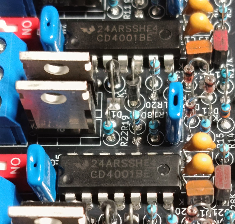

Aufgebaut habe ich 24 gleiche Module, entsprechend Schaltung, zum
Betätigen jeweils einer Modellbau-Doppelspulenweiche mit nur einer
Taste. Alle Module funktionieren! Bei Zweien aber, erhitzt sich der
Schaltkreise CD4001 nach einer Minute auf über 90°C (Thermokamera). Die
Schaltung ist als statisch zu bezeichnen, mit dem Oszi sehe ich kein
Schwingen bei den Problemteilen, deshalb bin ich ratlos.
Mein Gedanke war, dass einer der Komplementär-Transistoren dauerhaft
leitfähig ist, aber wenn ich alle Gatter umschalte, bleibt die Erhitzung
trotzdem.
Kennt jemand dieses Fehlerbild bei CMOS-Schaltkreisen? Kann es sein,
dass diese logisch funktionieren, aber trotzdem ein hoher Strom
irgendwie fließt?
Die Schaltkreise arbeiten bei 12V und sind von Aliexpress. Bitte mich
nicht steinigen.

von Michael K. (michael_k755)
Hallo, wie alt sind die blauen 100nF (100nS Aufdruck) ?
Ich sehe ein Problem beim U5 CD4001 rechts.
Da berührt der Anschluss des ockernen Keramik-C das IC U5 so das zu
einem Kurzschluss mit dem IC kommen kann.
Manchmal schaut bei den IC links und rechts Metall von innen heraus.
Ansonsten die blauen 100nF als erster Verdacht, die müssen doch 40 Jahre
alt sein ?
Kapazität, ESR und Reststrom messen.
Gibt's so etwas noch neu zu kaufen ?

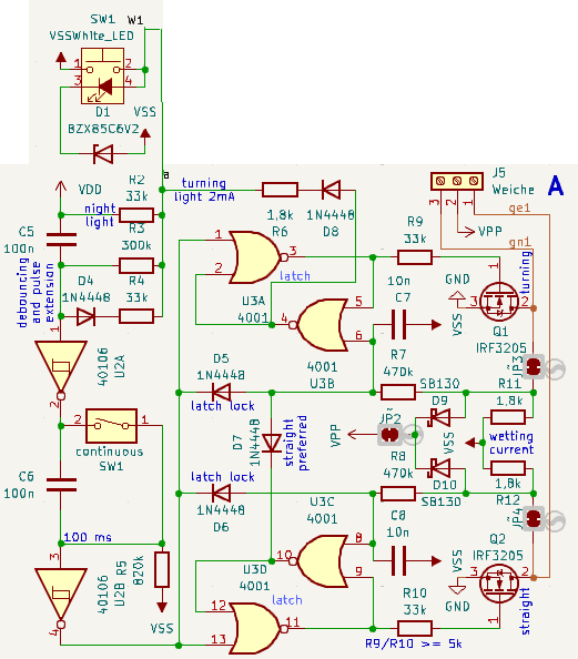

von Rainer W. (rawi)
Maximilian schrieb:
> Bei Zweien aber, erhitzt sich der Schaltkreise CD4001 nach einer Minute
> auf über 90°C (Thermokamera). Die Schaltung ist als statisch zu
> bezeichnen, mit dem Oszi sehe ich kein Schwingen bei den Problemteilen,
Falls du einen Schaltplan besitzt, der diesen Namen verdient und nicht
ein unübersichtliches Knäuel von Schaltsymbolen darstellt, würde das die
Fehlersuche schon einmal erleichtern.
Sonst zeichne dir einen.
Es muss keine nach außen sichtbare Schwingung sein, die den Strom
verursacht. Die CMOS-Gatter der CD40xx-Serie arbeiten auch als
Analogbausteine, d.h. bei Signalpegel, die keinen vernünftigen
Logikpegeln entsprechen. Dann fließt ein Querstrom in einer
Push-/Pull-Stufe, d.h. beide FETs leiten gleichzeitig und die
Verlustleistung steigt auch im statischen Fall kräftig an.

von Axel R. (axlr)
Sind das kleine DDR-Dioden (organge, rot: SAY irgendwas?). Sind die
richtigrum drin?
Wie schon geschrieben; ein Schaltplan muss nicht genauso gemalt werden,
wie die Bauteile auf der Platine geroutet sind.
Würde ich auch mal von "links nach rechts" (Signalfluss) neu zeichnen.
Wenn die CD4001 als RS-FlipFlop verwendet werden, würde ich das so - wie
sonst üblich - zeichnen. Wer weiss, was da los ist. Ich würde evtl. auch
auf Überspannungsspitzen --> Latch-Up tipppen.
Abner sonst recht ordentlich aufgebaut und gutes Bild geworden. Kannst
ja mal noch n Foto von etwas weiter weg machen.
von Axel R. (axlr)
Oder gehören dort garnicht ZWEI CD4001er rein, sondern ein 40106 und ein
4001?
von Stefan K. (stk)
> 4001?
Auf dem Foto sind Teile von drei Modulen zu sehen, alle ohne den Bereich
mit dem 40106.
Ich bin der Meinung das an der von mir ROT markierten Stelle (BILD) ein
Kurzschluss mit den Metallschnittkanten vom CD4001 an der Seite ist.
Entweder gegen Masse oder VCC.
Bei einem EPROM sind da zwei kleine Metallteile die nach Vss bzw. Masse
gehen.
Michael K. schrieb:
> Selbst bei SMD ICs gesehen, unsere Leiterplatten haben aber keine solche
> merkwürdige Bestückungen.
> Trotzdem gab es in der (Massen)Fertigung die tollsten Fehler.

Maximilian schrieb:
R7-C7 / R8-C8, ein RC-Glied an einem Logikeingang ist Pfusch außerhalb
dessen gerantiertem Verhalten. So etwas hatten wir in einem Seriengerät,
was damit viele Jahre klaglos lief. Eines schönen Tages fielen die bei
der Erstinbetriebnahme aus, der Kram war undefiniert am Schwingen.
Über den Low-Pegel hinter D5/D6 können wir auch streiten.
Das ganze Gebilde ist ziemlich gebastelt und kann funtionieren, oder
auch nicht, je nach Toleranz und Tageslaune der ICs.
Ist ja wie beim Arzt hier, messt doch einfach wo die herausschauenden
Metallteile zu den PIN Verbindung haben.
Am Samstag komme ich zu einem Lab wo noch solche 4001 rumliegen.
In der Fertigung hatte ich 0207er Widerstände bei denen eine abstehende
Spitze auf die Schirmmasse der Leiterplatte gedrückt hat.
Je nach Biegung der LP.
Dann feine Ätzfehler die zu Kurzschlüssen bis 1kOhm geführt haben
(Grundig MO100 Oszi).
Hab noch nie gesehen das bei einer THT Bestückung Bauteile Anschlüsse
von Nachbarbauteilen so dicht ans IC gehen.

von Fritz G. (fritz65)
Maximilian schrieb:
> Doppelspulenweiche
Fehlt da nicht die Freilaufdiode an den Mosfets?
Vielleicht D9 und D10 - was auch immer VPP ist und wie dort die Energie
aufgenommen werden kann.
Man kann im Interesse des TO nur hoffen, dass er jetzt zum Wochenende
Zeit findet, sich mal um seinen Thread zu kümmern :-(

von Maximilian (maxclaus)
Viele Gedanken von euch, aber ich werde nun doch die beiden Schaltkreise
ersetzen müssen. Da ich sie nicht am Stück aus ihren Bohrlöchern
bekomme, habe ich mir bei TME eine spezielle Knipszange TR-20-TM zum
trennen der Beine vom Gehäuse bestellt. Danach dann Bein für Bein
auslöten und die Löcher ausbohren.
Die Vermutung der Berührung eines Beins der gelben Kondensatoren mit
einem Metallblech an der Längsseite der ICs hat sich nicht bestätigt.
Die ICs sind Vollplastik. Und ja, ich erinnere mich an ICs mit winzigem
Blech an der Längsseite.
Die Pegel an den heißen ICs entsprechen genau denen der Kalten. Sie
schalten wie gewünscht und erfüllen ihre Aufgabe mit Schweißtropfen. Die
funktionierenden IC haben Raumtemperatur.

Der Stromlaufplan ist etwas beengt dargestellt, aber ich wollte 6 dieser
Module auf ein Blatt Papier bekommen, die dann eine Leiterplatte füllen.
Das Bild zeigt die Gesamtanordnung.
Die Freilaufdioden sind D9 und D10. Sie liegen parallel zu den Spulen im
Weichenantrieb.

von Hans (ths23)
Wie soll es da zu einem Kurzschluß kommen? Der C berührt lediglich das
Gehäuse des IC und das ist i.d.R. aus Kunststoff.
von Axel S. (a-za-z0-9)
Das ergibt doch keinen Sinn. Zweck eines Stromlaufplans ist es, die
Funktion einer Schaltung leicht nachvollziehen zu können. Deswegen malt
man den auch so, daß links die Eingangssignale und recht die
Ausgangssignale sind. Der Signalfluß ist dann i.A. von links nach
rechts.
Ähnlich die Versorgungsspannungen. Positive Rail oben, negative Rail
(bzw. GND) unten. Es gibt ein dediziertes GND-Symbol, das sollte man
auch verwenden.
Last not least: wenn eine Schaltung aus mehreren identischen Blöcken
besteht, dann zeichnet man nur einen!

von Hans (ths23)
@TO
Schau Dir mal die Pegel am Gatter U3B/Pin6 und U3C/Pin8 an. Da könnte
ich mir vorstellen das diese im verbotenen Bereich liegen und das Gatter
deshalb im analogen Bereich arbeitet. Müssen R7 und R8 wirklich so groß
sein? Mach die mal deutlich kleiner, nicht mehr als 100k.
Jein. Das Epoxidharz wird um den Lead Frame
(https://de.wikipedia.org/wiki/Leadframe) herum gespritzt. Neben den
Beinchen schaut da noch der Träger für den Chip raus. Der wird nach dem
Aushärten des Epoxys bündig abgeschnitten und schaut dann mehr oder
weniger prominent raus.

mal ein paar IC angeschaut und da sieht es eher so aus, das der
Kunststoff weiter vorsteht als das Metall. Kann aber auch eine optische
Täuschung sein, da möchte ich micht jetzt nict festlegen.

von Soul E. (soul_eye)
Axel S. schrieb:
> Jein. Das Epoxidharz wird um den /Lead Frame/
Es gab früher Varianten, die anscheinend als Meterware produziert und
dann durch Sägen vereinzelt wurde. Da sind die Schmalseiten sägerauh und
man sieht den Verbindungssteg des Leadframes. Heutzutage wird erst
vereinzelt und dann umspritzt, da umhüllt das Epoxy alle Seiten.
Das Substrat, also dieser selten vorhandene seitliche Kontakt, ist bei
den heute üblichen p-dotierten Wafern meist mit der niedrigsten
vorhandenen Spannung verbunden. Also bei Digitaltechnik mit Masse.

von Lothar (Firma: HZB) (analog_art)
an einen langweiligen Samstagnachmittag mit Ekeltemperaturen um Null
Grad und Schneergen in Berlin ... will ich auch meinen Senf dazugeben.
Die Diskussion, ob das B-Typen sind ergibt - wenn man sich das Foto
betrachtet - es sind B-Typen. Also nicht mit sagenhafter Empfindlichkeit
gegenüber statischen Aufladungen. Die ballern nicht vom Anfassen durch.
Dann DIE Frage: Hat sich der Besitzer mal die Mühe gemacht, mit dem
Multimeter die Spannungen Pin für Pin zu messen?
Ich glaube nicht. Dann würde man schnell einen Eingangspin finden, der
im Umschaltbereich zwischen L und H liegt und somit wildes Schwingen
erzeugt. Damit verbunden ist dann QUERSTROM und als weitere Folge Hitze
--- bis 100 °C.
Ähnliches passiert gern, wenn man meint, Eingänge frei in der Luft
schweben lassen zu können (Wie bei der 74xx Serie). Bei CMOS gehört
jeder Eingang mit irgendwas verbunden!! (Masse, Plus oder einen anderem
Signal, bzw. einen Ausgang.) Ansosnten wirkt dieser Eingang als schöne
hochohmih´ge Antenne und das folgende Gatter schaltet wild mit der HF
die der Pin einfängt.

Ansonsten C7 und C8, haben zwar nur 10 nF... aber das ist die einzige
Stelle, an dem mir früher mal CMOS gestorben sind, weil ich den internen
Schutzwiderstand des Einganges zur Strombegrenzung genutzt hatte - was
man natürlich nicht tun darf. Da gehört direkt vor Pin 6 und 8 ein
Widerstand hin. 10 kOhm wären hier okay. Ansonsten könnte es irgenwann
wieder passieren. Aber sowas hält erst mal einige Zeit bis einige Jahre
bis das kaputt geht.
Auch vor Pin 1 und 3 des 40106 fehlen serielle Widerstände als
Strombegrenzung in die Eingänge hinein.

Ändert nichts an der windigen Schaltung:
> erzeugt.

Da kann durchaus ein 4001B drin sein, gebraucht, ausgelötet und
aufpoliert, mit hübschem neuen Marking. Und so wie mit denen dabei
umgegangen wird, da kann der eben vorgeschädigt sein.

> Die gelben Kondensatoren sind 10 nF keramisch von Aliexpress. Leider
> nicht im 2,5 mm Raster wie ich es brauche.

H. H. schrieb:
> Lothar schrieb:
>> Aber mag sein, das es die auch als Keramik-C gab. Mir bisher nicht
>> bekannt, Aber man lernt ja täglich dazu.
> So.
Dann hat mich die Perspektive der Aufnahme getäuscht, den von Dir
gezeigten Typ kenne ich.
Ich hätte eher an so einen wie den mit Bild angehängten gedacht.

von Schwierig (ruelps)
Anordnung "Logo" und Rest des Drucks, vor allem aber an der Form der
linken Vertiefung am blauen Kondensator.

Der erste IC ist ersetzt. Zuerst die Beine abgekniffen, dann einzeln
ausgelötet, mit Entlötlitze soviel wie möglich Zinn entfernt, danach von
oben in die heiße Lötstelle den 0,6 mm Schaft eines Bohrers geschoben,
mit der Drillseite des Bohrers noch etwas geweitet und dann den IC
hinein.
Ergebnis positiv. Der IC bleibt kalt und die Weichen schalten. Nun noch
der zweite IC. Das Geheimnis, warum die ICs heiß wurden, wird wohl ein
Geheimnis bleiben. Warum kann nicht alles sofort funktionieren? Oder ist
das die Prüfung des Lebens?

von H. H. (hhinz)
> Geheimnis bleiben.
Du hast ausgelötete ICs bekommen, aufpoliert und als TI markiert. Da
sind dann eben auch vorgeschädigte dabei.
Sowas einfach nur aus verlässlicher Quelle kaufen.
Das ist halt die große Frage. Falls es wegen schlechter/falscher IC war,
hast du das Problem los. Falls es wegen Designfehlern ist, kann es sein,
dass die neuen IC toleranzbedingt gerade so funktionieren und irgendwann
doch wieder nicht mehr. Wenn sie z.B. mal anderen Temperaturen
ausgesetzt sind. Nach dem Umbau wirst du die Ursache nicht mehr heraus
finden. Es sei denn, du kannst an den ausgebauten IC noch etwas messen.
