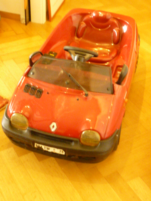

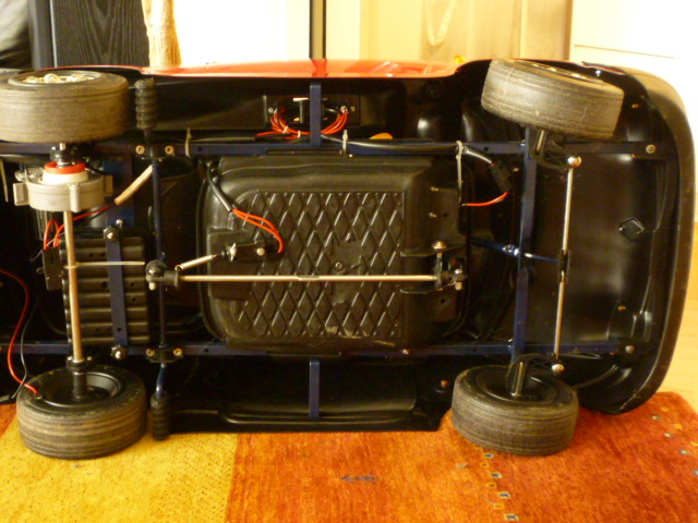

Also das Wort "Kinderauto" trifft auf das Teil nicht zu. Weil es nahezu
perfekt ist, kein Billigschrott wie fast alle sonst. Es hat ein Chasis
mit dicker KUnststoff-Karosse, fährt rückwärts mit Kontrollbirne, hat
eine Doppel-Bremse auf die Hinterräder mit Motor-Aus-Schalter,
konstruktiv eine echte Freude anzuschauen. So, ich möchte das
herrichten, also neue Gel-Batterie mit automatischem Ladegerät. Der
Motor ist ein 540er Modellbaumotor, die gibt es aber auch als 12 V. Das
Getriebe ist sicher aus Kunststoff, ich brauche also so oder so noch
eine Anlaufstrombegrenzung weil ich die Reifen mit Gummi überziehen
will. Die sind ziemlich abgelaufen, auch weil beim direkten Einschalten
natürlich immer ein Ruck entsteht.
Da ich nichts von Mini-E-Motoren verstehe deshalb die Frage: Was für
einen Motor soll ich jetzt nehmen ?

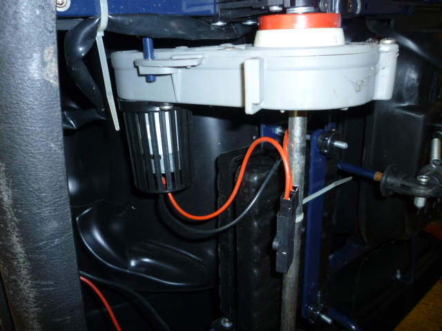

Außerdem: Da ist doch ein kompletter Halter für einen kostengünstigen
540er Standardmotor bereits dran, warum sollte man da überhaupt basteln
wollen?
von Axel R. (axlr)
> wollen?
Na, weil der 540er Motor ihm recht bald um die Ohren fliegen wird. Der
ist doch viel zu klein. Ich hab zwei Stück in meinem uralt Robbe 6x6
drinnen und dort werden die schon gut warm.

Na gut, das ist ein Argument. Da es sozusagen ein Standard-Motor ist,
gibt es ja einige Brushless-Alternativen, die mechanisch passen sollten.
Welcher jetzt genau überlasse ich dem TE
Suche nach "540 compatbile brushless"
Edit: Sehe gerade, gibt auch "gepimpte" brushed 540-Motoren. Macht den
Umbau ggf. einfacher, wenn man bei brushed bleibt. Je nachdem, wie weit
man einsteigen möchte.
