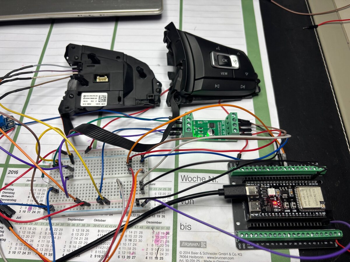

Hier ein Bild vom aktuellen Aufbau:

Master-Frames sind im Analyzer sauber sichtbar.
Es kommt keinerlei Slave-Response.
Nur Echo von 55 + PID.
Kein einziges zusätzliches Datenbyte.
Auch beim vollständigen ID-Scan keine Reaktion.
Zusätzlich:
Wenn ich die LIN-Leitung vom Lenkrad abziehe, sieht das Signal im
Analyzer nahezu identisch aus.

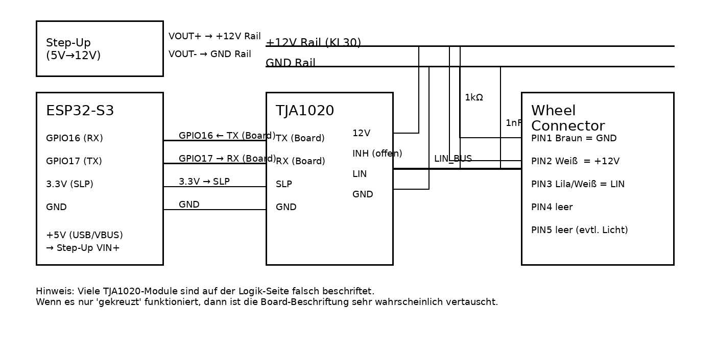

von Sven (aubin)
Passt die Verkabelung so aus eurer Sicht? Ich habe Sie mit KI erstellt,
vielleicht bisschen verwirrend Sorry die Kreuzungen sind echt schlecht
abgebildetsowie die Beschriftungen.

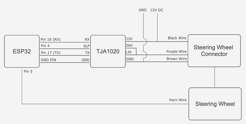

von Dieter S. (ds1)
Ist es so schwer auf die oben verlinkte Github Seite zu schauen und das
zu verwenden was offensichtlich schon funktioniert?
Dort ist auch die passende Verschaltung:
https://raw.githubusercontent.com/riquenunes/vw-steering-wheel-gamepad/main/wiring.png
von Soul E. (soul_eye)
INH an LIN geht aber schief. Da muss 1 kOhm dazwischen. Oder INH offen
lassen und 1 kOhm zwischen LIN und 12 V.
von Sven (aubin)
Danke das habe ich schon vorher probiert. Ich bin allerdings nicht so
bewandert mit der Thematik, so wie oben beschrieben bekomme ich es nicht
zum laufen.
