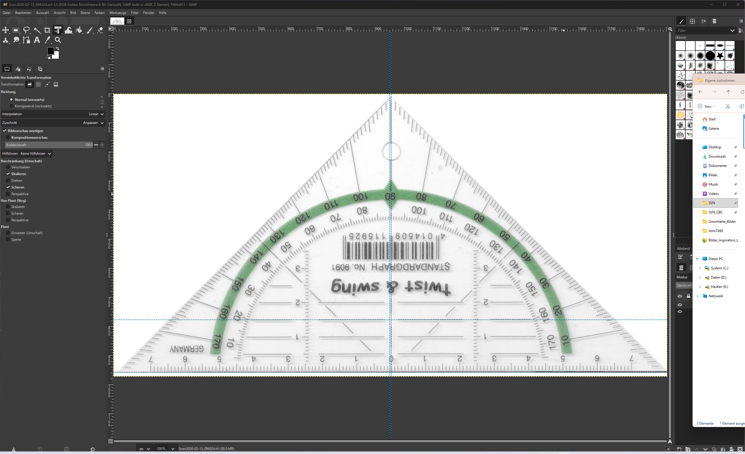

ich habe ein sehr merkwürdiges Problem mit GIMP: Wenn ich ein Bild
bearbeite, sieht der Export deutlich anders als die Vorschau aus.
In der Vorschau sind teiltransparente Flächen genau das, was sie sollen,
und der weiße Hintergrund scheint durch. Beim Export entstehen seltsame
Effekte - egal ob PNG oder JPG.
Diesen Effekt habe ich mit Gimp 3.0.4 und mit 3.0.8.
Jetzt bin ich ziemlich baff.
Kann jemand diesen Effekt nachvollziehen?
Oder habe ich irgendetwas übersehen?

Das Gesamtbild sollte nicht transparent sein - schließlich gibt es einen
weißen Hintergrund.
Aber sowohl JPEG als auch PNG sollten ja so aussehen wie in der Vorschau
im Screenshot.

von Jack V. (jackv)
Ja, wenn ich das xcf hernehme, sehe ich schon in der Ebenenvorschau das
Problem (3.0.8).
Abhilfe schafft Doppelklick auf die obere Ebene (Scan), und dort den
Haken bei „Aktive Filter → Farbe nach Alpha“ rausnehmen.

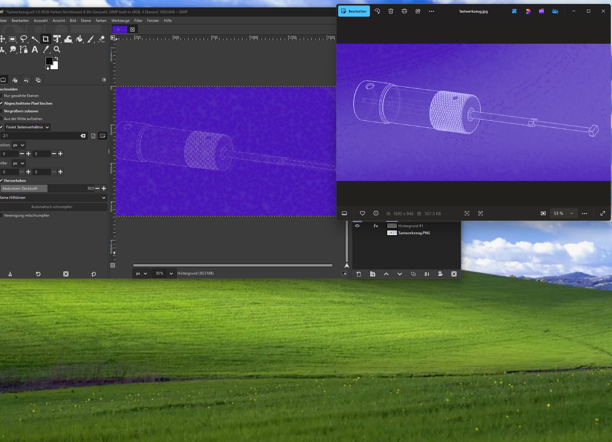

von Walter T. (nicolas)
> Problem (3.0.8).
Welches Betriebssystem?
Kannst Du mal einen Screenshot machen?
Ich hatte das Problem (das Vorschau und Export nicht zusammenpassten)
letzte Woche schon einmal. Damals war die Bildquelle ein PNG, erzeugt
aus einem PDF.
Nur damals sah der Export besser als die Vorschau aus, deswegen habe ich
es auf sich beruhen lassen.
Edit: Im ersten Screenshot hatten Vorschau und Export nicht die gleiche
Vergrößerung.

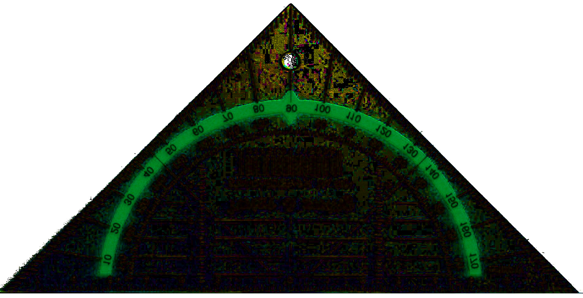

von Mario P. (mario_71950c)
Das Problem scheint die Einbindung des Alphakanals zu sein:
Beim Geo-Dreieck wird der Ebenenfilter "Farbe nach Alpha" verwendet.
Dieser Filter fügt aber keinen Alphakanal für die Transparenz hinzu.
Möglichkeit 1: diesen Ebenenfilter im Ebenen-Dialog entfernen und
anschließend normal exportieren
Möglichkeit 2: den Alphakanal hinzufügen (Ebene -> Transparenz ->
Alphakanal hinzufügen); hier mischt allerdings die eine weiße Ebene auch
noch beim Exportergebnis mit:
funktioniert mit weißem Hintergrund
  - ohne diese weiße Ebene kommt beim Export von .jpg Mist raus (bei mir

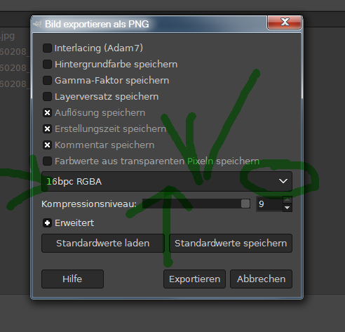

extremer Blaustich)
  - ohne diese weiße Ebene muß beim Export von .png der Alphakanal mit
exportiert werden (im Export-Dialog muß beim Pixelformat eines gewählt
werden, daß auf 'A' endet), der Hintergrund ist transparent
  - der .gif und der .webp-Export hat ohne diese weiße Ebene
funktioniert, der Hintergrund ist transparent

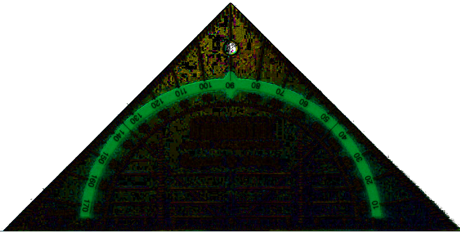

von Bradward B. (Firma: Starfleet) (ltjg_boimler)
Ich meine das hat es manchmal Probleme wenn beim Export das Farbmodell
auf "Automatic" steht.

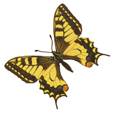

von Nemopuk (nemopuk)
> weißen Hintergrund.
> im Screenshot.
Ach so, da habe ich missverstanden, was du erreichen wolltest.
Wenn ich dein XCF File exportiere, wird es bei mir auch schwarz. Egal ob
mit oder ohne der Option "Hintergrundfarbe speichern".
Bei meinem Schmetterling passiert das aber nicht. Ich habe leider kein
Bild mit teiltransparenten Flächen, sonst hätte ich das auch noch
versucht.
von Kai B. (kaib) Benutzerseite
Hi habe es eben mal mit der am Anfang bereitgestellten xcf Datei auch
ausprobiert mit einer Aktuellen Version von Gimp.
Ich habe mich mit neueren Gimp Features bisher noch nicht direkt
beschäftigt. Aber ich meine das Effekte jetzt nicht Zerstörend
angewendet werden.
Das Problem ist hier die Einstellung der Ebene. Es sieht zwar danach aus
dass das Bild nun Transparent ist, der Ebene selbst fehlt diese
Eigenschaft noch. Wird hier im Contextmenü der Alphalayer hinzugefügt
kann das Bild korrekt exportiert werden. Sowohl mit als auch Ohne den
Weißen extra Layer.
