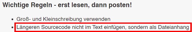

von Michael W. (miks)
Ratet R. schrieb:
> Hallo,
> ich versuche verzweifelt, meinen Raspberry Pi Zero W mit Hotspot und
> Buildroot zu kompilieren und zum Laufen zu bringen.
> Hier ist meine defconfig:...
> Was ist daran falsch?
Siehe obiges Bild...

Danke fuer den Hinweis ich werde es einhalten....
