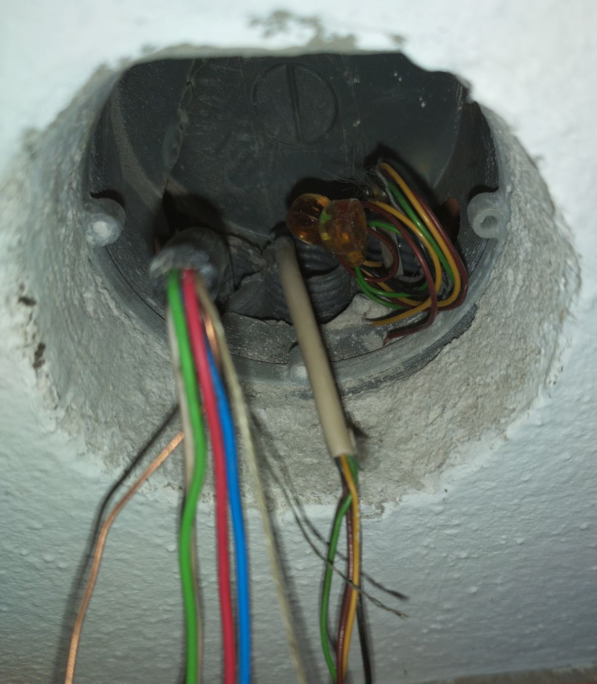

Bei meinem Altbau kommt das schwarze Außenkabel der Telefonleitung (vier
Adern: Weiß 1a, Rot 1b, Grün 2a und Blau 2b) in eine Dose mit einfacher
Abdeckung.
Das dünne Kabel geht dann weiter in den Raum, wo ich auch gerne mein DSL
Modem aufstellen würde. Und zwar in einem Leerrohr und ca. 5m weit.
Nirgends ist aber mehr eine TDO-Dose vorhanden, die Kabel enden alle in
68mm Dosen mit Abdeckung.
Meine Frage: Wie verbinde ich das Außenkabel mit der (vermutlich)
Telefonleitung? Oder ist es wegend er Signalqualität besser, gleich ein
anderes Kabel einzuziehen? Kann ich die TDO-Dose im gewünschten Raum
selbst anschließen?

Du bist Dir sicher das irgendwelche Adern in dem Kabel aktiv sind?
> Telefonleitung?
Einfach anklemmen. Wie andere Leitungen sonst auch. Heißkleber oder
verdrillen und mit Isolierband abkleben ist dieses mal nicht die beste
Lösung.
Wenn Du nicht grad einen Kabelsalat a la Indischer Verteiler für eine
ganze Straße baust reicht ein normales Telefonkabel. Vor allem wenn Du
nicht 10m neben dem DSLAM wohnst.
Die Signalqualität wird bei nur noch 5m Restentfernung überbewertet, die
ist wegen dem vorhandenen Kabel eh schon so unterirdisch schlecht das
auf das Stückl auch nicht mehr drauf ankommt. Dazu ist der DSP im Modem
zuständig.

Zum Testen würde verzwirbeln reichen, ansonsten sind dafür die
Scotchloks gängig. Wobei ein 100er-Pack da sicher zuviel des guten ist.
https://www.reichelt.de/de/de/shop/produkt/scotchlok_0_4_-0_9_mm_100er_pack-264358
Mit DSL würde ich mir da wenig Sorgen machen. Wenn das Kabel im Leerrohr
liegt und du irgendwann da eine Netzwerkdose anklemmen willst ist Cat6
oder so aber auch kein Schaden.

Ist der Anschluß schon aktiv, und es kommt keiner mehr von der
Ösi-Telekom, dann wäre die Frage welches DSL du hast, VDSL oder
Schnecken-DSL? Das Innenraumkabel was dann zur Anschlußdose geht sollte
eines für den Zweck erfüllenden Anspruch gerecht werden, ab 25 MBit wird
das mit dem alten Installationskabel nämlich nichts mehr, bei uns in
D-Land gibt es extra DSL-taugliche Innenleitungskabel, das findet man
über die Googlesuche, sowas wird es auch bei euch geben. Also wenn dann
zieh gleich das richtige ein oder warte bis der Telekommensch zur IBN
kommt, der sollte sowas dabei haben und auch die Verbinder wie die Dose.
Und das ankomende kommt über Freileitung oder aus dem Erdreich, weil das
ja eigentlich in jedem Haus auf einen APL aufläuft, und nicht in eine
Dose in einem Wohnraum.
Ist das Eigentum die Wohnung oder Miete, weil das ja eigentlich den
Besitzer tangiert das Thema.
von Niklas M. (nik23)
Ist mein Haus, das schwarze Kabel kommt direkt vom Telefonmast ins Haus
soweit ich das beurteilen kann - was der Vorbesitzer aber mit den
Telefondosen gemacht hat, kann ich ihn leider nicht mehr fragen außer
per Ouija-Brett.
