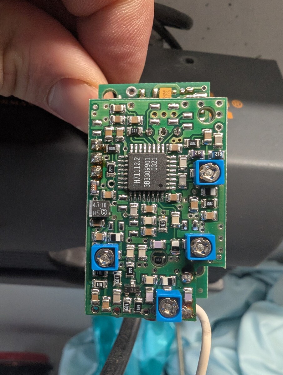

Hallo zusammen, abgebildete Platine gehört zu einem 868 MHz Funkempfänger (Hörmann HE1). Ganz unten rechts ist eine Antenne gelötet (weiße Ummantelung). Diese Antenne soll durch eine externe Antenne ersetzt werden, welche mit der Platine per Koaxialkabel verbunden wird. Den Innenleiter des Koaxkabels wollte ich am Antennenanschluss unten rechts anlöten und die Abschirmung an Masse der Platine löten. Mit Blick auf das Foto, an welche Stelle sollte ich am besten die Abschirmung löten / welcher Massepunkte empfiehlt sich?

Floppylicious schrieb: > Mit Blick auf das Foto, an welche Stelle sollte ich am besten die > Abschirmung löten / welcher Massepunkte empfiehlt sich? Derjenige, der deinem neuen Koaxkabel am nähesten ist. Und die Anpassung der neuen Antenne passt auch? War die alte Antenne nur ein passendes Stück Draht? Falls du in der EU wohnst: du weisst hoffentlich, dass damit die CE-Konformität deines Gerätes erlischt?

Genau, die alte war nur ein passendes Stück Draht, ja. Danke für den Hinweis mit CE, das war wichtig! Wo liegt konkret der am nächsten gelegene Punkt? Kannst du das bitte beschreiben oder markieren?

außen am Platinenrand - ich sehe große Flächen und Durchkontakizerungen Messen ob das wirklich Masse ist - dann dort irgendwo anlöten?

Heinz, meinst du hier? Hab mal rot markiert auf Foto. Durchgangsprüfung zeigt 1,9 Ohm. Scheint gut zu sein, oder?

Floppylicious schrieb: > Gemessen gegen den Minuspol der Versorgung Kann halt Masse sein muß es aber nicht. Signalmasse muß auch nicht mit dem Minuspol der Versorgungsspannung identisch sein. 1,9Ohm ist aber zuviel. Ich habe mal auf ein paar Leiterplatten von mir gemessen und da ist Widerstand zwischen 2 Lötaugen gleichen Potentials unter 0,1 Ohm. Bei gefluteteten Masseflächen messe ich z.B. 0,02 Ohm. Bei normalen Leiterzügen sind es zwischen 0,05 und 0,08 Ohm. Bei so niedrigen Ohmwerten ist das natürlich auch extrem abhängig vom Messequipment und vom Messverfahren. Floppylicious schrieb: > 2,3 MB erachte ich um Übrigen im Jahr 2026 nicht mehr > als "wahnsinnige" Größe??? Das mag Deine Meinung sein, wird hier im Forum aber dennoch nicht gern gesehen Floppylicious schrieb: > Habe nicht auf das Format geachtet und war mir auch nicht bewusst, dass > das relevant ist. Lesen der Forumsregeln hilft hier durchaus weiter. Zudem stehen die erwünschten Dateiformate für Bilder sogar direkt über dem Feld zur Eingabe der Texte. Ignoranz drückt halt auch eine Einstellung/Wertschätzung aus.

Floppylicious schrieb: > Heinz, meinst du hier? Hab mal rot markiert auf Foto. Durchgangsprüfung > zeigt 1,9 Ohm. Scheint gut zu sein, oder? ja, löte es halt mal da an und schau was passiert - geht doch eh nur um eine Empfangsantenne, kaputt machen kannst da wenig Manfred P. schrieb im Beitrag #8010273: > Screenshot_20260215-215211.png > 2,3 MB > > Volltrottel. Floppylicious schrieb: > Aber deine Antwort ist gemeldet und geht morgen zur StA gehts bei Euch eigentlich noch? Zuviel Sonntagabend-Bier?

Über dem rosa Kondensator? unten ist das Kabel/Antenne dran, darüber siehts nach Masse aus. (Fotos sind immer und alle blass, verwaschen oder iwie "schlecht", verstehe ich nicht)

Hi all, oben quatscht einer vom CE-Zeichen. Noch quätscher geht es nicht mehr. Für diesen Empfänger gilt: Radio Equipment Directive (RED) 2014/53/EU Für diesen Empfänger gibt es auch welche mit externer Antenne: https://www.tor7.de/hoermann-3-kanal-empfaenger-he-3-mcx-bisecur-externe-antenne Ob dieser zusammen mit deinem vorhandenen Handsender funktioniert weiß ich nicht, es gibt 1-Kanal und 3-Kanal Versionen. Frag mal bei Hörmann: kontakt@tor7.de Mit den besten Grüßen Thomas

Wenn man mal die Schaltung auszugsweise verfolgt: ist das nun ein Empfänger, ein Sender oder ein TRX? Ich würde am Emitterwiderstand vom BFR193 die Spannung messen und alles in allem gesamt etwas mehr Kollektorstrom fliessen lassen. zB den 680Ω Widerstand etwas kleiner machen und den Basisspannungsteiler so verstellen, dass sich wieder die gleiche Sopannung einstellt. Ein diskretes Bandpassfilter könnte auch helfen. Es erhöht die Reichweite, weil es den Empfänger nicht zustoft und reduziert die Oberwellen beim senden. Gibt es sogar schon fix und fertig als SMA-Zwischenstecker. ob das für 7.29€ was taugt? Die "hochfrequenten Verhältnisse" dürften bei deinem Aufbau eh undefiniert sein. Folglich eher weglassen. https://www.amazon.de/Bandpassfilter-RF-Filter-Schnittstelle-RFID-IoT-Empf%C3%A4ngerger%C3%A4t-Reichweite/dp/B0FJ8KW4GX https://www.ebay.de/itm/157199299628 Aber mach erstmal ganz normal nen 50Ohm Antennenkabel dran und ne ordentliche Antenne. Was willst du denn für ein Kabel verwenden? Und: was für eine Antenne?
