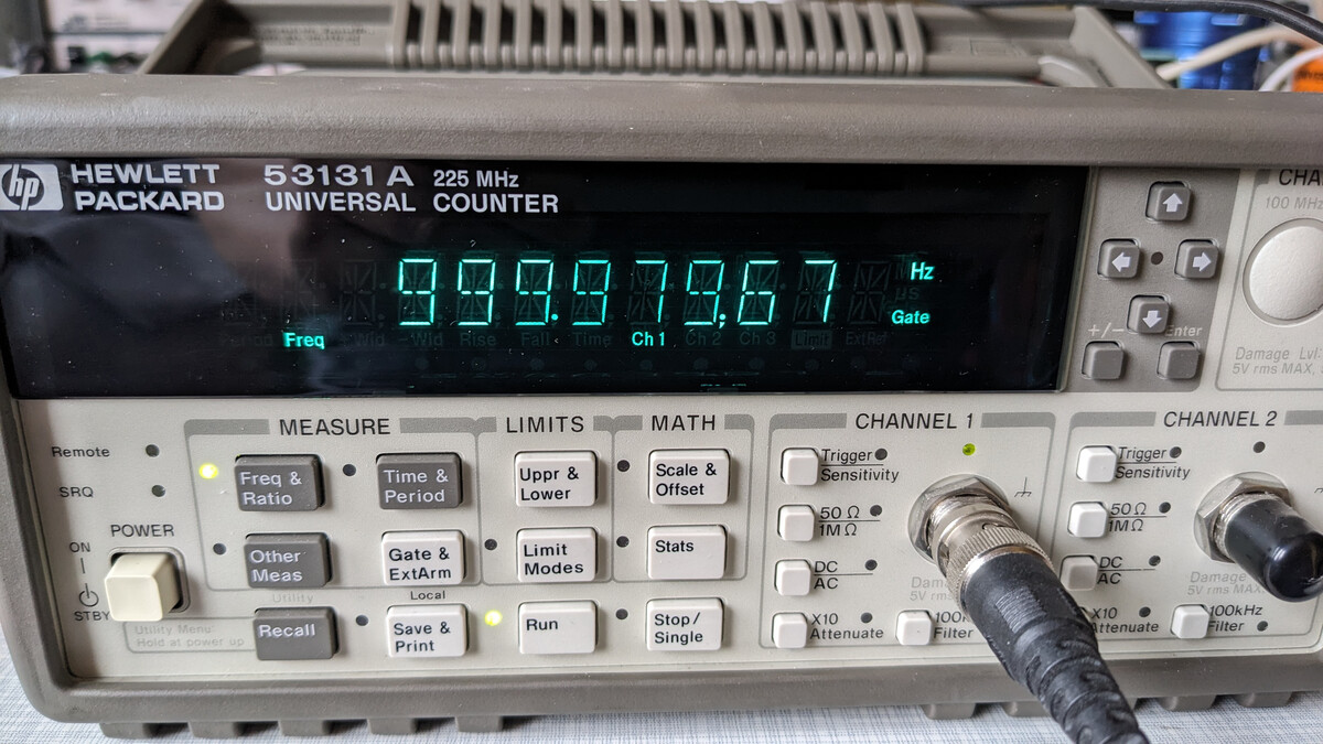

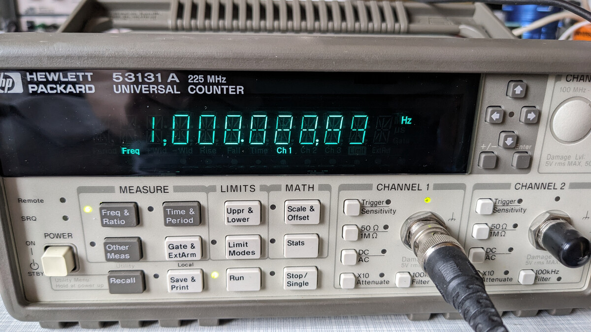

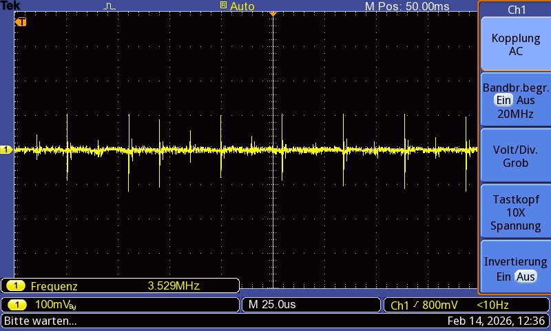

Hallo, bei meinem HP 53131A schwankt der Messwert. Bevor ich ein
riesiges Video drehe, habe ich zwei Fotos gemacht. Ich denke das sollte
den Fehler veranschaulichen. Auf den Eingang hatte ich 1kHz gegeben. Bei
höheren Frequenzen wird es noch schlimmer. Der Selbsttest zeigt "Pass".
Bei den +12V habe ich Störungen wie auf dem Screenshot zu sehen, bei den
anderen Spannungen ist das nicht. Deshalb habe ich C152 und C153 im
Netzteil getauscht. Das führte jedoch nicht zum Erfolg. Ich weiß aber
gar nicht, ob das überhaupt ein Fehler ist. Alles was in der Umgebung
stören könnte hatte ich zum Test abgeschaltet.

von Hans-Georg L. (h-g-l)
https://xdevs.com/doc/HP_Agilent_Keysight/53131A/HP_531xx_Delta_PSU_Schematic_for_HP_531xx_Frequecy_Counters.png
So wie ich HP kenne gibt es da bestimmt auch ein Servicemanual das dir
weiter helfen wird. Da sind üblicherweise auch Toleranzen für Speisung
angegeben.

Das Kabel geht direkt zum Frequenzzähler, habe verschiedene Amplituden
probiert. Zum Ausschluss hatte ich noch einen analogen Generator
(Toellner TOE 7404 angeschlossen. Gerade eben habe ich zur Sicherheit
noch einen anderen Frequenzzähler probiert (Advantest TR5821).
Ich bin als erstes von den Kondensatoren ausgegangen, weil das Problem
hier beschrieben wird (wenn ich das richtig verstanden habe):
https://www.youtube.com/watch?v=kK_kmFtfpxo (ab 25:15)

von Ralph B. (rberres)
Das Verhalten ist ziemlich normal und sowohl dem Jitter im Triggerkreis
im Zähler, als auch dem Jitter der Signalquelle selbst geschuldet.
Man lese doch mal das Datenblatt und zwar vollständig bis zur letzten
Seite.
https://www.google.com/url?sa=t&source=web&rct=j&opi=89978449&url=https://www.testequipmenthq.com/datasheets/Keysight-53131A-Datasheet.pdf&ved=2ahUKEwjvir6EktuSAxU_c_EDHep1Ic0QFnoECB4QAQ&usg=AOvVaw3v6OLCil0ucCUwfE7kxQir
Es sind nur 19 Seiten. Auf den letzten Seiten sind auch Diagramme,
welches Aufschluss auf die Auflösung in Abhängigkeit von der am Eingang
liegende Frequenz gibt.
Der HP33120 hat wie der Zähler ebenfalls einen gewissen Jitter im
Ausgangssignal bedingt durch das DDS Prinziep.
Mein Racal 1991 zeigt ziemlich exakt die gleichen Schwankungen bei
niedrigen Frequenzen, wie der HP Zähler.

von Manfred K. (4for)
Phasenjitter - nimm ne längere Torzeit
(das ist n Reziprokzähler)

Gute Nachricht, ich konnte das Problem beheben! Es war lediglich eine
Kalibrierung der Timebase notwendig. Jetzt springt die Anzeige nicht
mehr. Ich hatte nur den HP 33120A zur Verfügung, was aber für meine
bescheidenen Zwecke vollkommen ausreicht.
