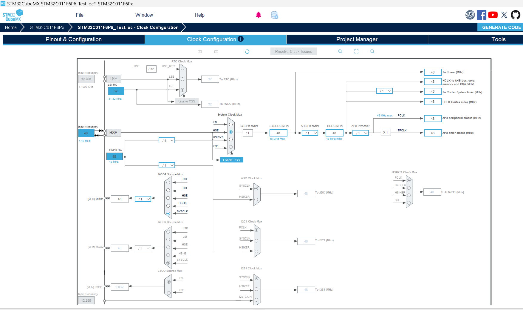

Das ist bei der neuen C-Serie so ähnlich – durch die Verkleinerung der
Strukturbreite bekommt man mehr auf die Fläche und die Fläche wächst ja
zum Quadrat, d.h. bei einer Halbierung der Strukturbreite bekommt man
fast das Vierfache an Platz im Silizium. Rein theoretisch, denn in der
Praxis ist es leider so, dass man z.B. für die Transistoren der
Portausgänge immer noch relativ viel Platz benötigt, damit sie die 25mA
liefern bzw. aufnehmen können ohne Schaden zu nehmen. Die
Stromversorgungsschienen müssen ebenfalls immer noch relativ dick sein
und nehmen daher immer noch viel Platz ein, die Flashspeicherzellen
lassen sich auch nicht beliebig verkleinern, auch die Anordnung der
Peripherie und Anbindung an den Kern oder zueinander kann nicht nach
Belieben realisiert werden – dem sind also immer physikalische und
konzeptionelle Grenzen gesetzt. Es gibt dementsprechend auch mal
Abstriche bei den Konzepten der neueren Serien, also wo man etwas
bewusst herausgenommen hat oder herausnehmen musste, weil es sonst nicht
gegangen wäre – der STM32C011F6 hat beispielsweise keine PLL, dafür hat
man dann den Pierce-Oszillator soweit optimiert, dass er auch mit
Quarzen bis 48 MHz sicher laufen kann. Unbequem ist es aber trotzdem, da
die PLL ein sehr nützliches Werkzeug ist; auch die Verwendung von
Quarzen oberhalb von 24 MHz kann in diesem Zusammenhang zu Problemen
führen. Beim Werben mit einem geringen Stromverbrauch ist andererseits
das Fehlen der PLL natürlich von Vorteil, denn die muss ja normalerweise
erstmal hochtakten, bevor wieder dividiert werden kann, und das
verursacht hohe Schaltverluste, die dann einen höheren Stromverbrauch
nach sich ziehen. Bei manchen Typen im kleinen Gehäuse hat man keine
Möglichkeit mehr, für HSE einen externen Quarz anzuschließen – es bleibt
dann nur noch der externe Quarzoszillator als Taktzufuhr, der wiederum
auch Strom verbraucht. Bei Konzepten, wo es darauf ankommt, 5-10 mA an
Mehrverbrauch nicht zu haben, kann das schon mal eine unüberwindbare
Hürde darstellen.

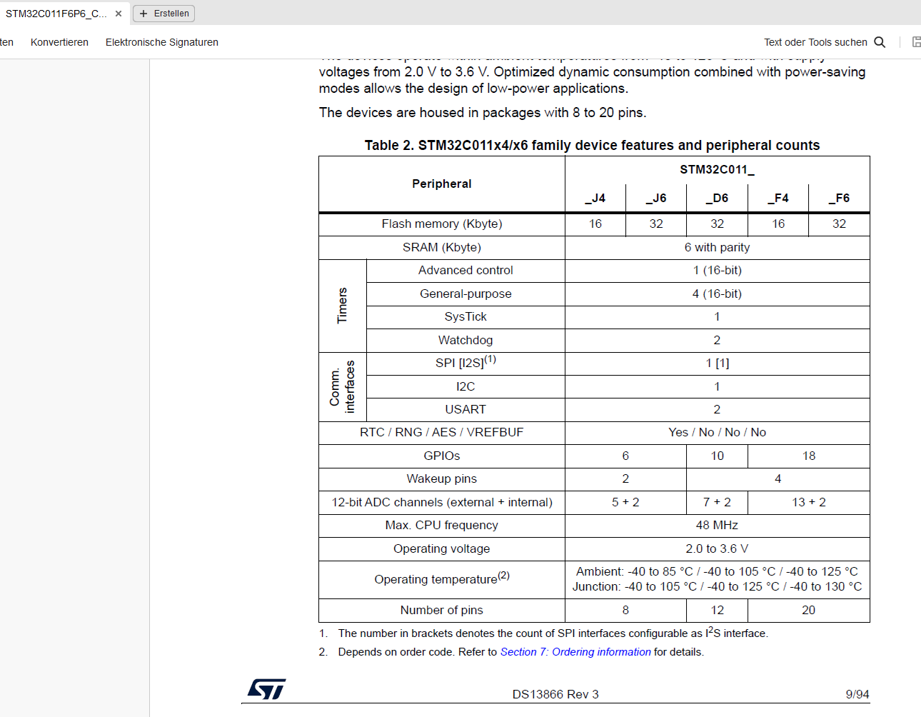

In der C- und G-Serie gibt es zum ersten mal – neben TSSOP20 mit 0,65mm
und TQFP32 mit 0,8mm – auch einen STM32 im SO8-Gehäuse. Man bekommt also
ein 32-bit-System in einem SO8 mit 1,27mm-Raster, wo wirklich relativ
viel drin ist – vor 30-35 Jahren wäre das in der Form noch undenkbar
gewesen, schon gar nicht zu diesen kleinen Preisen. Für was man so einen
STM32 mit diesen wenigen Pins auch sinnvoll nutzen kann, ist natürlich
eine ganz andere Frage, aber als Steuerung für eine WS2812-LED oder als
Empfänger bzw. Dekoder eines Infrarotsingals einer Fernbedienung wäre er
durchaus brauchbar. Für diese Aufgabe könnte man aber auch einen
8-bit-AVR in SOT23-6 nehmen, falls es von den Abmessungen her noch
kleiner werden muss.
