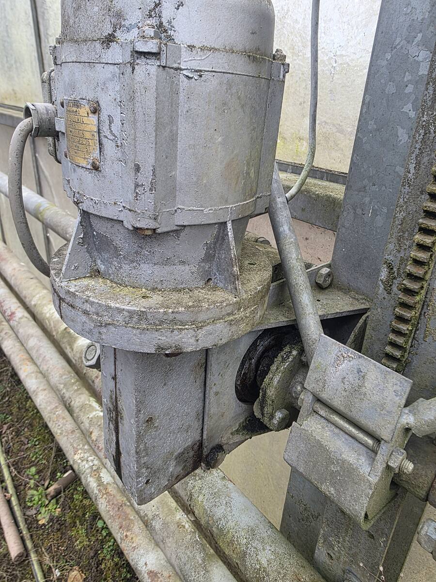

im Gewächshaus habe ich Getriebemotoren um das Dach zu öffnen. Die sind
genauso alt wie das Gewächshaus selbst, anfang der 70er. Der Motor hat
ein Typenschild, 1,1Kw 380V. Das Getriebe ist allerdings komplett
unbeschriftet. Gibts da irgend einen Trick, herauszufinden was für ein
Getriebe das ist mit Übersetzung und max. Drehmoment (ungefähr). Bin am
hin und her überlegen ob Motor+Getriebe Generalüberholen zu lassen oder
direkt neu kaufen. Dafür müsste ich aber auch Wissen, was ein neuer
Getriebemotor kostet was ich ohne Eckdaten ja nicht weiß.
Suche als nach dem Expertentrick sowas herauszufinden ohne es komplett
zerlegen zu müssen

Fotos posten.
https://de.wikipedia.org/wiki/Drehstrommaschine
Ist das ein dreiphasig angeschlossener Drehstrommotor, oder hat er einen
Phasenschieberkondensator?
Ist die Achse des Motors vor dem Getriebe zugänglich?
von Tim (baronvonvestholm)
Hier bitte. Wenn andere Perspektiven gewünscht sind einfach schreiben
von Matthias S. (dachs)
Auf dem Typenschild vom Motor steht dessen Drehzahl, die der
Abtriebswelle kannst Du von Hand stoppen.

Wenn ich raten sollte: Winkelgetriebe 1:3 oder 1:4.
Unwahrscheinlich! Dreht wohl viel zu schnell. Ein Kegelradgetriebe
bringst du in dem Gehäuse nie und nimmer unter.
Schneckenradgetriebe. Häng mal eher eine Null an bei deiner Schätzung.

Aus der Sicht des Getriebes ist das übrigens die Abtriebswelle, die wird
einige Sekunden je Umdrehung brauchen.

Die Schnecke ist Teil des Getriebes, nicht des Motors. Der Wellenstummel
des Motors muss passen (Mitnehmerkeil).
Aber nachdem das Ganze ja läuft, gibt es keinen Grund neu zu kaufen.
Aber geschmiert muss werden! Sowohl die Zahnstange, wie auch das
Getriebe.
Aufschrauben und nachsehen.
