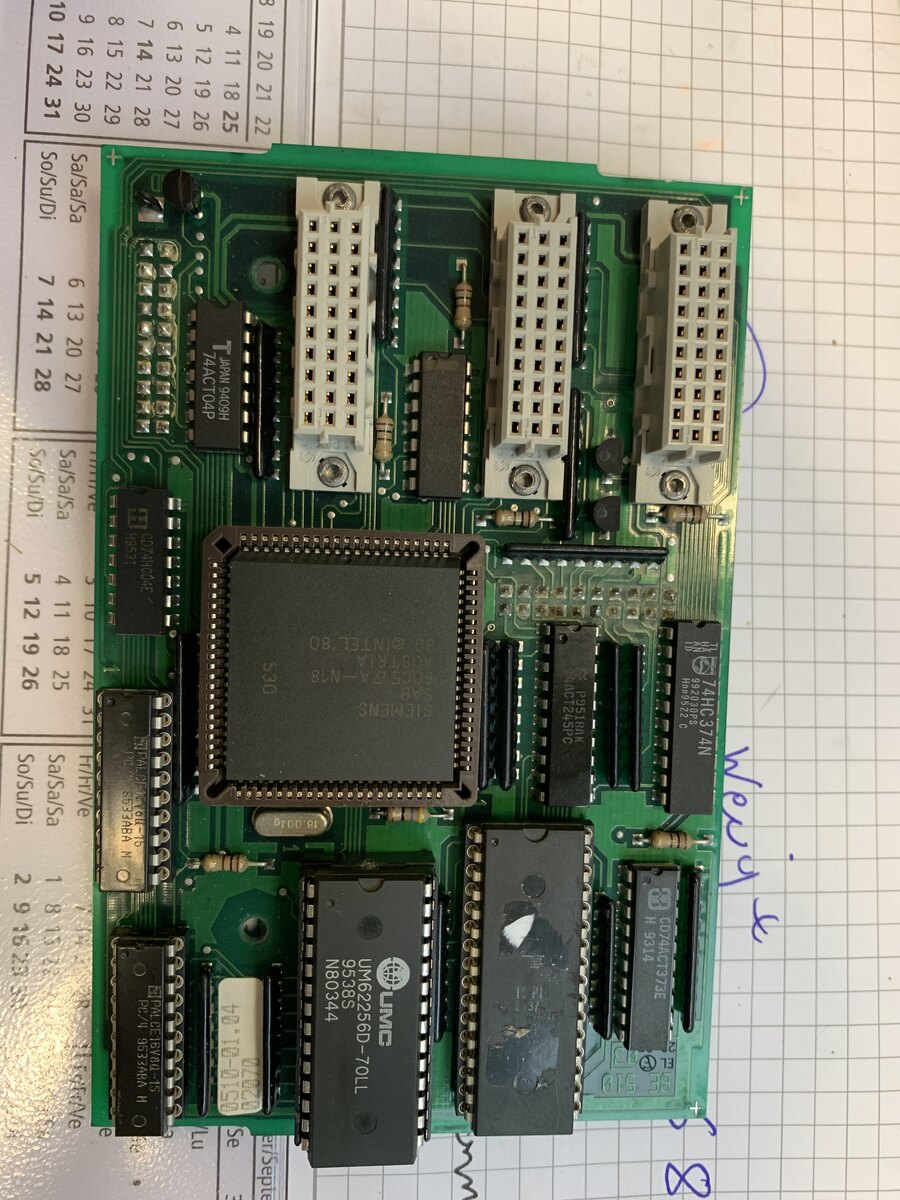

Hallo Zusammen,
wir haben ein riesen Problem und sind auf der Suche nach jemandem der uns bei folgendem Sachverhalt helfen kann.
Wir haben zwei komplett identische Biegemaschinen. In beiden Maschinen ist eine Epis-Steurung 8458-00 verbaut. Beide Steuerungen haben ein Eprom UM62256D-70LL. Jetzt ist die eine Steuerung abgeraucht und ich habe eine neue Steuerung gekauft. Leider haben wir nun niemanden, der uns die Software aus der noch funtktionieren Steuerung ausließt und diese dann in die neue Steuerung schreibt.
Gibt es hier jemanden der uns helfen kann?
Vielen Dank vorab für die Mühe!
OP (Firma: MEVEGA GmbH)

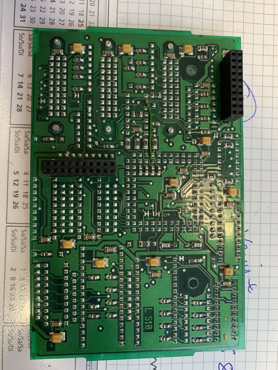

Hallo okay :) dann bin ich schon mal ein stück weiter. Das erklärt nun schon mal warum das Display überhaupt nichts mehr anzeigt.
Aber die Problemstellung bleibt die gleiche :) Software aus der funktionierenden Steuerung ist die neue Steuerung.
Habe mal zwei Bilder angehangen.
(Firma: AW-Elektronik)
Viel wichtiger wäre, den EEPROM aus der alten Steuerung zu sichern! Sollte der EEPROM beim "Umsetzen" in die neue Steuerung elektrisch oder mechanisch beschädigt werden, ist auch diese kaputt.
Frage: sind die Platinen der Steuerungen (beide alte) und die neue Platine identisch? Nicht das Hardwareseitig sich etwas geändert hat und somit das "kopieren" nicht funktioniert!
Daniel K. schrieb:
In der neuen Steureung kann man das lesen AT29C010A 90Pi 9803
Aber das dürfte doch dann nicht leer sein, oder?
Woher hast Du die neue Steuerung, vom Hersteller? Warum verkauft der dann eine ohne programmierte Firmware?
Warum ist die abgeraucht, Ursache? Vielleicht ist es der neuen Steuerung inzwischen auch so ergangen, wenn die Ursache nicht gefunden wurde.
Gerald B. schrieb:
Daniel K. schrieb:
AT29C010A
Ist Flash, ds lässt sich elektrisch lesen und schreiben. Da es ebenfalls gesockelt ist, gaaanz vorsichtig abziehen und in die neue Steuerung umsetzen.
Hallo Zusammen,
zunächst möchte ich mich erstmal bedanken für die schnelle Hilfe und möchte melden, dass das „umsockeln“ funktioniert hat. Die Maschine hat zwar nun einen neuen Fehler, dieser ist aber hydraulischer Art und nicht mehr elektrischer Art.
Was abgeraucht ist, kann ich ehrlich gesagt gar nicht mal genau sagen. Als wir die Maschine, nach langem Stillstand, wie der in Betrieb genommen habe ist das Display kurz angegangen und danach war die komplette Steuerung tot. Alle Sicherungen kontrolliert und alles war Okay. Somit neue Steuerung bei Ebay besorgt und dann gerade den Speicher getauscht.
Nochmals vielen Dank für die super Hilfe!
Auch wenn es jetzt wieder geht: Da es offensichtlich diese Steuerungen mit verschiedenem FLASH-Eprominhalt gibt (die die du gekauft hattest hatte wohl nicht den richtigen...), würde ich vorsorglich mal den Inhalt sichern, damit, sollte der FLASH den Geist aufgeben, Ersatz hergestellt werden kann.
Ja, die Firma Epis Automation aus Albstadt bietet Steuerungen (die Hardware) und (als Dienstleistung) Programmierung der Steuerung an.
Deswegen wuerde ich dringend empfehlen, ein Backup von Deinem EEPROM zu machen. Du hast ja gesehen, wie dumm die Maschine rumsteht ohne passende Firmware.
