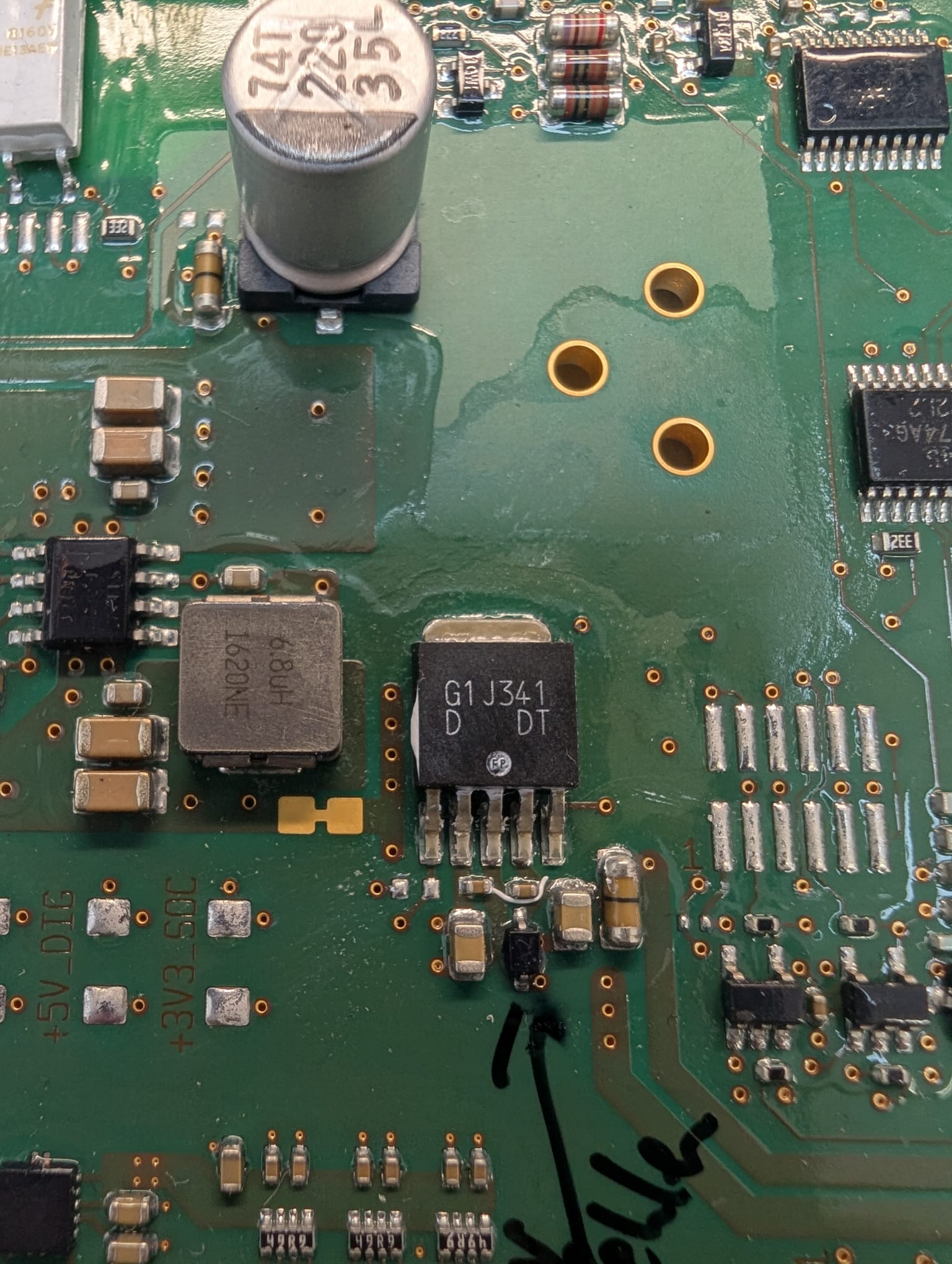

habe ein Bautel, welches vermeintlich nicht mehr geht. Bei einer i.O.
Platine liegen an den Cs am Eingang 5V und am "Ausgang" 3.3V an. Daher
gehe ich davon aus, dass es ein LDO von 5V auf 3.3V ist. Passt auch zu
der Beschriftung daneben.
Mit dem Marking habe ich leider nichts gefunden. Weiß allerdings auch
nicht, um welches Gehäuse es sich handelt.
Die Platine ist aus deutscher Entwicklung und beinhaltet auch sonst
keine "China Bauteile". Das Bauteil sollte daher sehr wahrscheinlich
auch von einem der größeren Markenherstellern kommen.
Danke für eure Unterstützung!

Das Gehäuse könnte TO263-5 sein. Zu der Bezeichnunng kann ich leider
auch nichts sagen. Zur Not einfach mal rund um den Regler die Schaltung
aufnehmen und schauen was passen könnte. Die Alternative wäre auf Hinz
warten ;)
Vom Pinout her würde augenscheinlich ein LP3966 drauf passen, wenn 5V am
Pin 2 reingehen und 3V3 am Pin 4 herauskommen.

von H. H. (hhinz)
Das Tab ist allerdings ungewöhlich, mir bei der Baugröße so noch nicht
begegnet.
Das sparsame Marking lässt mich an Rohm denken, aber da passen andere
Merkmale gar nicht.
Miss mal das Gehäuse nach.
von Pete K. (pete77)
Ist das der Hersteller da in dem Kreis? Also "FP"?
Das ist ein RP132J341D 1A LDO von Nisshinbo Microdevices:
https://www.nisshinbo-microdevices.co.jp/en/pdf/datasheet/rp132-ea.pdf
von Torsten B. (butterbrotstern)
Sehr gut, Pete! Danke für den PDF-Link.
Fixed Output Voltage Type(TO-252-5-P2) 3,4V output
Das D zum Schluss bedeutet, dass der Ausgang aktiv auf Gnd gezogen wird,
wenn CE (chip enable) inaktiv (low) ist.
#: The auto discharge function at off state are options as follows.
B: without auto discharge function at off state
D: with auto discharge function at off state
(1) Auto-discharge function quickly lowers the output voltage to 0V,
when the chip enable signal is switched from the active mode to the
standby mode, by releasing the electrical charge accumulated in the
external capacitor.
Das Gehäuse ist TO-252-5-P2 (TO252-5-P2).
Pinout:
1  CE    Chip Enable Pin ("H" Active)
2  VDD   Input Pin
3  GND   Ground Pin
4  VOUT  Output Pin(3)
5  VFB   Feed Back Pin(3)
Tab = Gnd
(3) When using Fixed Output Voltage Type(RP132Jxx1x),
    VOUT pin and VFB pin should be connected.
Der 8. Buchstabe ist leer, 9+10 (D+T) sind die Lot Number (Alphanumeric
Serial Number).
von H. H. (hhinz)
Pete K. schrieb:
> Nisshinbo
Also ein Ricoh Marking.
Kein Wunder, dass ich an Rohm denken musste.
von Christian S. (chris02)
Vielen Dank füreure Rückmeldung. Ganz großen Dank an Pete für die Lösung
des Rätsels. Nun geht die Ersatzteilsuche los, oder auch die Suche nach
einer Alternative :-)
