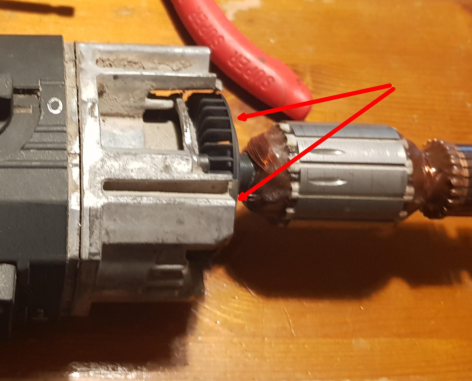

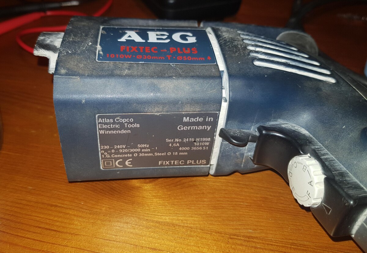

hab eine alte Bohrmaschine (Bohrhammer) von AEG, deren Schlagfunktion
anscheinend defekt ist. Leider bekomm ich sie einfach nicht getrennt.
(Anker vom Gehäuse) Es hängt an den beiden Drehschaltern für die Gänge
und die Schlagfunktion. Normalerweise müsste man die abhebeln können.
Aber da tut sich nichts. Will die Teile ja auch nicht abbrechen. Hat
jemand eine Idee??
von Andrea B. (stromteam)
google mal nach aeg 4000365651
Im 2. Vorschlag ist eine Explosionszeihnung
( Ersatzteilservice wmv-dresden )

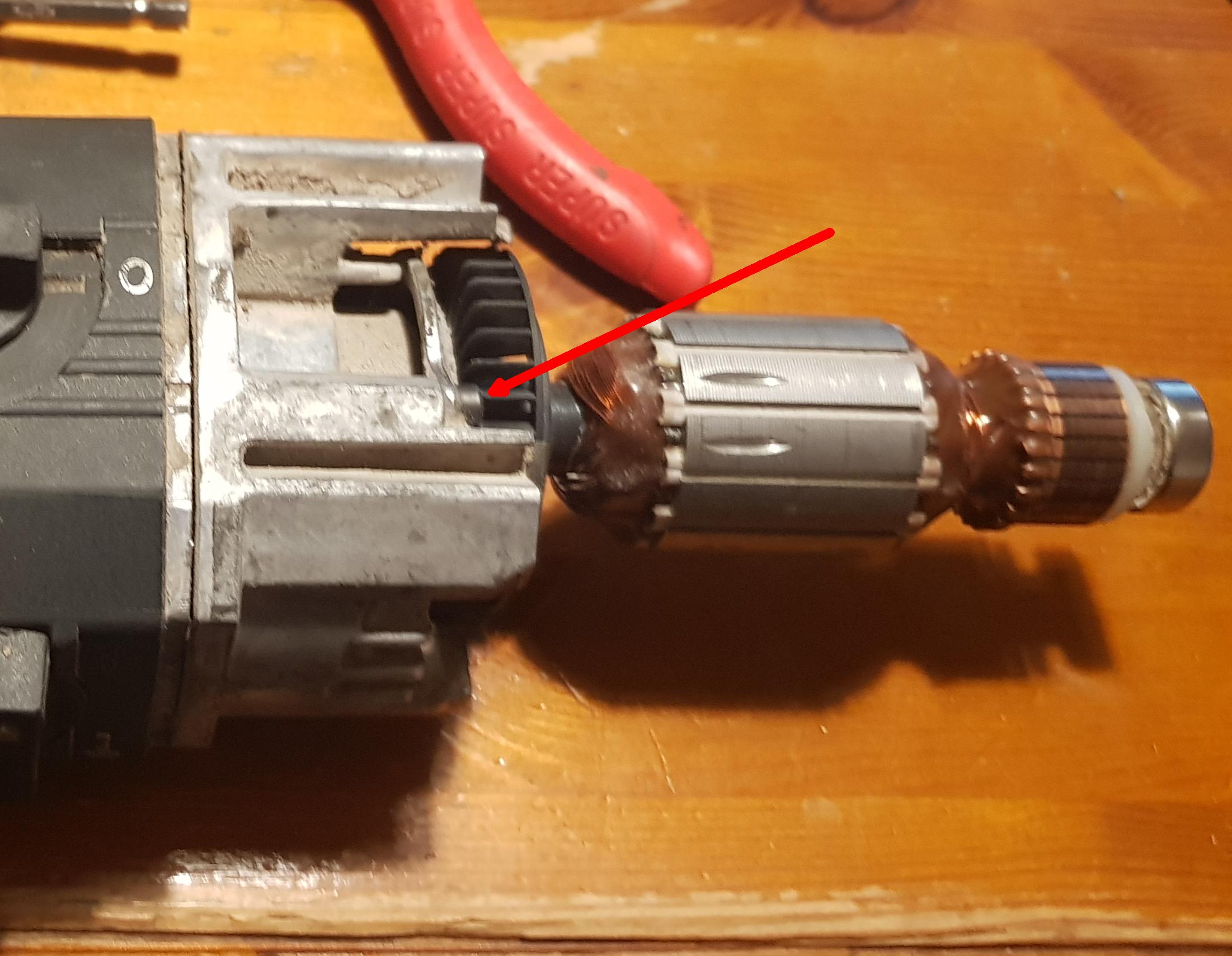

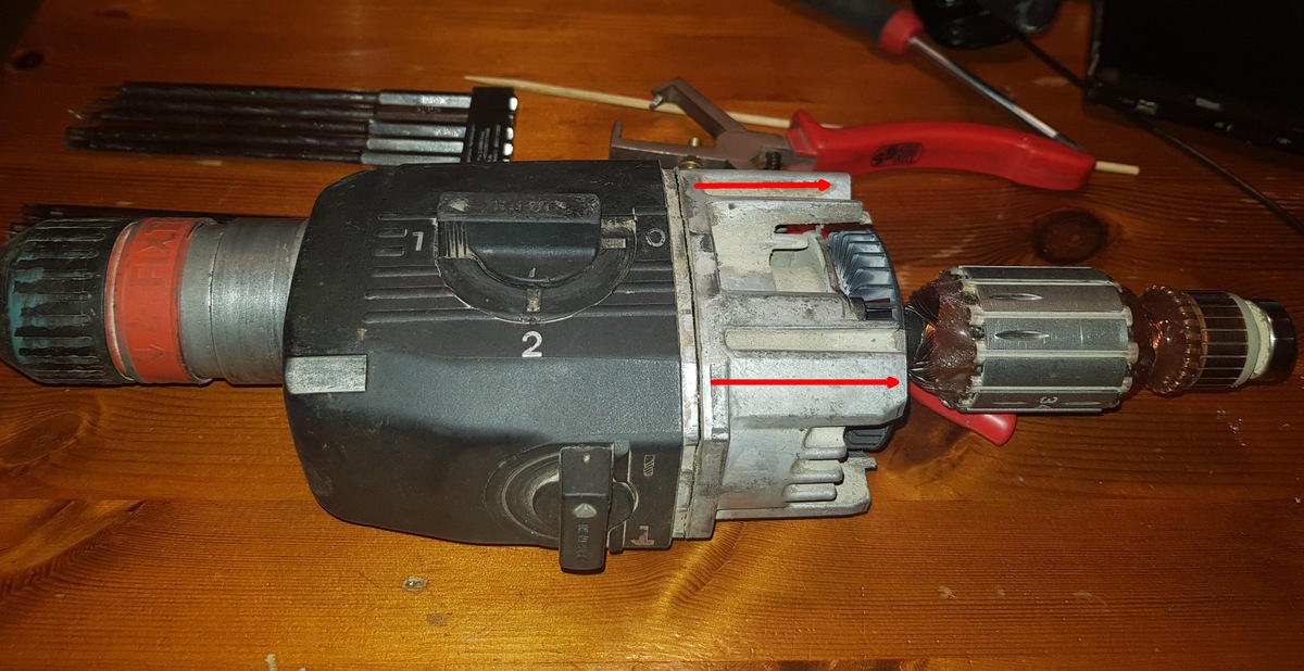

Sind vor dem Lüfterrad zwei Schrauben entfernbar?
Lagerdeckel 111
Ich denke die Schalterknöpfe lassen sich erst beim Zerlegen entfernen.
von Lars B. (heiner56)
ja, die hate ich auch abgeschraubt. Hat sich trotzdem nichts bewegt
jetzt ist der Pfeil richtig- gegenüber ist dann die gleiche Schraube
nochmals

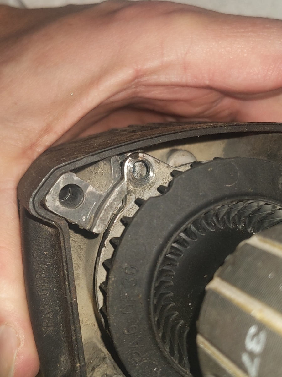

Vom Anker aus sind 2 Schrauben direkt neben dem Lüfterrad, das hat sogar
2 kleine Einbuchtungen damit man besser an die Schrauben rankommt.
Dann kannst du den Anker mit Lüfter, Kugellager und Ritzel herausziehen,
geht schwer weil das Kugellager im Getriebegehäuse Presspassung hat.
Das hilft aber noch nicht um ins Getriebe und Schlagwerk zu kommen. Die
beiden Drehknöpfe sind von innen mit Sprengringen gesichert.
Aber es ist eh nutzlos das Getriebe zerlegen zu wollen, da ist ein Hebel
gebrochen, den bekommst du sowieso nicht einzeln.
Du kannst höchstens das Getriebe aus einem AEG mit defektem Motor
nehmen. Achtung, die vorne schwarze Serie ist intern inkompatibel mit
der vorne silbergrau/blauen Serie.
Dieser 1010W Bohrhammer ist übrigens super.

von Flöte (nsolo)
Lars B. schrieb:
> Mensch Thomas, wo hast du DAS denn her. Tja, das wars denn wohl,
> nämliche diese Schalter kann man nicht mehr nachkaufen. Geb die dann
> wohl dem Kumpel zurück. Bohren kann er ja zumindest damit, auch wenn das
> Teil mörderschwer ist.
Dann druckste dir einfach einen aus. Sollte nicht so schwierig sein das
zu designen. Kann ja auch abnehmbar bleiben o.ä.
