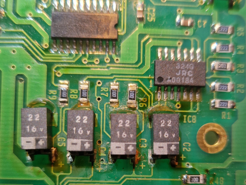

habe hier ein LC Display bei dem alle Elkos ausgelaufen sind.
Besonders die vier in der Nähe vom IC sind ganz schlimm.
Mich interessiert aber der Schaltkreis. Soll das ein LM324 sein?
Wenn das so wäre welche Grundschaltung soll das dann aber sein?
Ich würde das Gebilde für zwei Ladungspumpen halten... aber mit LM324?
Pin 4 ist + und Pin 11 ist -, würde auch passen.
Ich würde die Elkos mit X5R Typen ersetzen wollen Falls das geht.

Ich würde die Pampe als Kleber bezeichnen. Und Flussmittelreste sind
auch massiv vorhanden. Warum willst du die Tantals tauschen? Geht das
Display nicht mehr?

Rechts die Spannungsteilerkette aus 5x 2k2 mit 4 Abgriffen, die auf den
LM324 als Impedanzwandler gehen (Spannungsfolger). An den Ausgängen dann
die 4 Elkos, die über 10Ω geladen werden. Das sind die Hilfsspannungen
für das LCD
Ersetze die doch mit 47uF MLCC, wird funktionieren.
Siehe auch Resistor Ladder Biasing
https://ww1.microchip.com/downloads/en/appnotes/01428a.pdf
Messe anschließend die Spannungen, die müssen gleichmäßig aufgeteilt an
den Elkos (bzw. dann MLCC) liegen. Alles gut säubern und prüfen, ob die
Leiterbahnen schon angegriffen sind.

Vielen Dank Harald, genau so wird es sein, auch das PDF passt wohl
genau dazu. Da Du 47µF vorgeschlagen hast gehe ich davon aus das die an
dieser Stelle AC belasteten MLCC Kondensatoren unproblematisch sind. Es
gibt ja auch die Aussage das dann die Kapazität drastisch einbricht.
Also deswegen die Verdopplung von original 22µF auf neu 47µF? Richtig
so?

Mit den gegebenen Aussagen vlt. erstmal prüfen, ob Du die Spannungen des
Spannungsteilers an den Elkos wiederfindest, also jeweils 1/5. Wenn das
so ist hast Du kein Problem mit den Elkos.
Ich denke die genaue Kapazität an dieser Stelle ist unkritisch.
von Egon P. (egpr)
Vielen Dank Harald, ich habe Deine Hinweise beachtet und habe
nun Dank Deiner Hilfe ein gutes erstes Ergebnis. Es steht noch
der Ersatz der Pufferbatterie an dann ist das Gerät gerettet.

Waren die Elkos (oder Tantals) denn jetzt defekt oder nicht?
von Chris K. (kathe)
So knapp wie die Tantals auf den Pads sitzen wurden die getauscht durch
eine größere Bauform. Die braunen Reste dürften Flussmittelreste sein
nach einer Handlötung.
Ich würde die Flussmittelreste trotzdem entfernen, leicht mechanisch mit
ner Pinzette und dann mit Ethanol, Pinsel und Tuch.
von Egon P. (egpr)
Die insgesamt 7 vorhandenen Elkos hat mein ESR-Messgerät ESR1 das nur
bis 20 Ohm bei 60KHz messen kann alle mit > 19,9 angezeigt, die waren
also alle breit. Der bis jetzt größte Aufwand war nach entfernen der
defekten Teile die Aufarbeitung der alten Lötpads für die Neubestückung.
Grüße

Wenn wir schon mal dabei sind: Warum hat man die Elkos in Reihe
geschaltet und nicht jeweils gegen GND? Wo ist der Vorteil?

Harald A. schrieb:
> Warum hat man die Elkos in Reihe geschaltet und nicht jeweils gegen GND?
> Wo ist der Vorteil?
Vielleicht eine geringere Spannung über den Kondensator oder
Gleichteilbestückung (s. Schaltplan ;-)
