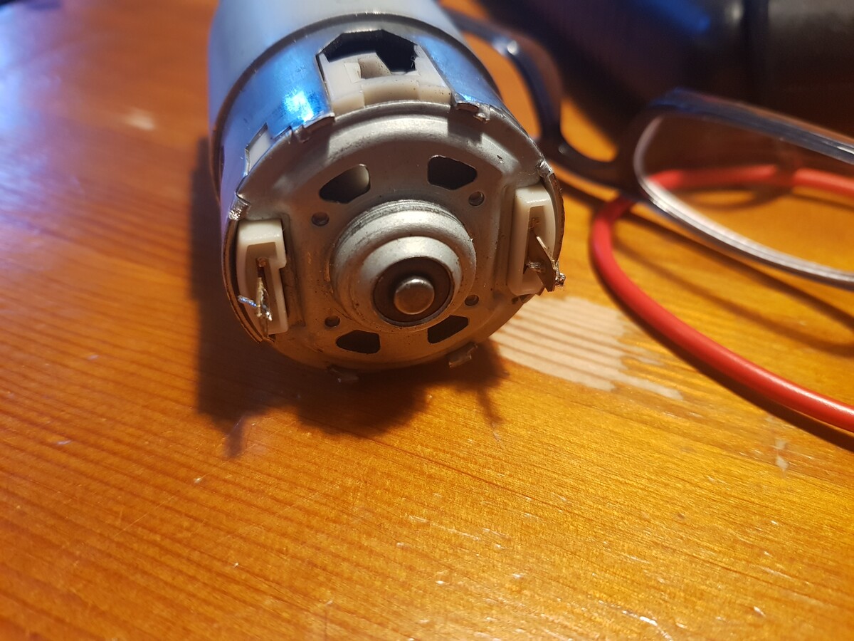

War mal wieder zu flott und hab kein Bild gemacht. Abgebildet ist ein
Gleichstrommotor aus einem Stabmixer. Im Netz behaupten tatsächlich
einige, es wäre ein Motor für Wechselstrom. Wie prüfe ich, was Minus und
Plus ist. Hab zur Zeit kein Netzgerät und kann man an solchen Teilen die
Kohle wechseln?

von Jörg K. (joergk)
Scheint ein permanenterregter Gleichstrommotor zu sein.
Motor von Hand (oder mit Akkuschrauber) in der gewünschten Richtung
drehen und Spannung an den Klemmen messen. Da wo positive Spannung
rauskommt ist Plus.

von Lars B. (heiner56)
> rauskommt ist Plus.
Jepp, das war's. Super Tipp. Bisschen mit der Hand gedreht und schon
wars klar.
Danke, Danke !!

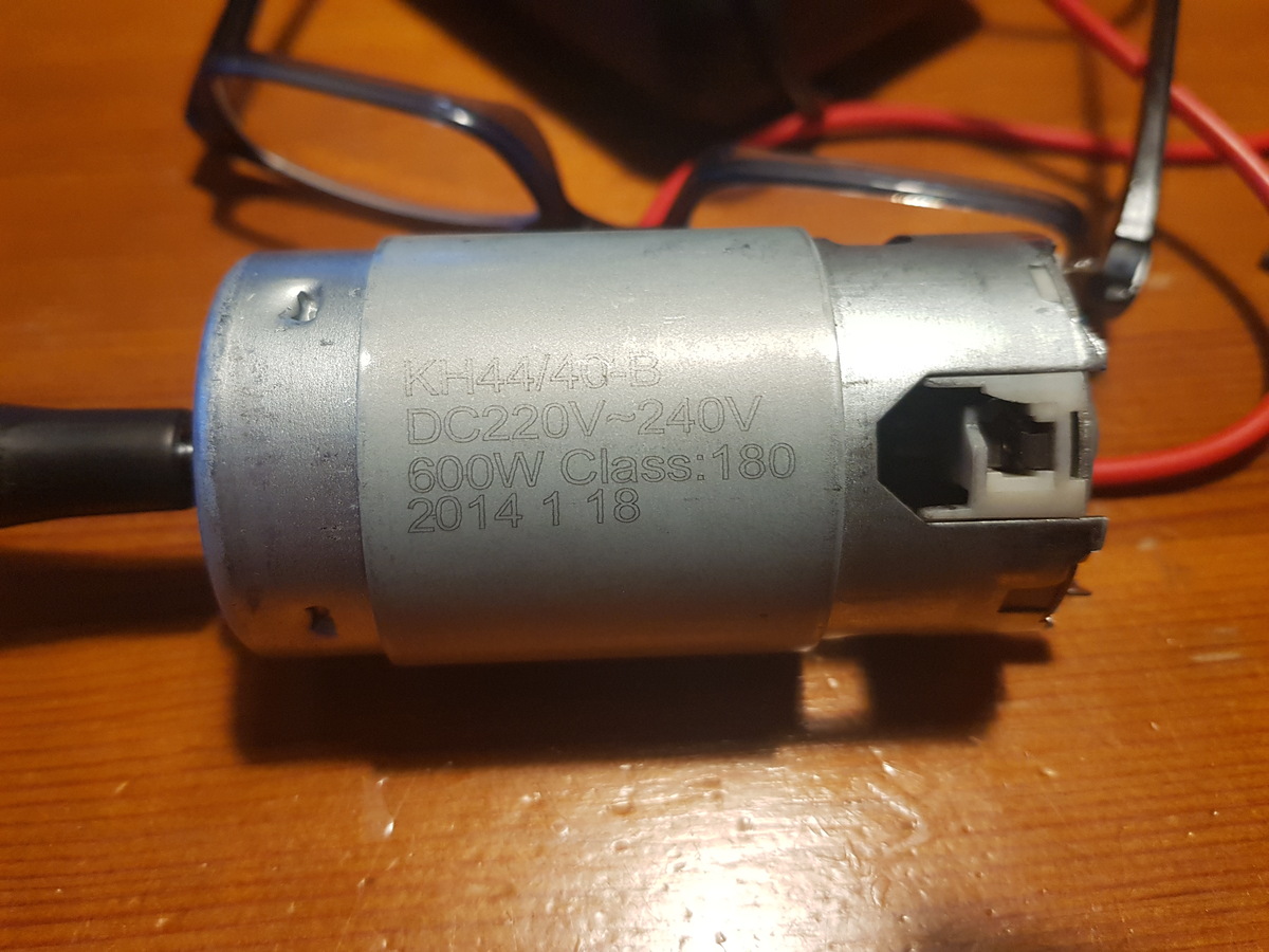

von Wollvieh W. (wollvieh)
Welcher Depp kam da eigentlich auf die Idee, einen Gleichstrommotor mit
dem Wechselstromsymbol zu kennzeichnen?

von Ralf X. (ralf0815)
Nick schrieb:
> Ist "DC" für dich ein Wechselstromsybol?
Laut Typenschild entweder DC220V oder ~240V
*gg

von Wolf17 (wolf17)
> Gleichstrommotor mit dem Wechselstromsymbol zu kennzeichnen?
Ich würde erwarten, dass jemand der für Gleichspannung DC schreibt, für
Wechselspannung AC schreibt.
Ich verstehe die Angabe als DC 220V bis 240V, also nominal DC 230V
+-10V.
Die einzige Bedeutung der Tilde neben einer Spannungsangabe ist
Wechselspannung.
Alles andere sind wilde Spekulationen.
Natürlich "weiß" man, daß der Depp damit "bis" meint, aber er schreibt
es eben nicht.
