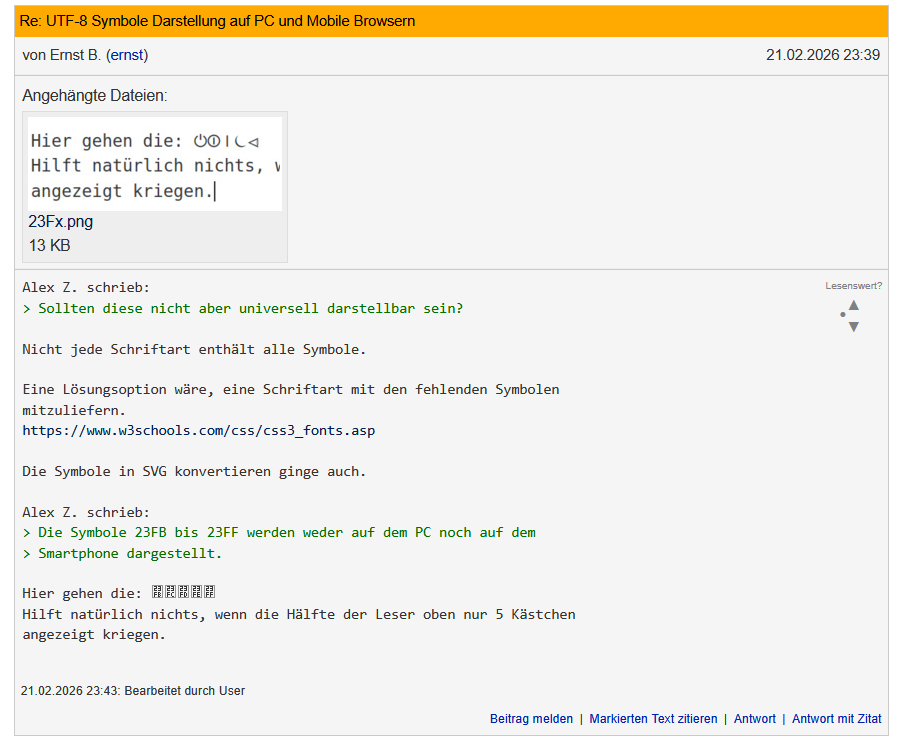

Abend,
ich habe für ein Projekt bei dem ich normale UTF-8 Symbole als kleine Grafiken verwende, z.B. Aus- und Einklapp-Darstellung.
Bei U+23F4 bis 23F7 (Pfeile, wie sie oft in der Audio-Technik vorkommen) gibt es auf meinen Mobile Browsern das Problem, dass diese nicht dargestellt werden. Auf meinem PC werden diese in Edge, Chrome und FF richtig dargestellt. Auf dem Smartphone in Chrome nicht.
Die Symbole 23FB bis 23FF werden weder auf dem PC noch auf dem Smartphone dargestellt.
Sollten diese nicht aber universell darstellbar sein? Kennt jemand vllt. alternavite Symbole in UTF-8 dafür?
Anbei der Link, bei W3School, wo ich diese gefunden habe.
https://www.w3schools.com/charsets/ref_utf_technical.asp
LG Alex
#8013231
Nicht jede Schriftart enthält alle Symbole.
Eine Lösungsoption wäre, eine Schriftart mit den fehlenden Symbolen mitzuliefern. https://www.w3schools.com/css/css3_fonts.asp
Die Symbole in SVG konvertieren ginge auch.

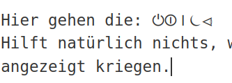

Hier gehen die: ⏻⏼⏽⏾⏿ Hilft natürlich nichts, wenn die Hälfte der Leser oben nur 5 Kästchen angezeigt kriegen.
