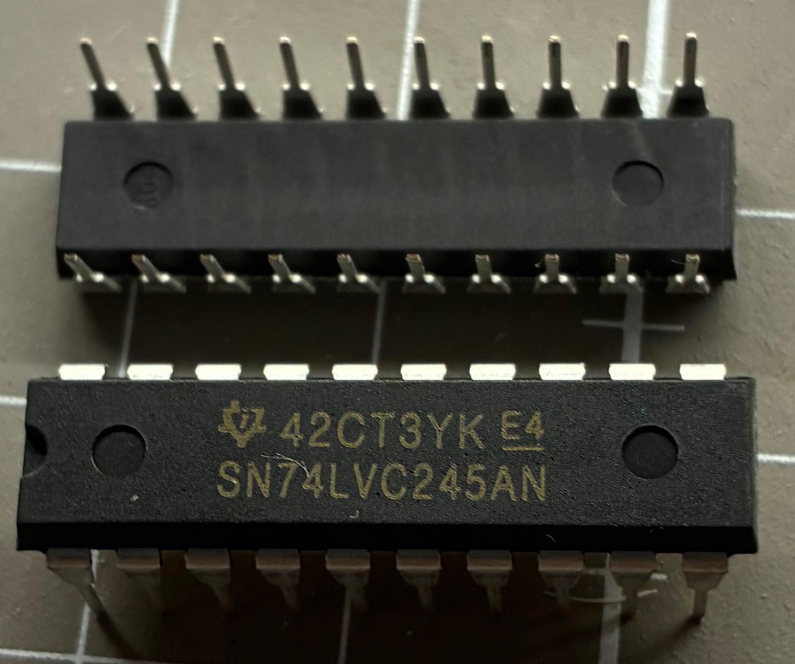

Ich habe hier ein paar SN74LVC245AN von TI als zweifelhafter Quelle
(Amazon) gekauft.
Mein Ziel ist es, einen 5V Bus an einen nicht 5V toleranten µC
anzubinden.
Die ICs scheinen aber nicht wie gewünscht 5V tolerant zu sein. Meine
Schaltung sieht wie folgt aus:
Am SN74LVC245AN (DIP):
     VCC (Pin20) => 3.3V
     /OE (Pin19) => GND
     DIR (Pin1) => 3.3V
An B1 (Pin18) habe ich eine LED mit Vorwiderstand angeschlossen.
Wenn ich nun an A1 (Pin2) wahlweise 3.3V oder GND anschließe, leuchtet
die Led so wie erwartet bzw. erlischt.
Wenn ich allerdings an A1 5V anschließe, leuchtet die Led nicht und der
IC wird warm. Wenn ich danach wieder GND anschließe, leuchtet sie
manchmal auf. Das Verhalten normalisiert sich wenn ich die
Versorgungsspannung aus und wieder einschalte, ist aber insgesamt
wiederholbar.
Habe da einen Denk-/Schaltungsfehler drin? Ich hätte erwartet, dass ich
so von 5V zu 3.3V wandeln könnte.
Wie prüfe ich, ob es sich tatsächlich um einen 74LVC handelt?
Zeig mal, auch von der Unterseite her.
von Fritz G. (fritz65)
Das sieht nach Latch-up aus. Steht denn das TI- Logo auf dem Bauteil.
Eventuell hast Du ein Teil von einem Fremdhersteller erwischt.

Hier ein Foto, hoffentlich ausreichend erkennbar.
Pin 10 hängt an GND.
von H. H. (hhinz)
Lausige Fälschung. Wohl ein ausgelöteter Chip, irgendein 245er, und
sicher nicht von TI.

von Falk B. (falk)
Hehe, gut erkannt! Die Oberfläche ist sehr rau, was bei einem
Spritzgußteil wie dem IC-Gehäuse eher nicht der Fall ist. Der Rest ist
ja glatt. Billig abgeschliffen und neu bedruckt. Nach Laser sieht es
nicht aus.
von Mario M. (thelonging)
Schon am Logo erkennt man die Fälschung. Mit Texas hat das nicht mehr
viel zu tun. 🙆
von Gerald B. (gerald_b)
bei TI ist das Logo der Umriss vom Bundesstaat Texas. Der Klecks auf
deinem IC sieht eher wie ein Grundgatter aus :-)
Wahrscheinlich hat jemand einen Restposten 74HC245 umgelabelt. Der
verträgt Ui>Vcc nicht und geht dann in den Latch-up. Spaßeshalber kannst
Du ja mal die Eingangsspannung langsam erhöhen und den Eingangsstrom
messen. Wenn der ab ca. 4V stark ansteigt, ist es kein LVC.

von Manfred P. (pruckelfred)
So einfach würde ich es nicht sehen. Hier liegt gerade eine Leiterplatte
mit einem Texas 74LS14 von 1984 auf dem Tisch, dessen Oberfläche
sichtbar rauh ist. Dazu ein 74LS20 von National, leicht rauh, aber
feiner. Ein 74LS30 von Fairchild ist hochglänzend, ein 74LS00 von
Signetics matt mit sehr feiner Struktur.
Die Teile sind echt, die Platine wurde Ende der 80er bestückt.

von Christoph Z. (rayelec)
H. H. schrieb:
> Ich habe die raue Oberfläche nicht als Indiz erwähnt, und auch nicht das
> schlampige Logo.
Wobei für alte Hasen sowohl Oberflächen, Druck und Font als auch das
Logo eine grosse Aussagekraft haben! Man denke nach: würden Mercedes
oder VW ihre Autos freiwillig und wissentlich mit total verhunzten Logos
verkaufen? Wohl eher nicht!!
Unterseiten können auch hilfreich sein. Manchmal sind im Kunststoff
sogar die Produktionsorte zu lesen. Wenn aus der gleichen Charge ein IC
aus Japan und der andere aus Malaysia oder Marokko stammt, dann ist
etwas faul!

H. H. schrieb:
> Schau dir die Eckpins an.
Die sind im Datenblatt asymmetrisch dargestellt. Aber die Vergrößerung
zeigt symmetrische Pins mit der kryptischen Anmerkung 14/18 pins only,
20 pins vendor option. Was heißt das? Ich würde meinen, daß ein 20er
Gehäuse dort auch symmetrische Pins haben kann, wie auf dem Bild. Damit
wäre es kein Hinweis auf eine Fälschung.

Marci W. schrieb:
> Was verstehst Du unter Fälschung? Klar, es ist keiner von TI.
Warum aber sollte der Fälscher dann probieren, das TI Logo nachzuahmen?
von Falk B. (falk)
Weil es ein bekannter Name ist. So wie Mercedes und VW.
> (Amazon)
Die Teile sind offensichtlich nicht von TI. Siehe Phantasielogo.
Ich weiß nicht, was es hier noch zu diskutieren gibt.
Hinz ist vielleicht wortkarg aber zu 99% verlässlich. Im Gegensatz zu
Amazon.
Das war nicht die Frage. Der Ausgangspunkt war dieses
Klar, es ist keiner von TI. Also:
Wenn es schon klar ist, das es keiner von TI ist. Und das Logo ist ja
jämmerlich. Wer mal ein paar echte TI gesehen hat, weiss, des es über
die Jahre etwas verschliffen ist, aber immer noch deutlich besser als
auf den o.a. Fälschungen.
TME hat übrigens ein Foto von einem echten TI-Baustein.
Logo stimmt und die äußeren Pins sind asymmetrisch.
von Marci W. (Gast)
Hallo Leute,
sorry, ich hatte gar nicht dran gedacht, dass das Logo auf dem Chip des
TO das TI-Logo sein soll. ;-)
Dann macht es natürlich Sinn, dass es sich um eine Fälschung handelt.
Ich dachte zuerst das wäre irgend_ _ein Herstellerlogo...
ciao
Marci
von Jens G. (jensig)
Falk B. schrieb:
Steht doch in der Fußnote, das der Eckpin beim 20-Pinner ein- oder
zweischultrig sein kann. Der zweischultrige Eckpin des TO's IC ist also
kein Indiz für eine Fälschung, das Logo schon eher ...
(sofern der gezeigte Auszug auch wirklich von eben diesem IC-Typen ist -
habe ich jetzt nicht nachgeprüft)
Ich habe hier sowohl einen 74LVC244 als auch einen 74HC245, beide
Origial TI von Mouser. Beidesmal ist der Eckpin asymmetrisch und das
Logo sauber. Ausserdem wäre der Überstand des Gehäuses über den Eckpin
bei einem symmetrischen Pin viel kleiner als beim IC des TE.
Der IC vom TE ist sicher ein Fälschung.
> Logo sauber.
Auch die Form der Orientierungskerbe und die Spritznippel unnterscheiden
sich. Beim Original ist es ein Kreis, auf der der Kerbe
gegenüberliegenden Seite. Bei der Fälschung ist auf Seite der Kerbe auch
noch einer.
Wenn man mehrere Referenzmuster hat, ist die Sache sonnenklar. Wenn man
aber nict ständig damit zu tun hat und wechselnde Anbieter, dann fällt
das nicht auf. Zumal man als "Otto Normalverbraucher" auch nicht weiß,
aus wievielen unterschiedlichen Fabriken der Chip einer Marke kommen
kann. Dazu kommen dann noch so Dinge, wie Auftragsfertiger, die wechseln
können.
von Jörg (41089)
Falk B. schrieb:
Schau Dir mal die Form der Pins bei dem Foto vom TE an.
Und die Größe der Pin 1 Markierung.
