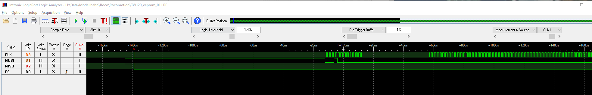

Das Ganze funktioniert ohne Fehlermeldungen, allerdings gehen die
Lesezugriffe schief, es wird nur 0xFF gelesen.
Eine Analyse mit dem LA ergab, dass sich CS invers verhält, also
high-aktiv ist. Die Hardware ist ok, alle Verbindungen geprüft und
zumindest CS, MOSI und CLK mit dem LA gecheckt.
Trotz intensivem Draufschauen (kann man schon glotzen nennen) finde ich
den Fehler im Programm nicht. Auch das Umstellen von low-aktiv auf
high-aktiv habe ich erfolglos versucht. Kann da bitte mal Jemand mit
mehr Erfahrung drüberschauen?
Wenn garnichts hilft, dann löte ich einen Inverter zwischen FT2232D und
EEPROM, aber mit Sicherheit habe ich hier einen ganz blöden Fehler
eingebaut, mit FTs arbeiten doch viele und solche Probleme wären doch
mal aufgetaucht.

von Thomas P. (topla)
Moin,
ich mache hier mal die Ingrid:
Nach längerem Herumgehampel mit der libmpsse und den Parametern habe ich
jetzt kurzentschlossen einen BC337 zum Invertieren des CS-Signals
eingebaut - funktioniert alles problemlos.
Würde mich trotzdem interessieren, ob es da noch andere Lösungen gibt
und ob das Problem mit dem FT2232H nicht besteht.
Thomas
Beim FT2232D geht das laut Anleitung über die libmpsse.dll mit einem
Parameter, soll auch Standardeinstellung sein - funktioniert hier bei
mir aber nicht. Beim Öffnen des Channels geht CS auf low und das war es
dann. Stellt man das auf CS-active high um, arbeitet alles einwandfrei,
braucht aber eben einen Inverter am CS-Ausgang.
Thomas
