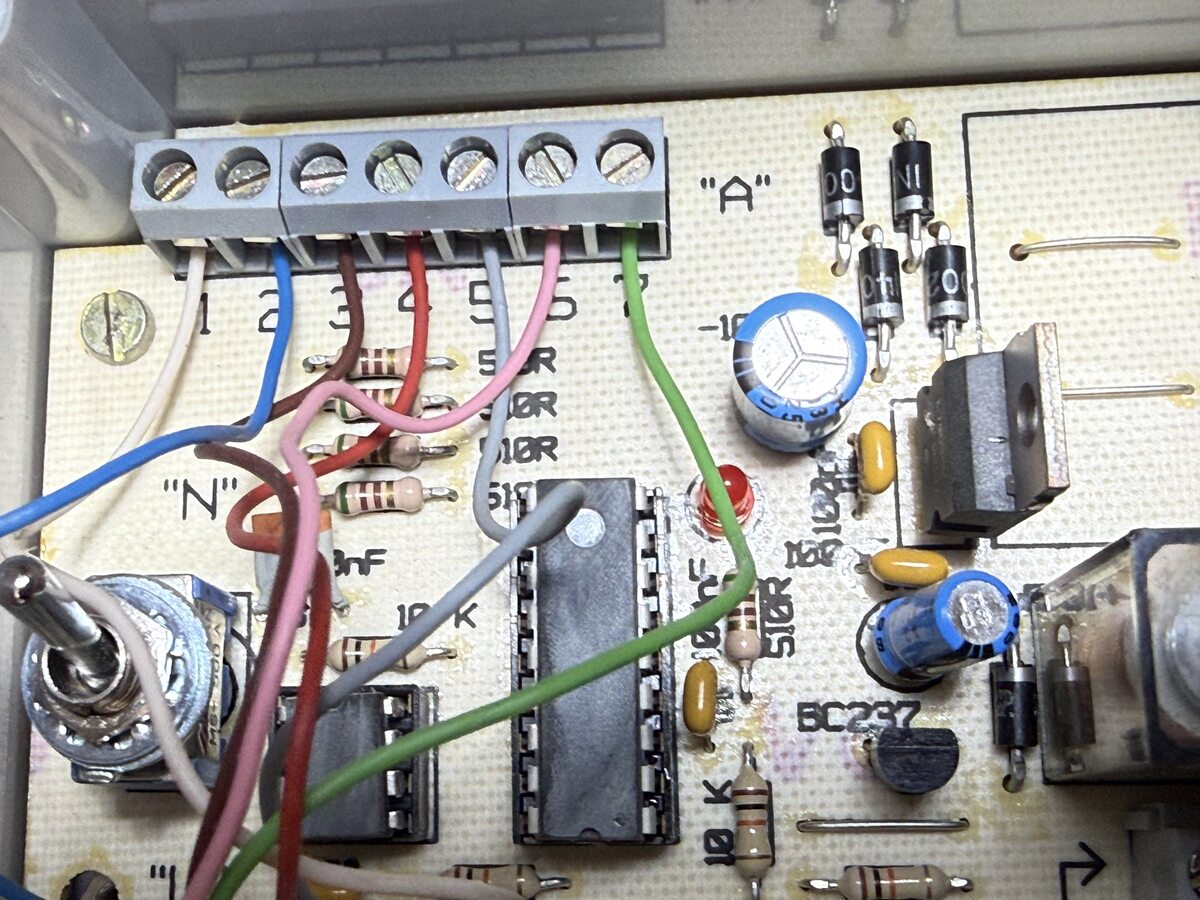

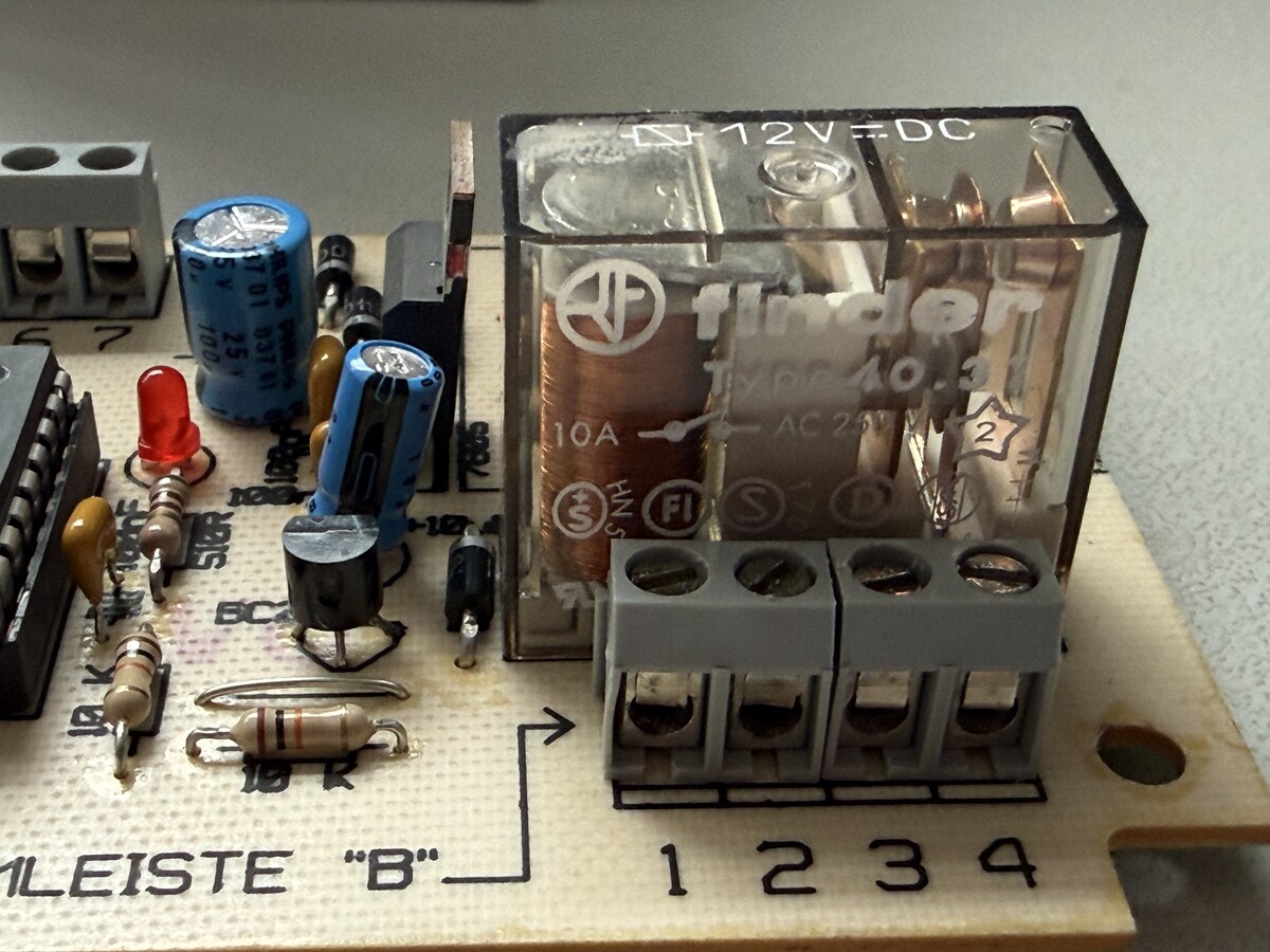

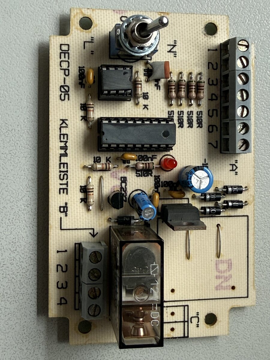

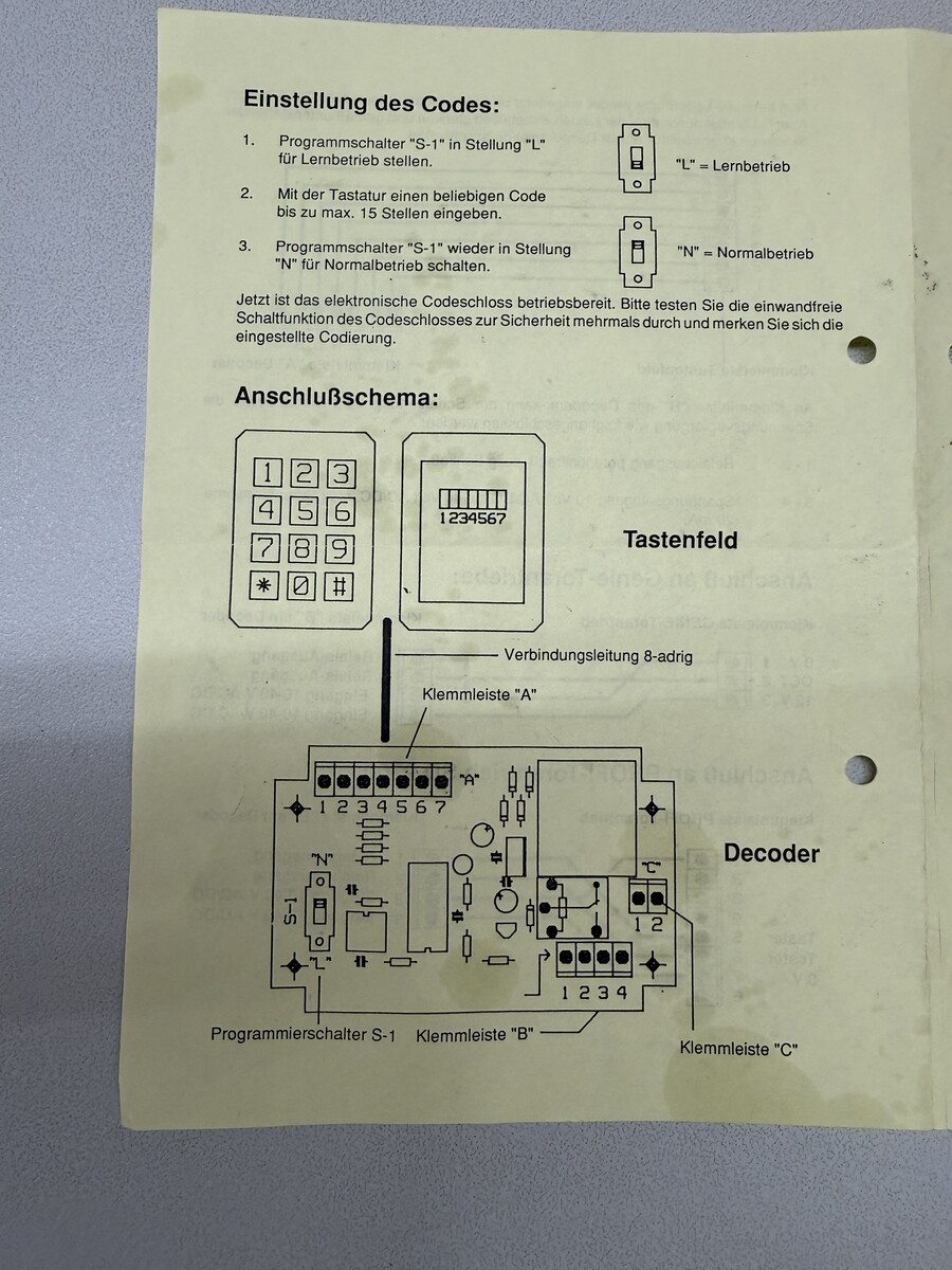

Hallo liebes Forum, ich habe folgendes Problem: ich habe auf einer Platine die durch ein Code-Zahlenschloß angesteuert wird leider keine Funktion mehr. Der Strom 12 V vom Garagetormotor kommt an. Das Relais schaltet nicht mehr und die rote LED geht nicht an. Ich wollte schauen welche IC‘s da verbaut sind, da hat man sehr wahrscheinlich die Nummern rausgeschliffen damit man die nicht mehr identifizieren kann. Hat jemand eine Lösung was da kaputt sein könnte ?
Liebe Grüße Peterklaus

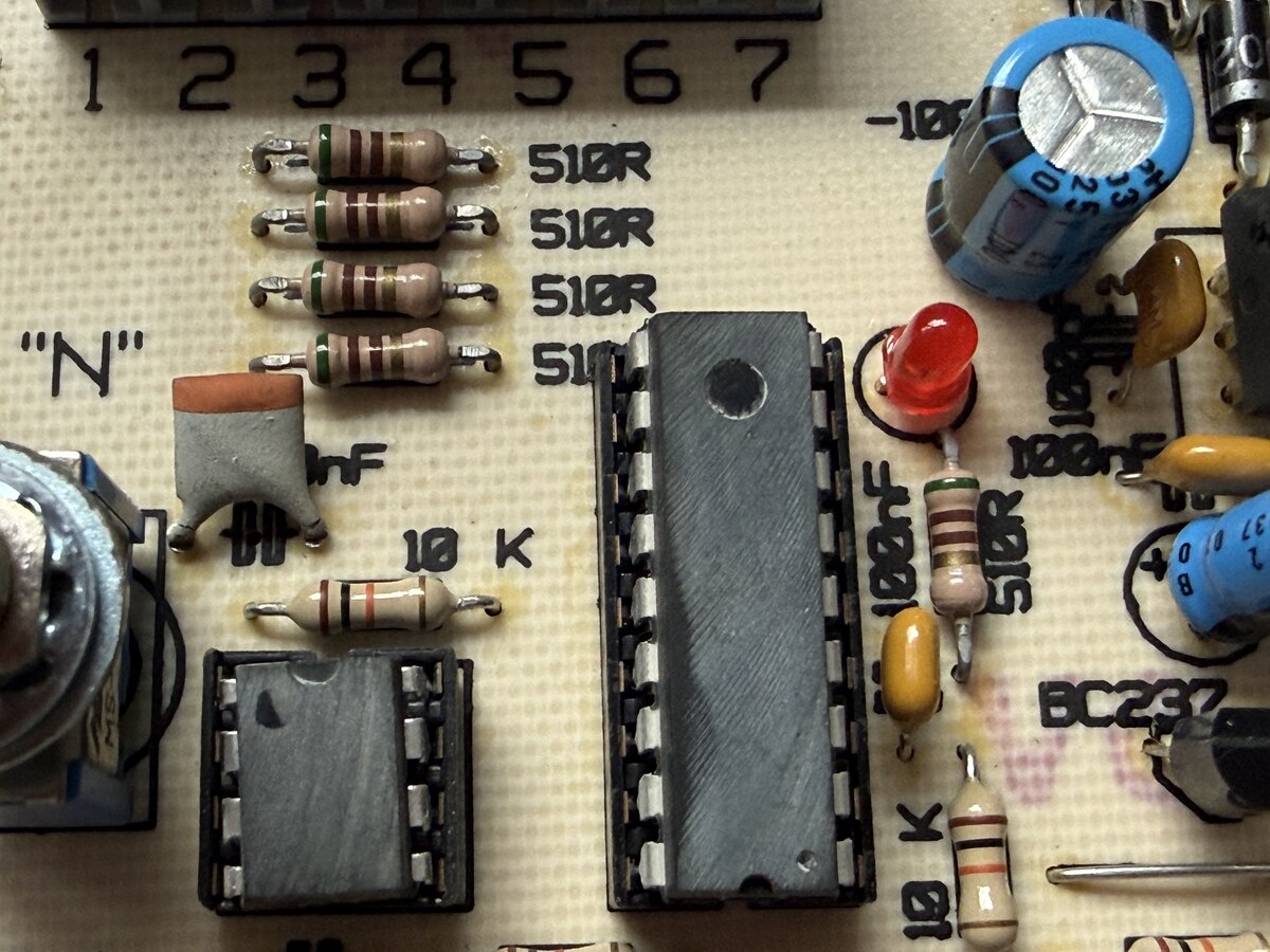

#8014001
DECP-05 ist die einzige Bezeichnung auf der Platine, aber kein Hersteller. Wie heißt der? Die Enten-KI empfielt: https://www.hornbach.de/p/fluegeltor-4m-cimone-h-160cm-aluminium-tanker-b700-motorisierung/12259960/ dazu eine Drehtormotorisierung "TANKER B700" https://www.casanoov.de/tanker-b700-drehtormotorisierung/ aber das alles entspringt vermutlich nur der blühenden Phantasie der KI.
#8014007
Und, kommen auch 5V aus dem Spannungsregler raus ?
Der IC mit 18 Pins wird ein Microcontroller sein schon so modern dass er einen internen Oszillator hat aber noch so alt dass er kein EEPROM besitzt, das ist der 8-polige daneben.
Also ein PIC16C54, vergleiche mal die Anschlussbelegung.

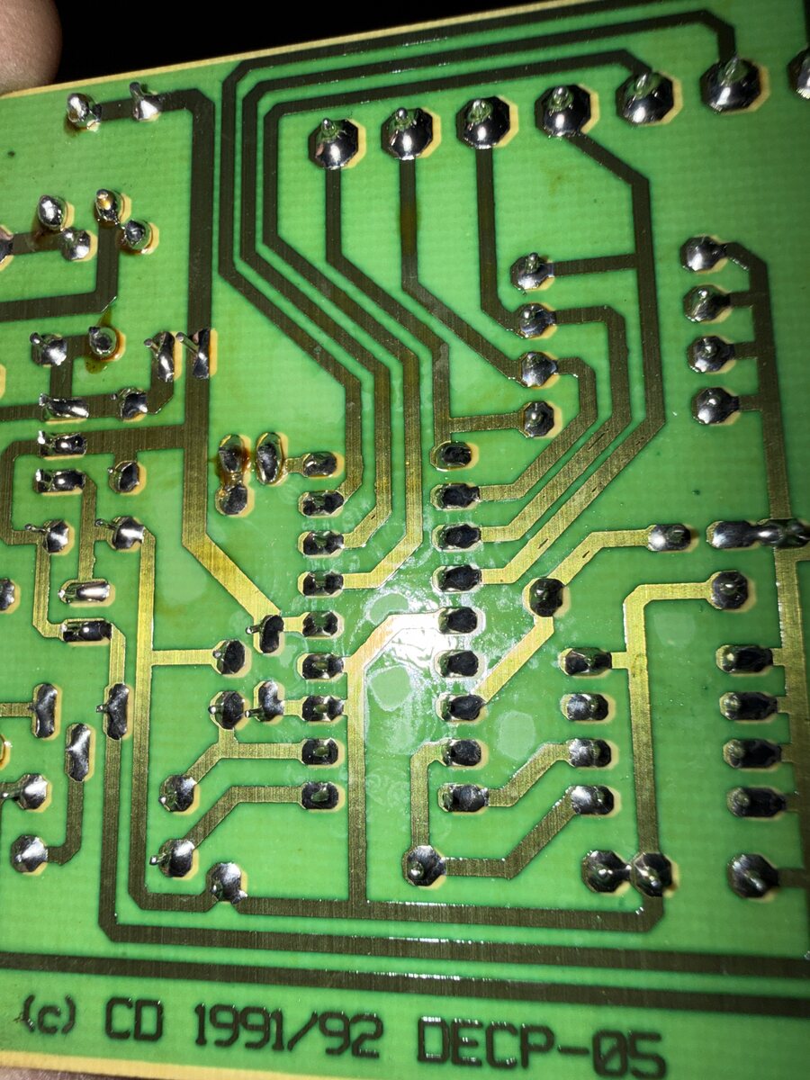

Das ist eine einseitige Platine, da kann es auch passieren das Lötstellen brechen. Pauschal alles nachlöten oder jede (!) Lötstelle kontrollieren. Aber zuerst auch: kommt da Spannung an? Was zeigt die rote LED normalerweise an? Wenn die nur eine "jetzt geht's gerade auf"-Anzeige ist, kann der Fehler natürlich auch am Tastaturteil liegen, oder der Verkabelung da hin.

Wir sind ja heute alle wieder sehr höflich und zuvorkommend und sorgen fleißig dafür Menschen für unser Hobby und Beruf zu interessieren.
@peterklaus Bitte mach mal ein Foto von der Unterseite, am liebsten so, wie Bild 3, 4 und 5, gleiche Orientierung aber Unterseite. So kann man sich die Bilder parallel anschauen und vergleichen, was wo sitzt.
Trotzdem die Basics kann man schon mal messen:
  1. Das Modul wird mit Spannung überhaupt versorgt? Das müsste man über die beiden blanken Drähte vom fehlenden Transformator messen können.
  2. Kommt am großen Kondensator auf der + Seite eine Spannung an und ist die halbwegs sauber? Ist sie (deutlich) über 7V?
  3. Ist das IC mit der Kühlfahne ein 7805, dann müsste am kleinen Kondensator auf einer Seite +5V anliegen.
Sind bei PICs die Nummern doppelt vergeben? Ein PIC16C54 hat 28 Pins und nicht nur 18. 18 Pins legen aber einen uC nahe statt eines Logikbausteins.
Vom oberseitigen Layout der Bauteile könnte gut ein PIC16F88 passen, wenn man einen NE555 als Oszillator nutzt.
Da die Platine offensichtlich extern mit einer Niederspannung versorgt wird, da der Trafo gebrückt ist, kann es gut sein, dass da einfach DC12V rein gepackt wird. Damit wechselt der Strom nicht mehr über alle 4 Dioden sondern es werden dauerhaft zwei Dioden belastet. Ist da eine durch, ist es dunkel. Das wäre dann eine 20ct Reparatur.

Das große abgeschliffene IC sollte ein Serien/Parallel, Parallel/Seriellwandler sein. Es gab da was, was in Funkfernbedienungen, Funktürklingeln usw. verwendet wurde. Gab es auch vor ca. 20 Jahren im Conrad Katalog. Bin mit nicht sicher, könnte ein HTxxx von Holtek gewesen sein. Vielleicht klingelt da ja bei jemand anderem was. Wie schon gesagt, ich würde erstmal am großen Elko messen und dann am TO220 Spannungsregler, bzw. parallel zum kleinen Elko. Höchstwahrscheinlich ist der Spannungsregler ein 7805. An dessen Ausgang sollten 5V anliegen. Dann der Transistor ist der Relaistreiber und am Relais ist die Freilaufdiode zu erkennen. Alles keine Raketenwissenschaft.
#8014208
Es gibt nur PIC16C5X in 18-pin (10 Typen) mit internem EPROM oder ROM. Ich sehe keine Möglichkeit, ein externes ROM anzuschließen, im Datenblatt ist nichts zu finden. Ein I2C-Speicher wäre natürlich möglich, aber der müsste dann mit eigener Software angesteuert sein und den ROM-Inhalt in das Ram des PIC holen, das ist nicht vorgesehen. https://ww1.microchip.com/downloads/aemDocuments/documents/MCU08/ProductDocuments/DataSheets/30453E.pdf
#8014215
Der interne Programmspeicher ist das einzig Programmierbare. Die 16C5-Serie hat so gut wie keine Peripherie, ist ja auch schon einge Dekaden alt. Ein Hardware-I2C gabs damals noch nicht.
Datenspeicher via I2C anzubinden war mit Bitbanging eine Standardanwendung und einfach umzusetzen. Und hier sind's ein paar Ziffern, das schafft man schon, auch mit nur 25 Bytes RAM. Wobei man die getippte Ziffer ja live mit dem EEProm vergleichen könnte, braucht noch weniger RAM.

Man sieht deutlich die Stromversorgungspins in der Mitte, den RC Oszillator rechts, die serielle anbindung des EEPROMs, vielleicht PCF8581, die 4 pull downs und 7 Leitungen zur Tastatur.
Ein besseres Bild hätte es nicht geben können.
Wozu ROM ? Das hat der uC intern. Man braucht EEPROM zur Datenspeicherung, das hatte der 16C54 noch nicht. Allerdings ist mein ältestes Datenblatt vom 16C54 von 1993. Was gab es 1991 ?

(Firma: DC3AX) #8014453
So, nach viel Abwatscherei und halber Bilder...
Peter, hast Du mal meinen Beitrag gelesen und hast Du nach der Liste die grundsätzlichen Spannungen auf ihr Vorhandensein geprüft?
Und ergänzend zu den drei Messpunkten, welche Ausstattung hast Du? Multimeter? Scope?
Ein Microcontroller ist wie ein Motor, statt Benzin, Luft und Funke brauchen wir aber Spannung, Takt und Reset.
Mit einem Scope kann man Takt und Reset gut prüfen. Aber auch ohne Scope müsste man mit einem Multimeter eine Spannung ca um die halbe Betriebsspannung am RC-Glied messen. Also vermutlich zwischen den beiden Bauteilen (Widerstand und Kondensator) direkt oberhalb vom I2C EEPROM neben dem Schalter.
Wir versteigen uns hier in EEPROMs und PICs, aber es fehlen die aller rudimentärsten Messergebnisse. In 90% der Fälle ist einer der beiden Puffer Elkos trocken und der 7805 hat sich tot geschwungen. Die Frage ist, starb er offen oder kurz? Im ersten Fall Elkos und 7805 tauschen, im zweiten Fall alles neu kaufen. (Oder PIC und EEPROM selbst mit neuer Software versehen)

Ist alles nett und gut, aber diese Alternativen werden nicht funktionieren, wenn der TO uns nicht endlich verrät, ob wenigstens die Stromversorgung funktioniert.
Bei PIC bin ich eh raus, das überlasse ich Euch gerne. Ich mag die Dinger nicht, bin von AVR über STM32 auf ESP32 und für große Dinge von imx6 auf ZynqMP.
Natürlich kann man diese Platine mit jeden x-beliebigen Arduino oder ESP32 board nachbilden und sich bei ESP32 auch noch eine Nachricht senden lassen, wenn das Tor öffnet oder schließt oder es remote öffnen und schließen oder was auch immer man sich vorstellen mag. Je nach verfügbarer Sensorik kann man Temperatur und Zeit zum Öffnen und Schließen korrelieren und feststellen, wann die Rollen mal neu geschmiert werden müssen. Auch per MQTT in Home Assistant einbinden ist ne Option.
ABER: so lange der Controller keinen Saft bekommt, weil eine Diode, der 7805 oder / und seine Kondensatoren ausgestiegen sind, wird das alles nix werden.
