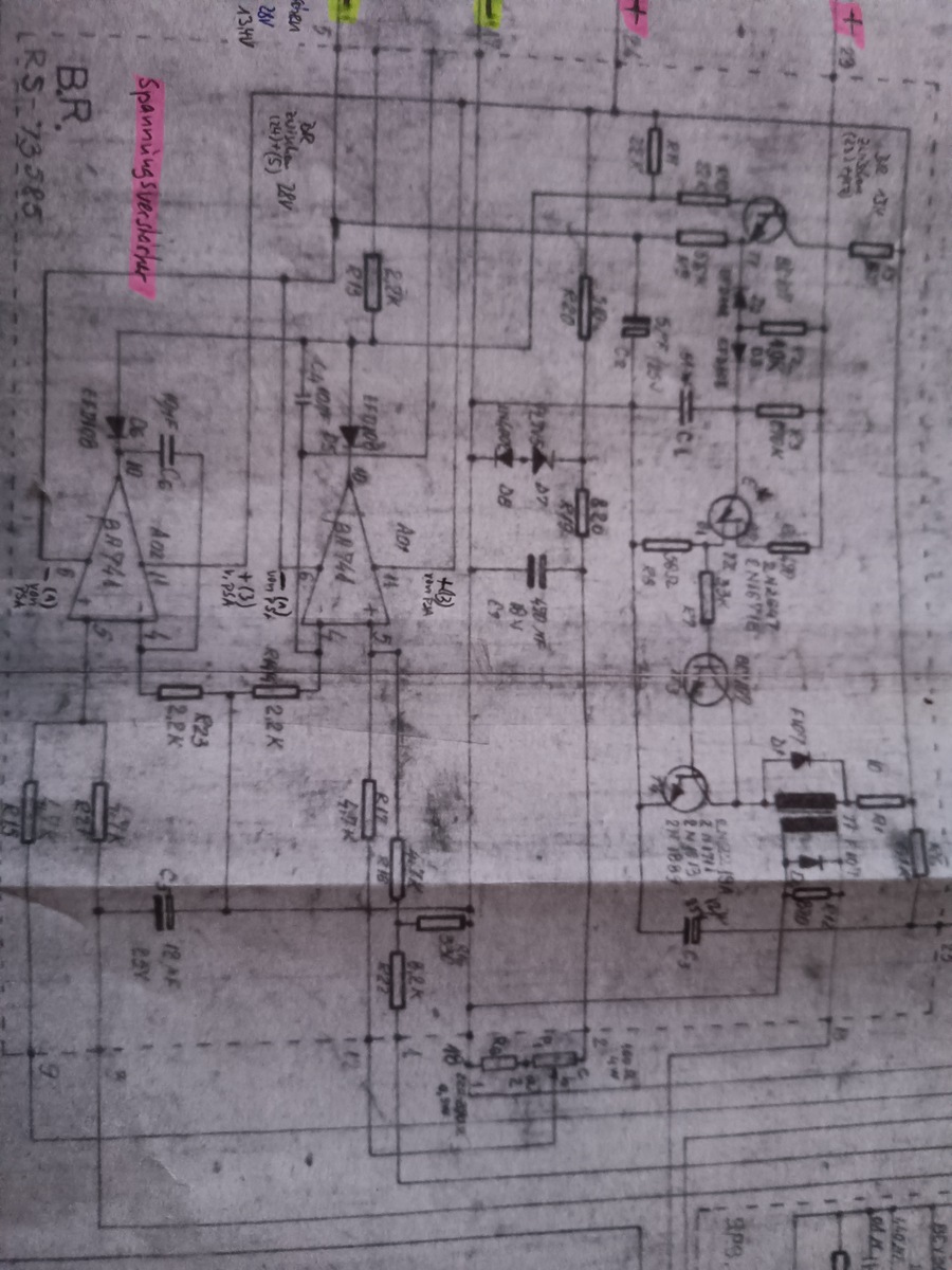

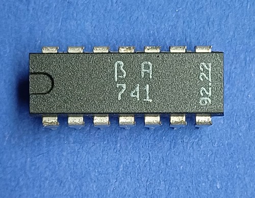

ich bin bei der Reparatur eines Gleichrichters (52V 4A) aus dem Jahr
1978 auf eine Leiterplatte gestoßen, die als Spannungsverstärker
arbeitet und dafür offensichtlich 2 Operationsverstärker vom Typ ßA 741
verwendet. Anders als der UA 741 hat dieser aber 2x7=14 Pins. Kann mir
jemand mit einem Datenblatt und einer Funktionsbeschreibung
weiterhelfen?
Vielen Dank, Jörg

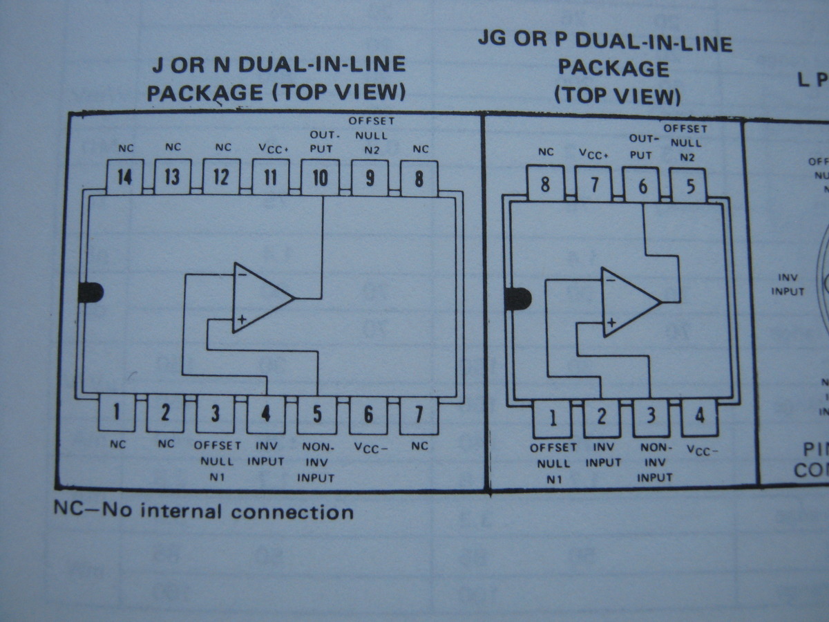

von Hannes J. (pnuebergang)
Den 741 gab es mal in DIL14. Keine Ahnung ob noch jemand den in DIL14
her stellt. Jedenfalls war nicht viel drin.

Heißt der wirklich so? Mir ist noch kein Chip untergekommen mit einem
"ß" in der Bezeichnung.
Foto?
Vielleicht sind ja 2 OPV drin.
von Hans-Joachim S. (haenschen2)
Von Texas gab´s den.
2 waren im 747.
Aber der 8pin kann ja mittig in den 14pin eingesetzt werden !
Hans

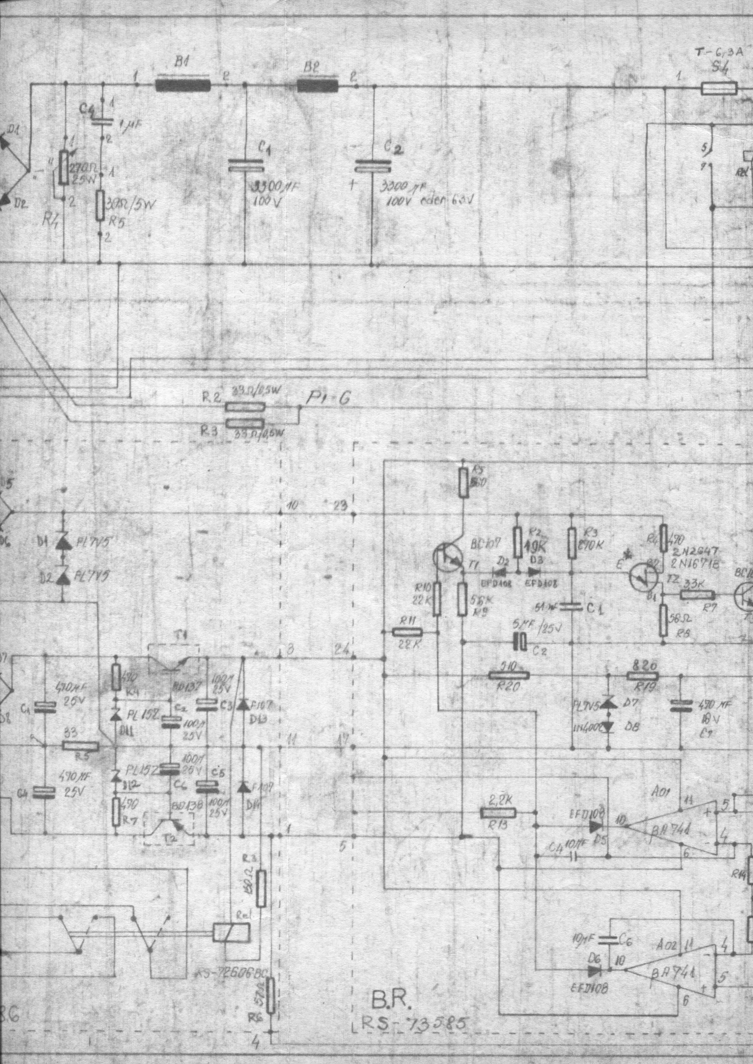

von Jörg M. (storyman)
Vielen Dank für das schnelle und kompetente Feedback.
Beiligend die gewünschte Schaltung.
Vielleicht kann mir jemand noch die Funktionsbeschreibung mitgeben, da
wir hier mit 2 Operationsverstärken arbeiten?
Der Schaltplan ist kaum zu entziffern. Man kann so halbwegs ahnen dass
die Pinnummern der beiden OpAmps mit den Pins des 741 in DIL14
übereinstimmen.
Wie Hans-Joachim schon schrieb, ein 741 in DIL8 passt an Stelle eines
741 in DIL14 wenn man Pin 1 um zwei Positionen verschiebt, dahin wo Pin
3 auf der Platine ist.
von Cartman E. (cartmaneric)
Ein Bild zum weiterrätseln.
Scheint eine Über/Unterspannungssicherung zu sein.
Ich erkenne da mit viel Wohlwollen einen Fensterkomperator ???
Die Schaltung bitte einmal vollständig zeigen - zur Not in 4 einzelnen
Fotos - sonst wird das hier nichts.
Hans

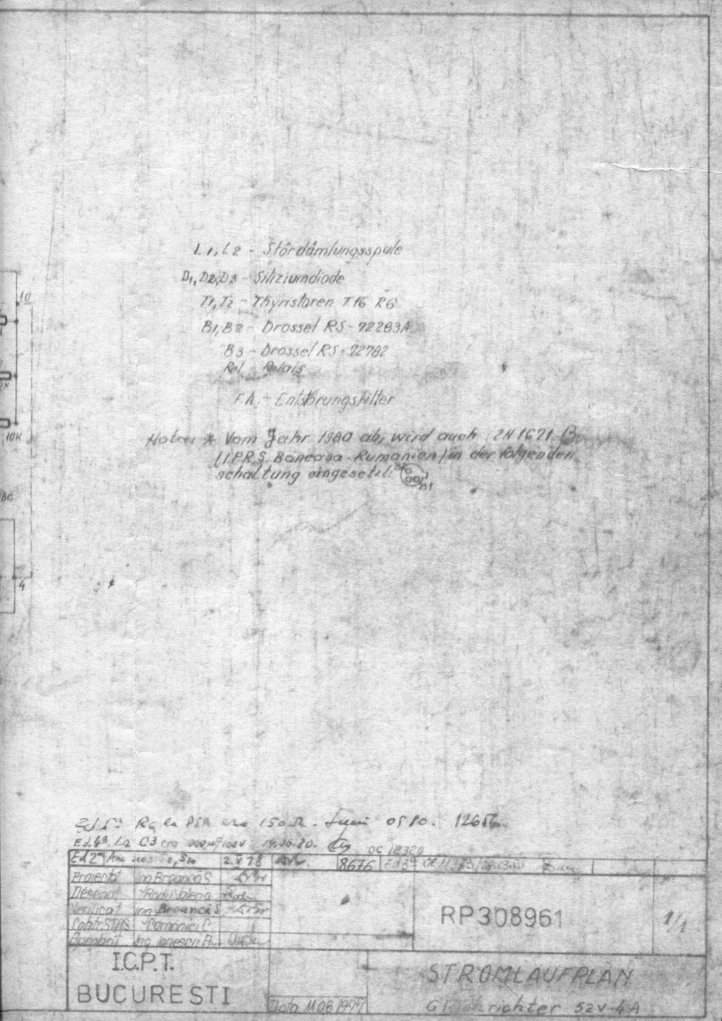

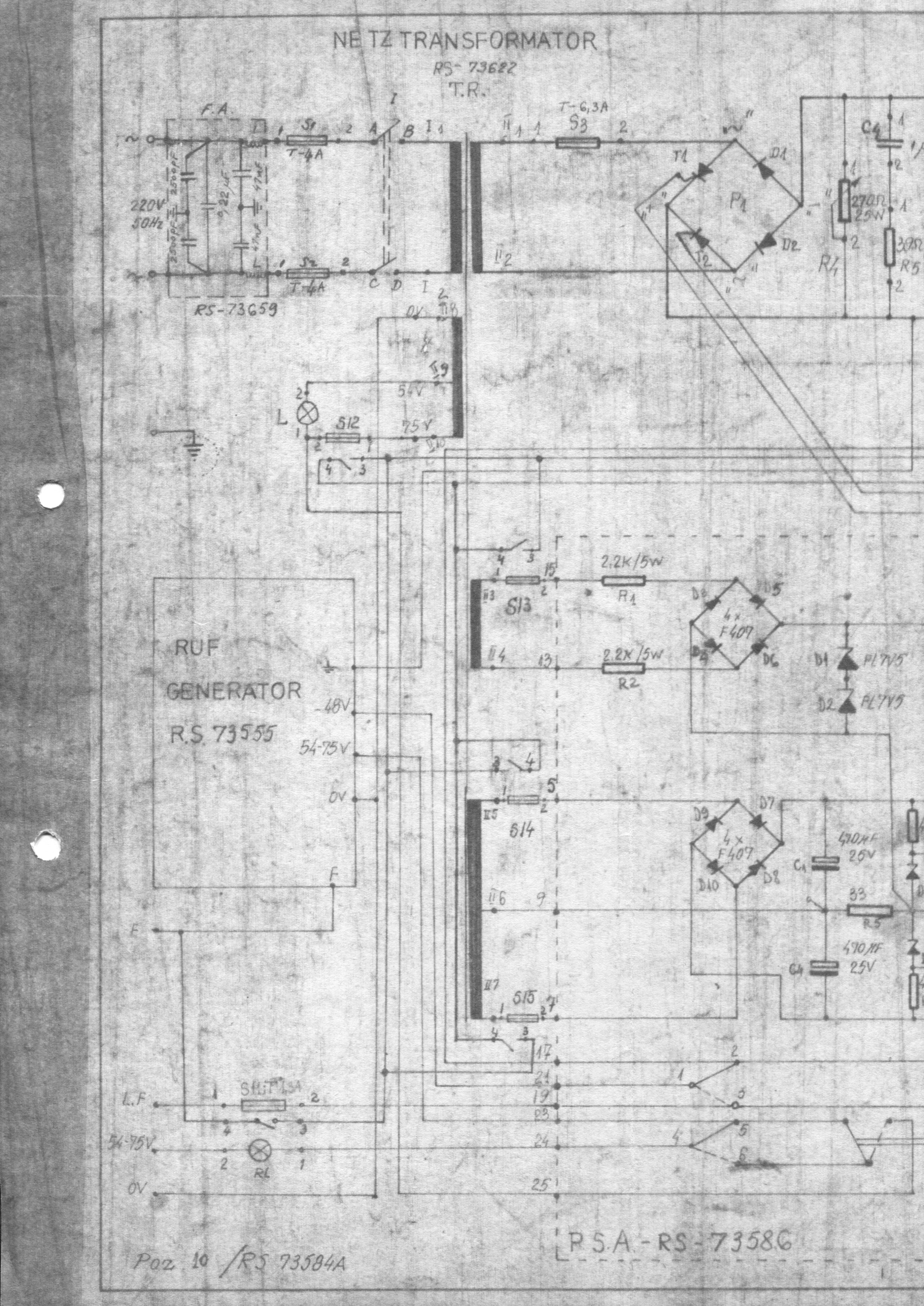

Wie gewünscht der gesamte Schaltplan in 4 Bildern, ich bitte die
Qualität zu entschuldigen. Besser ging es gerade nicht.
Gruß Jörg
Bild 2

von Jörg R. (solar77)
Mehr kann man bei 8,3MB auch nicht erwarten😀
Tipp: Man kann in einem Kommentar mehrere Anhänge hinzufügen.

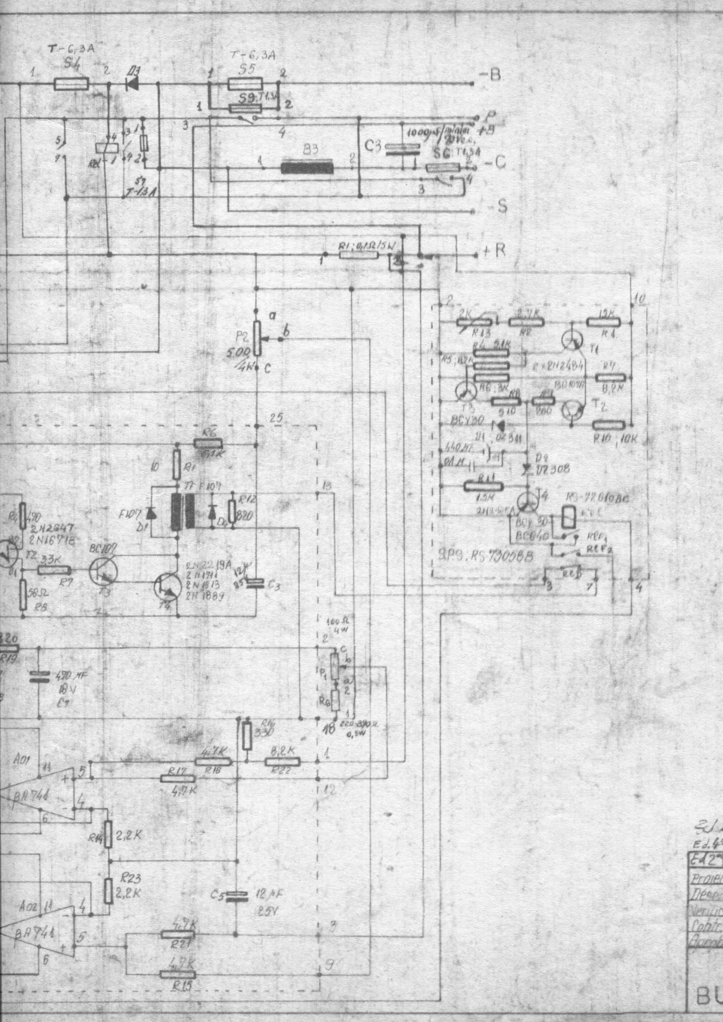

Sorry, ich musste 30 Minuten warten um die nächsten Bilder starten zu
dürfen , Bild 3 und 4

Der Hersteller war IPRS (Întreprinderea de Piese Radio și
Semiconductori) Băneasa, România.
https://ro.wikipedia.org/wiki/IPRS
von Christoph Z. (rayelec)
Der Hersteller ist/war Baneasa aus Rumänien.

Ja, sollte. Sogar sein Schaltplan mit den Pinnummern solle. Scheint den
Fragesteller aber nicht zu interessieren.
von Manfred P. (pruckelfred)
Der hat sich darauf spezialisiert, Teile des "Schaltplans" maximal groß
und in maximal beschissener Qualität zu posten. Mein Scanner hat
Einstellmöglichkeiten (Farbtiefe, Kontrast, Helligkeit, Gamma ..) und
manchmal brauche ich drei Versuche, bevor das Ergebnis anständig
aussieht - so ein riesengroß unscharfes Geschmiere bekomme ich nicht
hin.

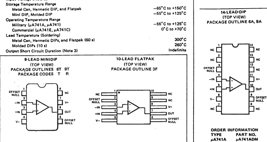

von Bernhard (bernhard_123)
Den 741 haben sehr viele Firmen hergestellt, die Innenschaltung kann
jeweils etwas unterschiedlich sein.
Der originale µA741 wurde von Dave Fullagar bei Fairchild entwickelt und
kam 1967, also vor 59 Jahren, auf den Markt. (µA = Micro Analog)
Im zweiten Post hat Hannes J. (pnuebergang) das Datenblatt des
Originalherstellers verlinkt. Darin ist auch die prinzipielle
Innenschaltung dargestellt.
Bernhard

Das Beta ist aber nicht Teil der Bezeichnung, sondern ist das
Hersteller-Logo.

OpAmp mit der 741 im Namen auch. Die Zahl sieht nicht nach Zufall aus.
Dass es den auch im 14-pin DIL gab, hat Hans-Joachim ja schon
geschrieben. Unbenutzte Pins sollen im Platinenlayout erkennbar sein.

Nun ja, ich habe mir die Sache selbst „eingebrockt“ und den TO nach
einem Schaltplan in 4 Teilen gefragt. Nun habe ich das einmal
ausgedruckt, zusammengeklebt ! ! und etwas durchgesehen.
Für diejenigen, die die Funktion etwas näher interessiert:
Die Halbbrücke hinter der Hauptwicklung des Trafos wird von der
Schaltung um den Unijunktion-Transistor (UJT) angesteuert. Dazu wird mit
Hilfe der Hilfswicklung, den vor der Gleichrichterbrücke liegenden
Widerständen und den 2 Z-Dioden zunächst eine Trapezspannung erzeugt.
Damit wird der UJT sowohl versorgt als auch mit den 100
Hz-Netzhalbwellen synchronisiert. Das RC-Glied am Emitter des UJT sorgt
für einen Phasenversatz der so erzeugten Nadelimpulse um die Thyristoren
in dem jeweiligen Quadranten vollständig zu zünden. Nach der
Nachverstärkung und der Anpassung durch den Zündübertrager gelangen die
Zündimpulse über einen Relaiskontakt (-ganz rechts in der
Zusatzschaltung) und über die Auftrennwiderstände 33 Ohm an die Gates
der Thyristoren. Das hinter dem Gleichrichter angeordnete  Hochlastpoti
dient als Grundlast, damit die Thyristoren einen gewissen Haltestrom
erhalten (-falls einmal kein Laststrom fließt).
Die bereits gründlich diskutierten OPs 741 schalten jeweils den
Nadelimpulsgenerator über die 2 „VerODERungs“-Dioden ab, wenn:
a.)  die eingestellte Ausgangsspannung erreicht ist oder
b.)  der eingestellte max. Laststrom überschritten wird.
Somit wird die Halbbrücke dann für eine gewisse Zeit gesperrt, bis
Spannung und/oder Strom wieder unterhalb der Schaltschwellen der OPs
liegen.
Ich streiche also mit Wohlwollen das"Fenster" ! ;-))
H. H. schrieb:
> Ist doch eine ganz übliche Labornetzteilschaltung.
Ich würde H.H. bitten auch das "Labor" zu streichen - ich meine nicht
"anpinseln" ! ;-))
Viele Sonntagsgrüße
Hans
von Andrew T. (marsufant)
konkreter regeln die beiden OPV den Phasenwinkel der Thyristor
Ansteuerung. D.h da wird nicht einfach nur gesperrt, sondern nach
geregelt. die Ausgangsspannung bleibt daher in Grenzen konstant. bis
dann den maximale Strom der entnommen wird erreicht ist- dann regelt der
zweite OPV die Ansteuerung ab, so dass das Netzteil geschützt wird
Ja, ich habe den R13 übersehen -da soll wohl zwischen pin 5 (minus 15 V)
und pin 17 (Ground) eine Brücke sein ? ?,  der dem oberen OP eine
gewisse Verstärkung verpasst - der untere OP arbeitet aber im open loop
- wenn ich da nichts übersehen habe - und somit schaltet der bei
Überstrom hart ab.

Bei der Suche nach dem Fehler habe ich folgende Messungen gemacht. Mein
Problem ist, ich weiß nicht ob die aktuell gemessenen Spannungen für die
korrekte Funktion des Gleichrichters richtig sind oder fehlerhaft.
Wenn ich den Gleichrichter einschalte, fährt er auf die gewünschten 52V
hoch, fährt aber dann langsam, über einige Minuten, auf bis 38V runter
und bleibt da stehen. Mit dem Poti P1 sollte ich die Spannung und mit
dem Poti P2 den Strom einstellen können. Die Veränderung der Poti`s
haben aber fast keinen Einfluss.
Ich habe daher die Spannungen am Trafo gemessen:
An der Hauptwicklung (II1-II2) liegen 79V an.
An der Wicklung (II3-II4) vor der Brückenschaltung liegen 122V an. An
den Anschlüssen 10 (+) und 11 (-) der Leiterplatte PSA liegen 13,4V an.
An der Wicklung (II5-II6) liegen 16V an, an der Wicklung (II6-II7)
liegen 15,3V an und an der Wicklung (II5-II7) liegen 32V vor der
Brückenschaltung an. Zwischen den PINs 3(+) und 1 (-) der Leiterplatte
PSA liegen 28V.
Der Gleichrichter gehört zu einer historischen
Telefon-Nebenstellenanlage von der es nur noch sehr sehr wenige gibt,
die wir den Besuchern unseres Museums aber gern in Funktion zeigen
wollen. D.h.,wenn ich einen größeren Schaden mit dem Gleichrichter durch
Unachtsamkeit verursache, hätten wir die Chance etwas Historisches für
unsere Besucher zu bewahren vertan.
Diese Erklärung nur zur Einordnung meiner bisherigen Zuarbeiten und
Statements.
Hans-Joachim, sehen Sie eine Chance über diesen Weg den Fehler zu finden
oder was würden Sie mir empfehlen?
Danke nochmals und einen schönen Sonntag.
Hallo Jörg,
in diesem Forum dürfen wir uns ruhig Duzen - bleibt ja Alles geheim
(-ich bin vermutlich mit 72 eh der Ältere ?)
Das habe ich doch schon fast geahnt.
Die gemessenen Wechsel- und Gleichspannungen sind so plausibel.
Aaaaber:
Jörg M. schrieb:
> An den Anschlüssen 10 (+) und 11 (-) der Leiterplatte PSA liegen 13,4V an.
Jetzt müssen wir uns (leider) mit Impulsspannungen beschäftigen und das
erfordert einige Messungen mit dem Oszilloscope.
Falls vorhanden: Da Anschluss 11 hoffentlich keine Verbindung zum
Schutzleiter hat, ist das zunächst unsere (Mess)-Masse. Dann sollte an
10/PSA bzw. an 23/BR eine Trapez- oder nahezu Rechteckförmige Spannung
mit 15 V Spitze/Spitze (Vss) zu messen sein. Das Ganze während des
Einschaltvorgangs und ruhig längere Zeit beobachten.
Am Fußpunkt (-also unten) der Primärwicklung des Impulsübertragers
sollten dann sehr kurzzeitige Nadelimpulse mit ca. 15 Vss und 10
Millisekunden (ms) Impulsabstand zu messen sein. Am oberen Anschluss der
Ausgangswicklung sollten ähnliche Impulse mit etwa 3 bis 5 Vss (-das ist
jetzt nur geschätzt !) auftreten. Dann geht es weiter über die
Relaiskontakte 7 sowie 3 am unteren Rand der kleinen Zusatzplatte "SPS"
? oder so ?
Von nun an wird es "spannend", denn ich mag nicht beurteilen, wie es bei
Dir mit dem Umgang mit Spannungen ab 24 bzw. 42 V so aussieht. Wenn ich
hier jetzt noch weitere Tipps gebe, komme ich in eine Art
"Garantenstellung", falls es mit einem Elektrounfall endet !
Es ist dann besser, einen Energieanlagen-Elektroniker an das Gerät zu
lassen -wenn Du nicht selber eine entsprechende Ausbildung hast ?
In Deinem Postleitzahlgebiet findet sich evtl. auch ein Forist der das
übernimmt ?
Wozu? In dem von haenschen2 gezeigten Bild ist die Belegung eindeutig
erkennbar. Wer etwas genauer schaut, erkennt selbst, dass als Ersatz ein
8-poliger 741 passt. Das kann DIL-8 sein, aber auch ein TO-99 hat die
Hallo Hans-Joachim S.,
ich habe heute die von dir vorgeschlagenen Messungen mit dem Oszi
durchgeführt und wie du geschrieben hast, waren an den entsprechenden
Messpunkten die Rechteck- bzw. Nadelimpulse vorhanden. Ich habe die
Nadelimpulse dann auch noch am Punkt P1-G (der Punkt wo die Leitung von
der Platine SPS (3) und die beiden Gatewiderstände zusammenkommen) sehen
können.
Wie von dir vorgeschlagen, werde ich nunmehr zu einem
Industrie-Elektroniker mit entsprechender Werkstatt und Messausrüstung
gehen und den Gleichrichter zum laufen bringen.
An dieser Stelle nochmals herzlichen Dank an dich für die
außerordentlich gute Unterstützung sowie die anderen Foristen für ihre
Beiträge.
Macht weiter so, Jörg
Hallo Jörg,
zunächst vielen Dank für die Rückmeldung.
Jörg M. schrieb:
> Ich habe die
> können.
Aber vielleicht kannst Du oder der evtl. befreundete Elektroniker noch
einmal kurz den Einsteller R4 am Ausgang überprüfen. ! Aber nicht
verstellen, sondern durchmessen ! Der sollte eigentlich eine Grundlast
bilden, damit die Thyristor-Halbbrücke nicht völlig unbelastet ist. Dann
würden -nach dem Zünden der Thyristoren- diese gleich wieder gelöscht
weil der Haltestrom unterschritten wird.
Dieser einstellbare Widerstand ist mit ständig ca. 20 Watt belastet,
muss also schon etwas größer sein und vielleicht einfach nur
unterbrochen.
Dann weiterhin viel Erfolg.
