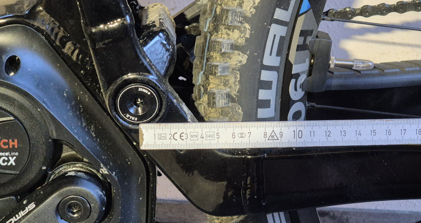

bei meinem neuen E-Bike mit Bosch Smart System gibt es keinen Magneten
mehr an den Speichen.
Es gibt nur einen großen Magneten (oder sonstwas) der am Ventil an der
Felge befestigt wird.
Einen Sensor (Reed Schalter) wie beim Speichenmagneten habe ich keinen
gefunden.
Laut Info im Internet:  Der Felgenmagnet übermittelt die Daten direkt
zum Motor.
Frage:  Wie macht er das ?   Über Funk ohne Batterie ????

von Dirk F. (dirkf)
H. H. schrieb:
> Der Hallsensor sitzt im Motorgehäuse.
Ist ein ganz schön großer Abstand. Gemessen so ca. 12 cm.
Das muss dann schon ein sehr empfindlicher Sensor sein.
von J. T. (chaoskind)
Also das wo der Zollstock endet, ist ne Abdeckkappe vom
Schwingenlager...
Kann natürlich sein, dass da auch irgendwo der Sensor sitzt.

von Dirk F. (dirkf)
Marcel V. schrieb:
> Ich glaube der Magnet ist gar kein Magnet.
Für 13 Euro  kann von Bosch nix anderes als ein billiger Magnet drin
sein...
von Nick (b620ys)
Das ist aber eher das Schwingenlager, nicht die Ausgangaswelle des
Motors.

von Dirk F. (dirkf)
die Frage ist beantwortet !
Das Teile en der Felge ist nur ein Dauermagnet.  Habs eben mit einem
Stück Eisen getestet.
Der Magnetfeldsensor sitzt im Motorgehäuse. Wenn ich mit einem anderen
Dauermagneten dort vorbeiwische, dann geht die Geschwindigkeitsanzeige
von Null hoch.
Also doch über die Distanz von ca. 15 cm funktioniert das System.
